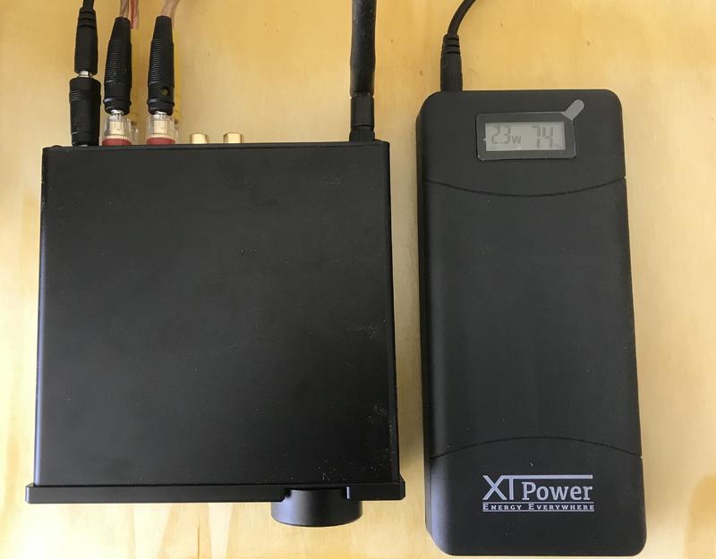

      Aktuell spielt die Boombox das erste mal Mobil ohne Strom aus der Steckdose. Ein Freund hat mir eine im Moment nicht benutzte Powerbank geliehen. Sie war heute morgen als ich sie bekommen habe auf 77 Prozent Ladezustand. Nach ca einer Stunden Musik zeigt der Ladezustand noch 74 Prozent.
      Interessant ist auch die Leistungsanzeige die im Ruhezustand um die 2 Watt zeigt und bei Volllast ebenso um die 2-3 Watt. Irgendwie kann ich dem Teilchen so ganz nicht trauen, denn das Bild wurde bei 70 von 100 im Lautstärkeregler gemacht, und das ist schon richtig laut. Bei 30 zeigt der Leistungsmesser ebenso um die 2.2 Watt, ganz selten dass er mal auf beispielsweise 5 Watt bei Volllast ausschlägt

                    Aber, ich habe erst nach dem Post von heute morgen gemerkt dass die powerbank noch auf 12 Volt eingestellt war. Der Verstärker funktioniert da auch noch und zieht deutlich weniger Leistung. Ich habe dann auf 24 Volt umgestellt um das Maximum herauszufinden. Bei maxpegel zieht der Verstärker nun um die 10 Watt, maximal, 5-10 Watt zeigt er durchschnittlich an. Ein zwei mal hat er auch mal 15 Watt angezeigt.
                    Nach vier Stunden vollgastest. 70-90 auf dem Lautstärkeregler ist noch rund 55 Prozent Ladezustand von ursprünglich 77 Prozent. Also denke ich dass an die 10 Stunden kein Problem sind. Allerdings zieht der Verstärker auch bei Mini-Lautstärke auch 2-3watt. Was meiner Meinung viel zu viel ist.

                      Was positives: ich dachte nicht dass die powerbank sooooo lange durchhält. Das ist eine Überraschung. Auch die Lautstärken die ich gefahren habe waren durchaus sehr laut. Jetzt freue ich mich schon jetzt über das powerpaket was ich vorhabe. Da ist nochmal deutlich mehr Kapazitäten machbar. Rund 60 Prozent mehr.

                        der Test mit der Laufzeit der Powerbank läuft immer noch, SWR3-App rein und ab 9 Uhr spielt die Boombox Radio, Anfangskapazität 55 Prozent, jetzt um 13 Uhr sind es noch 20 Prozent Restkapazität. Zwischendurch habe ich mal eine halbe Stunde Bass-Testmusik laufen gehabt, Vollgas, was der Gf200 gerade noch so verkraftet, 90-99 auf dem Lautstärkeregler, da zeigt die Powerbank zwischendurch auch mal 10-20 Watt an.
                        gestern vier Stunden und heute vier Stunden und es steht noch 20 Prozent Restkapazität, somit war meine Schätzung von gestern richtig gut, in diesem Testbetrieb sind es 10 Stunden Laufzeit, ... aktuell sieht es so aus:

                            Um 15:30 Uhr waren es dann noch 4 Prozent und der Test war somit abgeschlossen. 10,5 Stunden mit durchaus lauter bis sehr lauter Musik dabei. Ich finde eine durchaus akzeptable Laufzeit.
