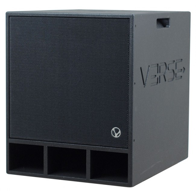

          Ich würde es einfach so machen, bzw. ich persönlich würde eher dann unten eine einzige große Öffnung mit entsprechender Länge nehmen. Etwa so wie hier gezeigt. https://www.thomann.de/de/the_box_cl_115_sub_mk_ii.htm
          Ich finde es vom Aussehen schöner. Aber das ist auch Geschmackssache.

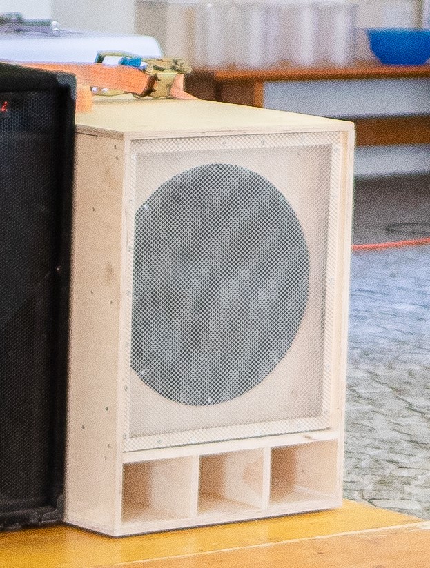

                    Also bevor ich mit 6x BR25.50 plane, baue ich einen breiten Kanal unten am Sub. Mach ihn doch 60 hoch und 51 breit und 51 tief. Dann bekommst du locker unten einen feinen BR Kanal hin. Rechteckig ca 44-46 cm breit, 7cm hoch 35cm lang. 1-2 Versteifungsbretter horizontal (die sollten nicht komplett bis hinten durchgehen). Chassis darüber anordnen. Da kommst laut Boxsim auf ca 37Hz BR Abstimmung. Da BR Brett innen abrunden (also in Richtung der Rückwand). Ich hab grad kein Bild meiner exzellenten Subs bei mir, aber so ähnlich wie am Bild darunter meine ich.

                      Du hast recht. Habe mich mit dem Gedanken langsam angefreundet und die Optik gefällt
                      mir. Mit BR-Brett abrunden meinst Du sicherlich, die hintere Kante, die nach unten zeigt, brechen. Also Viertelstab dran fräsen, damit es für die Luft geschmeidig wird.
                      Danke!
                      Und ein Bildchen von Deinen "exzellenten Subs" würde mich interessieren...

                        Ja ich meine das horizontale Brett, also das obere Teil des BR Kanals. An der Hinterseite abrunden.
                        Ich finde auf die Schnelle jz kein gutes Bild. Da sind sie noch in Rohbau, Kanten noch nicht abgerundet und ohne Warnex Lack.
