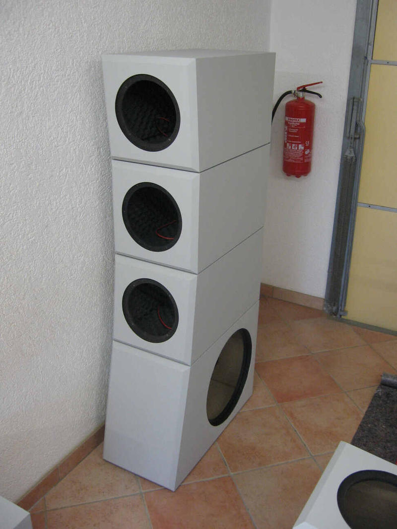

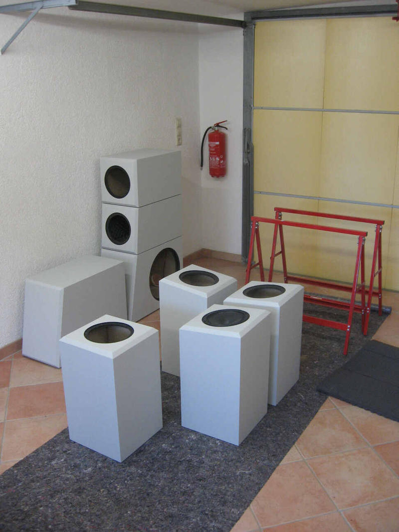

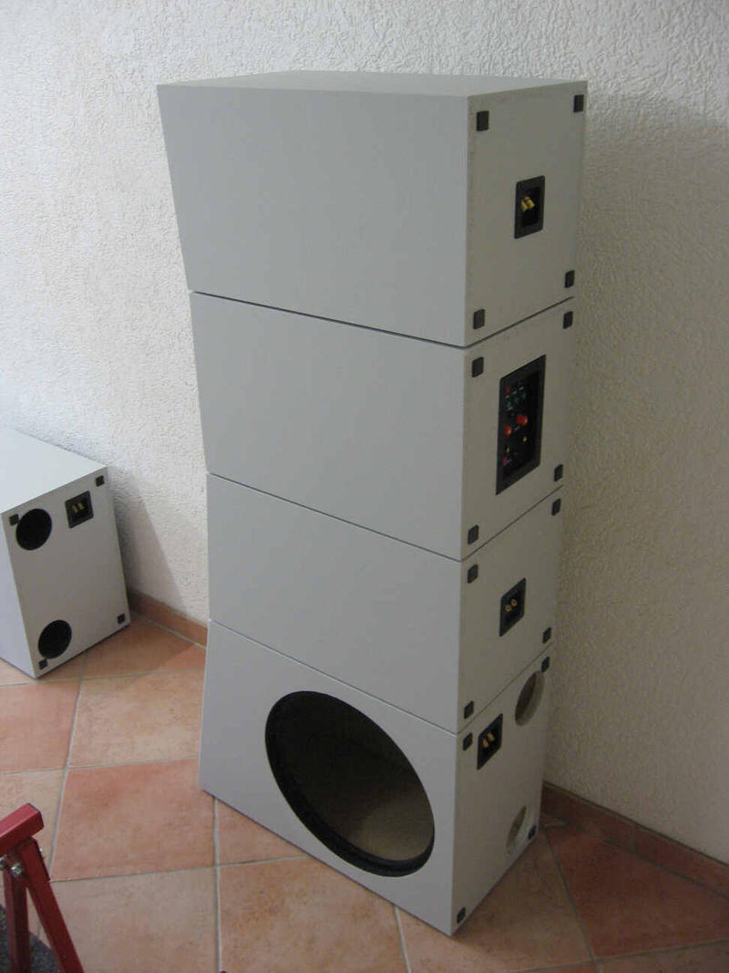

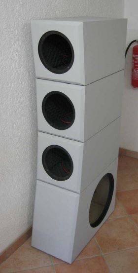

            Sunder war fleißig bei seiner Monitor , auch von mir sind Fortschritte bei den Tritons zu vermelden:
            - Grundierung ist drauf,
            - Terminals / Weichen sind drin,
            - Noppe ist drin:

                Was sagt denn der erste klangtest?
                  • 2396
                  Nichts - nächste Woche geht es erst mal ausgiebig in Urlaub. Ende März werden dann die Bässe besorgt, das ganze komplettiert und gemessen & gehört.
                  Als Bässe werden es wohl die PAW38 werden (bei Pollin € 199), der günstigen Alternative traue ich hinsichtlich Parameterstreuung eher nicht, und alles andere, was in Frage kommt ist exorbitant teuer.

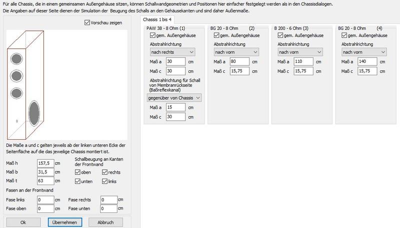

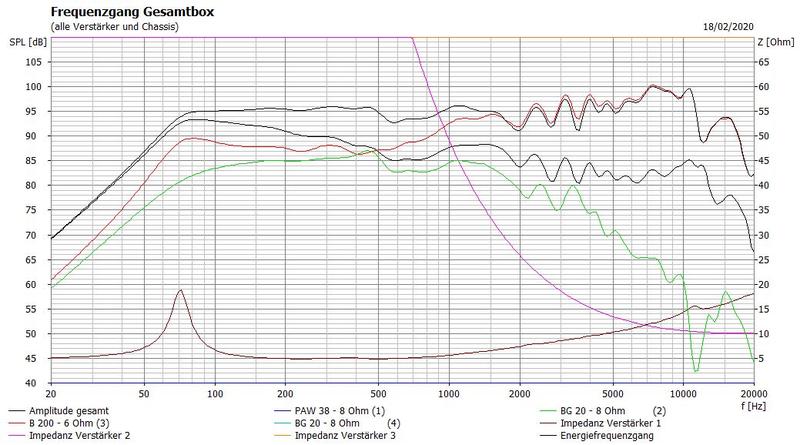

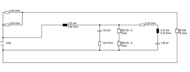

                  Was mich noch beschäftigt, ist das Impedanzminimum von 2,5 Ohm. Entweder fahre ich die Zweige B200 und BG20 mit separaten Endstufen an (meine SymAsym-Doppelmonos), dann fehlt mir noch was potentes für den Bass, oder ich setze einen Vorwiderstand vor die Tops (0,5 Ohm / 20W) um die Impedanz auf über 3 Ohm zu ziehen. So verliere ich unten rum zwar etwa 1dB Pegel aber laut BoxSim sind die drei parallel laufenden Chassis da eh bei 100dB ...
                    wenn eine spule vor deinem PAW38 ist, nehme eine luftspule mit entsprechenden innenwiderstand...
                      • 2396
                      Der PAW ist nicht das Problem, die zwei BG20 parallel mit Spule davor und das ganze parallel zum B200 sind so niederohmig.
                        die bessere lösung wäre dann doch 3 verstärker
                        -1 die 2 BG20
                        -2 den B200 (SymAsym-Doppelmonos)
                        -3 den PAW38
                          • 3697

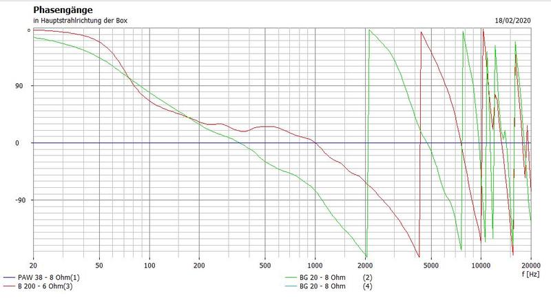

                          Und wen man die BG20 in Reihe schaltet ?
                            gute idee, die phase ist leider suboptimal
                            und er verliert 5 dB

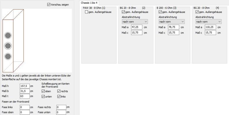

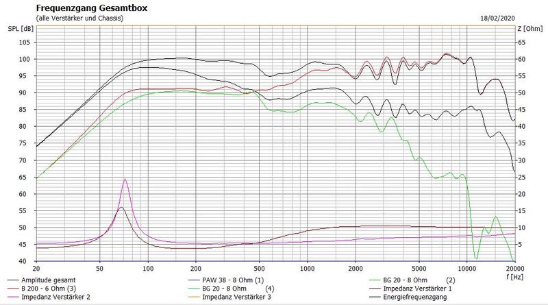

                            @mechanic, die position der chassis scheint nicht zu stimmen in der simu
                            Zuletzt geändert von jama; 18.02.2020, 05:31.
                              • 2396
                              Schaut euch den Ursprung in Thread #1 an; der Witz ist ja gerade, dass die zwei parallel geschalteten BGs den maximalen Pegel des B200 mitgehen. Die Übergabe mit nur einer Spule basiert auf Messungen aus der Pentaton-Entwicklung, da werde ich mit Sicherheit erstmal nichts "verschlimmbessern" . Aufgebaut ist das ganze jetzt für Betrieb mit drei Verstärkern, wobei nur der Bassverstärker im Pegel angehoben werden muss (das geht dann über die Verstärkung des Hochpassfilters).
                              @jama: klar, ist die modifizierte Pentaton-Simulation mit "Leergehäusen" oben und unten (kann BoxSim eigentlich Seitenbass ?)
                                kann er
                                mit welcher box fährts du aktuel dein symasym ?
