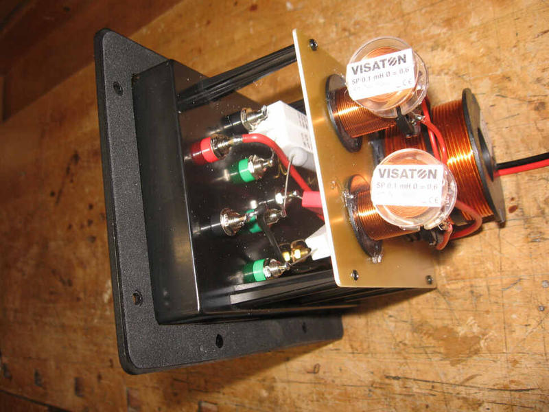

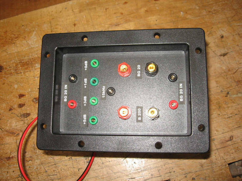

    Das ist lange her, hat mich aber nie losgelassen und die Pentatons als Basis sind sowieso perfekt für meine Ohren. Da ich für das Treffen bei Timo etwas brauche (und vielleicht fürs Frickelfest Essentials im Herbst), die Chassis im Regal liegen und der "Sägefinger" juckt, habe ich mich entschlossen, das mal aufzubauen und zwar als Plus-Version mit jeweils einem 15"-er drunter. Da pegelmäßig im passenden Volumen aber so garnichts passt, werden die Subs teilaktiv angesteuert, idealerweise da getrennt, wo die Triton in den Keller geht (so 60-80Hz) und unten gerade gezogen mit der bewährten B6-Abstimmung (BR & 12dB Hochpass mit hoher Güte).
    Als Versuchsträger genutzt baue ich da gleich auch noch den passiven Hochton-EQ für den B200 von Martin ein, per Steckbrücke um- bzw. wegschaltbar:
    http://forum.visaton.de/attachment.p...1&d=1580387672

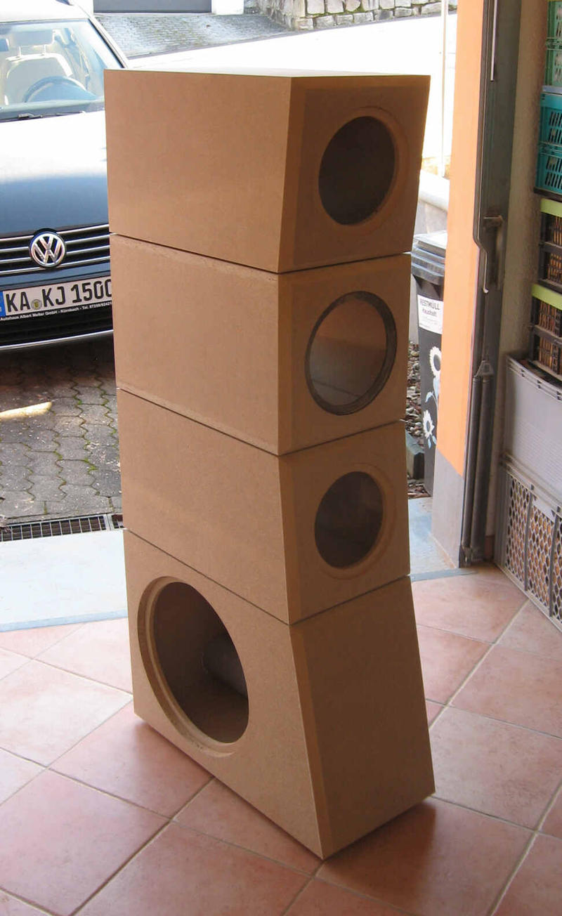

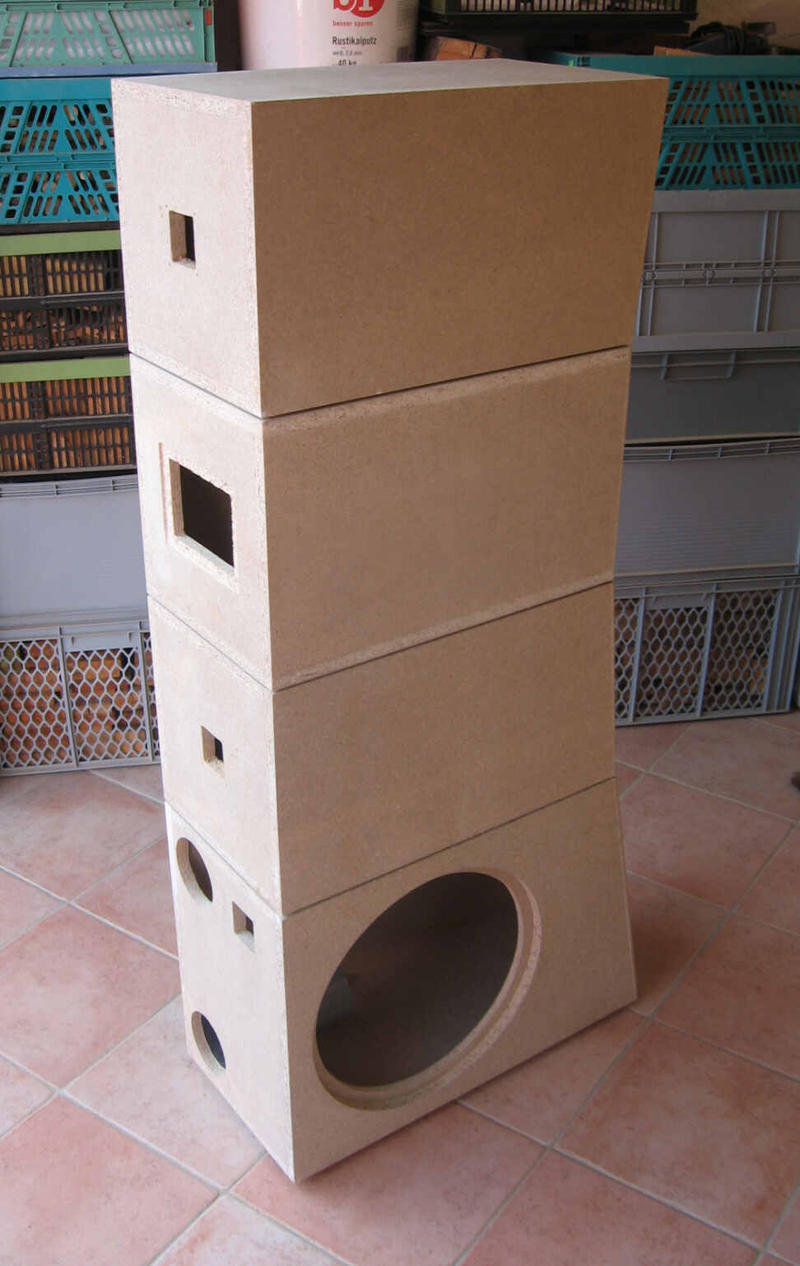

          Wird die Triton plus nicht hübsch? Habe schon überlegt, sie in "Pebbles" umzutaufen, zwecks ihrer zierlichen Gestalt und als Hommage an ihren Schöpfer ...
          P.S. Die mittlere Kiste liegt quer

                    Du wirst lachen, der aktuelle Plan ist, als Oberfläche mal so ein Beton-Imitat-Spachtel-Farbe-System auszuprobieren, weil, wenn man etwas nicht verstecken kann, setzt man halt ein Ausrufezeichen!

                              Dafür müsstest Du dann aber noch diese komischen Löcher hinten zumachen
