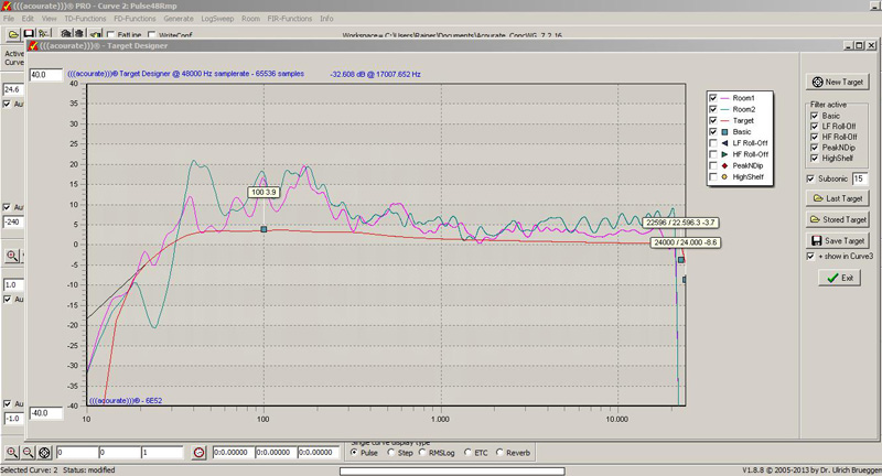

                            • 28814
                            Impedanz ist wie bei der Concorde WG, Saugkreis passt auch hier. Der etwas niedrige Pegel im Bereich 100-400 wird durch Senken des MT (und HT) korrigiert. Diese "Macken" sind aber minimal, der Raumeinfluss macht mehr aus. Du wirst die Weiche sowieso anpassen müssen.
                            Hier eine Messung der Concorde WG mit Ti 100, die sollte laut Simu so sein wie das Original.
                            Wie du siehst, viel zu viel Grundton, der mit Acourate korrigiert wurde. Es kann sein, dass die Senke besser klingt, das weiß niemand.
                            Auch hier die Concorde WG:
                            Es sind die Raummoden, die hier wirken.
                            Solange die nicht korrigiert werden, muss man sich keine Sorgen wegen 1-2 dB Abweichung machen.
                            Zuletzt geändert von walwal; 25.10.2019, 13:02.

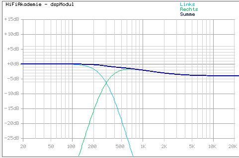

                              • 28814
                              So kannst du sie bauen:
                              Dann anhören und anpassen. Dazu von der Weiche Kabel zum Hörplatz legen und dort alternative Weichenteile zuschalten. Widerstände zB.
                              Mir war der Hochton zu kräftig, mit DSP konnte ich das leicht korrigieren, aber Geschack/Raum-abhängig. Ich mache das so ähnlich wie in der Zielkurve in #43, minus 4 dB.
                              Zuletzt geändert von walwal; 25.10.2019, 15:31.
