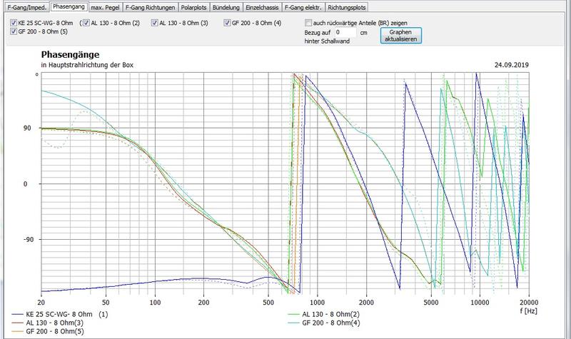

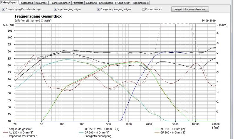

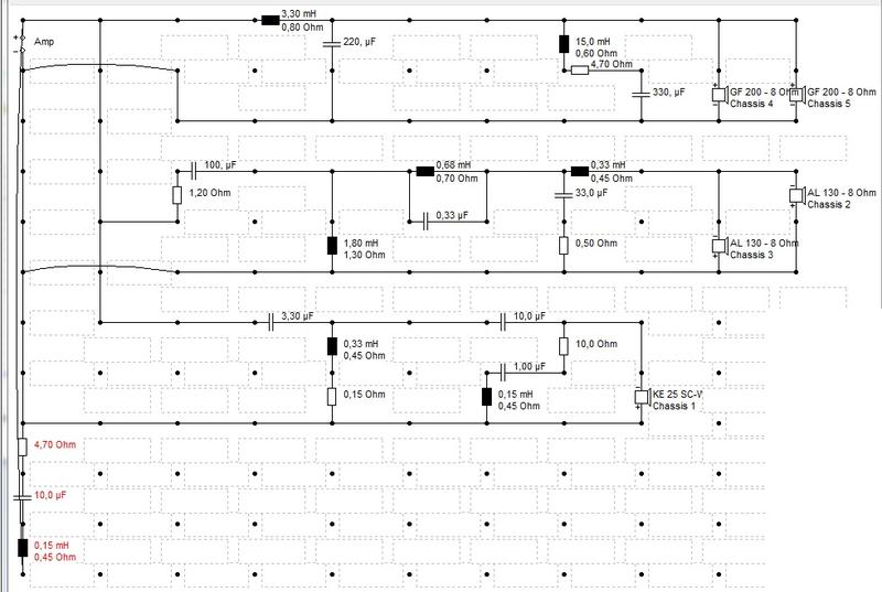

      Erstmal Vielen Dank für eure Bemühungen und Hinweise.
      Ich habe jetzt die Weiche nochmal hinsichtlich Phase und Impedanz optimiert. Dabei bin ich von der Concorde WG Weiche ausgegangen bzw. fast da gelandet.
      Jetzt also nochmal mit 2 GF 200 geschlossen.
      Ein paar Fragen stellen sich mir noch:
      1. Theoretisch kriege ich die GF 200 auf eine 24cm breite Schallwand. Hat das irgendwelche Nachteile, wenn es innen und außen so knapp bemessen ist?
      2. Reichen pro GF200 20 bis 25l CB? laut Boxsim ja.
      Im Anhang ist wieder das Projekt. Die Bilder haben die Concorde WG als Referenz dahinter.
      Ist es überhaupt sinnvoll so ein Projekt ohne Messtechnik umzusetzen, auch wenn ein Großteil der Weiche übernommen ist?

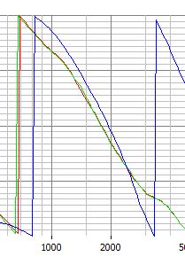

          Hallo Jürgen,
          das war eine Antwort auf eine Frage von corazan. Du hast Recht, Datei aus 12/18 liefert wohl das gleiche. Für die Datei für Boxsim 1.2 möchte ich nicht die Hand ins Feuer legen, obwohl die auf Achse wohl auch passen sollte.
          Die Phasenlage des WG sollte mit der neuen Chassisdatei richtig simuliert werden.
          Für diskussionsfähig halte ich die Auslegung auf gleiche Phase in Anbetracht der für 14cm Abstand MT-MT relativ hohen Trennfrequenz.

            Da ich keine Möglichkeit zu messen habe, ist es denk ich nicht verkehrt die Weiche der Concorde weitestgehend zu übernehmen, da ist doch die Phasenlage mehr oder weniger gleich und das funktioniert, oder kann man da noch was optimieren?

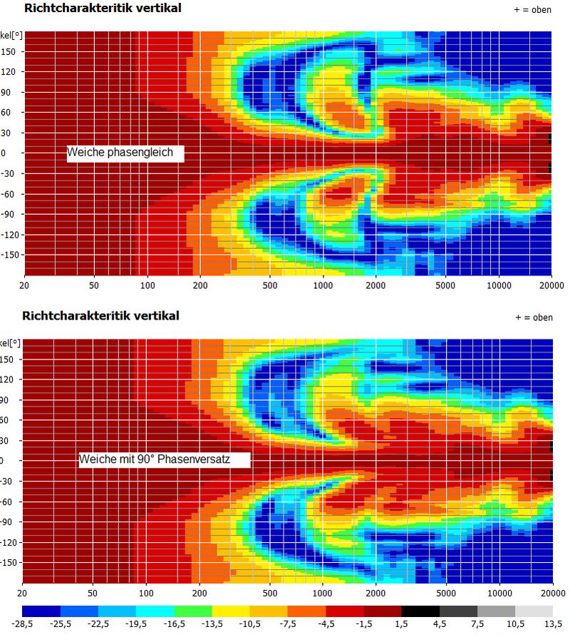

                  Um mal eine Alternative zu zeigen: So sieht das vertikale Abstrahlverhalten aus, wenn man auf ca. 90° Phasendifferenz bei Übergangsfrequenz MT-HT auslegt.
                  Energiefrequenzgang sieht auch nicht schlecht aus.
                  Anliegend die Datei mit 90° Phasenversatz.

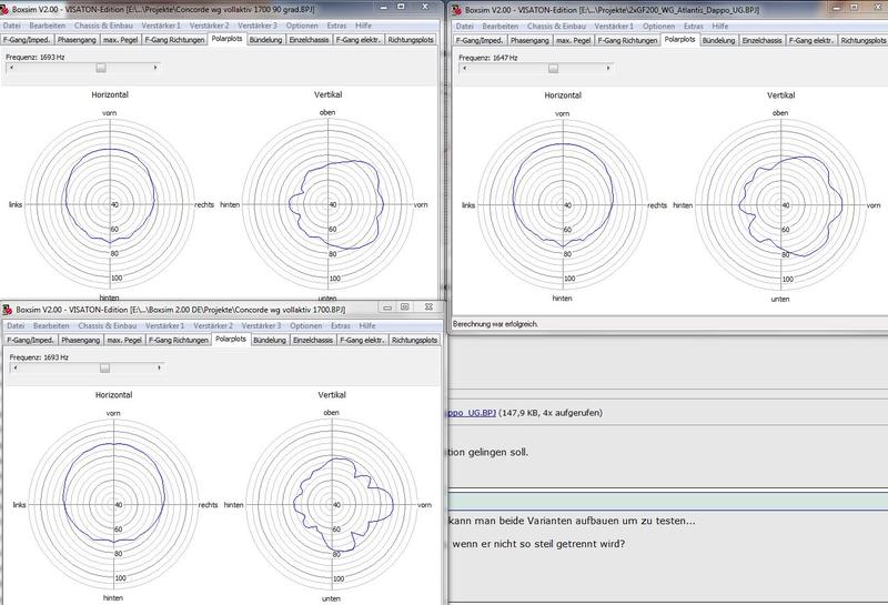

                            Ich meine, auch mal in einem anderen Forum gelesen zu haben, dass die Unterschiede 90 Grad/0 Grad nicht hörbar waren. Die Sonogramme von Uwe sind ja auch nur wenig unterschiedlich.
                            Es ist ja auch nur ein kleiner Frequenzberich, der anders ist. Man sieht das auch schön im Polardigramm:
                            Links Concorde WG mit/ohne Phasenversatz, Rechts Uwes Simu mit Phasenversatz.
                            Mit Phasenversatz wird vertikal nicht gebündelt, ohne Versatz wird gebündelt. Das heißt, mit Versatz hat man starke Reflektionen an Decke und Boden, genau das soll ja verhindert werden. Aber da es nur ein kleiner Bereich ist, wirkt sich das nicht dramatisch aus.

                              ... dass die Unterschiede 90 Grad/0 Grad nicht hörbar waren.
                              Unter der Voraussetzung, dass beide Varianten auf gleichen Betriebsschallpegel entzerrt werden, halte ich das für glaubwürdig.
                              Das ist dann wohl etwas Schwarzweißmalerei:
                              Mit Phasenversatz wird vertikal nicht gebündelt, ohne Versatz wird gebündelt. Das heißt, mit Versatz hat man starke Reflektionen an Decke und Boden ...
                              Die Version mit 90° Versatz bündelt in dem relevanten Frequenzbereich schwächer, aber nicht schwächer als es die Box eine Oktave höher ohnehin tut.
