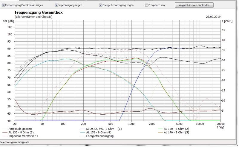

    Hallo Zusammen,
    ich bin neu hier im Forum, allerdings schon eine Weile interessierter Leser. Vor allem die Concorde und jetzt die Atlantis WG sind für mich sehr schöne Projekte. Jetzt wird es aber Zeit hier selber etwas vorzustellen, um nach eurer Meinung und Expertise zu fragen.
    Also: Plan ist, wenn alles klappt zeitnah 2 neue Stereo Lautsprecher zu bauen. Nicht zu groß sollen Sie sein und eine „D‘ Appolitoanordung“ im MT/HT haben.

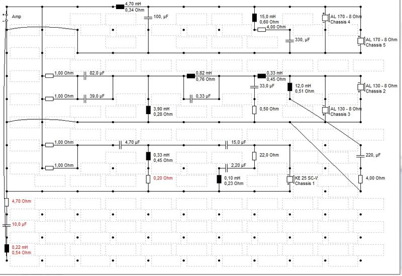

    Hier ist also das Projekt, hauptsächlich auf Basis der Atlantis WG, allerdings mit der MT/HT-Einheit der Concorde. Die Weiche ist eine Mischung aus beidem, mit geringfügigen Änderungen für die MT. Augenmerk lag u.a. darauf mit der Impedanz nicht wesentlich unter 3,5 Ohm zu kommen, was allerdings bei der Original Concorde MKIII auch schon knapp ist.
    D.h. im Einsatz sind 2x AL170 (BR 20- 25 l) und 2 x AL130 und KE25 im Waveguide.
    So ein ähnliches Projekt gab es glaub ich schon einmal, leider gab es zu dem LS aber keine Messungen.
    (Hab das ganze auch mal im gleichen Gehäuse mit 2 GF200 (GHP) simuliert, geht auch, nur die Impedanz wird etwas kritischer und natürlich die Schallwandbreite wird knapp und da bin ich mir nicht sicher aufgrund fehlender Messungen, ob der Bassbereich nicht zu Dick wird. Zu Dünn ist weniger das Problem, da ich schon 2 SW (ebenfalls GHP) mit laufen habe, die den Job hervorragend machen.)
    Was ich bis jetzt gelesen habe scheint Boxsim 2.0 ja relativ genau zu arbeiten, so dass das hoffentlich passen sollte. Wenn ihr Verbesserungsideen habt, oder Risiken seht nur zu.
    Beim Frequenzgangbild ist gestrichelt die Atlantis WG simuliert.
    Danke schonmal vorweg. MFG Conrad.

    Hallo Conrad
    Du kannst auch die ConWG-Weiche übernehmen und den TT nach unten versetzen, so wurde das schon mal gebaut. Dann müsstest du nur die TT tauschen und den Rest anpassen.
    Aber dein Vorschlag sieht auch gut aus. Die kleine concorde WG (mit 2 Al 170) wurde auch schon gebaut. Breitere Fasen wären günstiger (HT+MT), auch die Phase TT-MT könnte besser sein.

      Genau gesehen hatte ich das schonmal, wobei da der F-Gang nicht so schön gerade ist, wie bei der Atlantis (zumindest in der Simu), wobei das sicherlich meckern auf sehr hohem Niveau ist.
      Was heißt bessere Phasen beim TT? Ebenfalls breiter? Das steht aber zu dem Zeitpunkt noch nicht zu 100% fest, da das ja auch ein paar Gestalterische Aspekte nach sich zieht ;-)

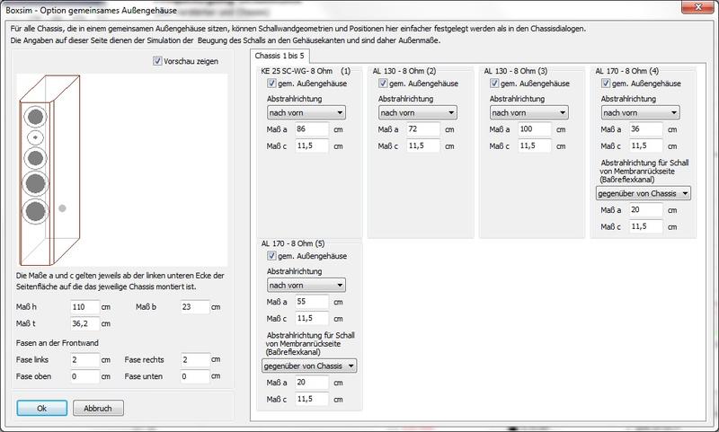

        Fasen = schräge Kanten (4 cm ist optimal, bei 2 cm hast du eine Störung bei 2300-3000 Hz.
        Phase = akustische Phase in Boxsim, sollten möglichst gleich verlaufen im Übernahmebereich.

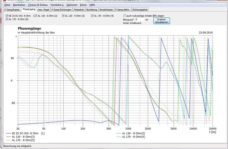

          Ok. Mal schauen woran das liegt. Verglichen mit der Atlantis (gestrichelt)ist der Phasengang doch eigentlich nicht schlecht.
          Mal sehen, was ich da noch machen kann.

            Phase TT-MT ist gemeint. Der Al 200 scheint da günstiger zu sein. Übrigens, wnn du den Bass mit Sub unterstützt, würde ich die TT geschlossen bauen.

              Geschlossen ist auch eine Überlegung, hab ich auch schon dran gedacht und simuliert, allerdings gehen mir die AL170 dann nicht tief genug und ob ich die AL/GF 200 auf ne 23/24 cm breite Schallwand krieg? Wird auch grenzwertig...

                Habe mal optimiert und vereinfacht. Die Impedanz musst du nicht linarisieren, es sei denn, du wolltest einen Röhrenverstärker.
                Mach dich nicht verrückt, wegen meinem Phasengemecker, ist gut genug.

                  Danke für die Datei. Hab auch schon alles mögliche probiert, leider liegt das Impedanzminimum dann bei 2,5 Ohm.

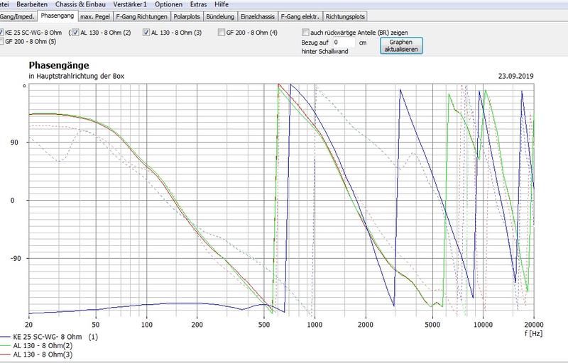

                  Hier noch eine Version mit 24cm Schallwandbreite, und 2x GF200 GHP. Das könnte ohne Fasen im Bassbereich gerade gehen.

                    Ihr missversteht euch - glaube ich.
                    Fase = Abschrägung, typischerweise an der Schallwand
                    Phase = akustische Phase bzw. Phasendifferenz der TT mit den MTs bei Übergangsfrequenz.
                    Wenn ich mir den vertikalen Richtungsplot ansehe, finde ich die Phasenlage TT zu MT eigentlich ganz gut. Geht halt leicht nach oben.
                    Die MT-HT-Trennung halte ich für diskussionsbedürftiger, obwohl die Phasenbeziehung bei Übergangsfrequenz nur ca. 15° beträgt und die Anordnung symmetrisch ist.
                    Edit: Die Widerstandswerte bei den Spulen stimmen nicht mit der Namensgebung. Absicht, weil es andere Spulen sind?

                      Jetzt geht es tatsächlich darum 2 GF200 auf einer 24 cm breiten SChallwand unterzubringen (ohne Fasen links und rechts, sonst wird es zu knapp)
                      Bei der Phasenlage bin ich mir nicht sicher, a) ob das Waveguide richtig simuliert wird und b) die Atlantis WG als Referenz sieht da auch nicht besser aus. Könnte man höchstens bei der Concorde WG nochmal schauen.
                      Gestrichelt ist wieder die Atlantis WG.
                      Ja, das sind alles schon rausgesuchte Spulen, um Mal einen Überblick über die Kosten zu kriegen, wobei noch nichts in Stein gemeißelt ist. Darf man den Onlineshop nennen? Oder ist das Werbung?

                        Bei der Concorde WG ist die Phase auch nicht schön, aber der Einbruch beim Umpolen gut.
                          • 5683
                          Die Phasenlage des WG sollte mit der neuen Chassisdatei richtig simuliert werden.

                            Wie ist es denn optimal?
                              • 5683
                              Grundsätzlich ist es optimal, wenn die Phasenverläufe der Chassis, die getrennt werden in dem Bereich, in dem beide einen akustischen Beitrag leisten, möglichst aufeinander verlaufen. Dann kommt es gerade nach vorne zu einer perfekten Schalladdition, etwas nach oben oder unten wird es leiser. Der Pegelunterschied bei Variation der Ohrhöhe ist minimal und der Output ist maximal, relativ zu dem was die einzelnen Chassis zu leisten haben. Außerdem ist das Bündelungsmaß so am höchsten.
                              Wenn der Abstand der Chassis klein im Vergleich zur Wellenlänge der Übergangsfrequenz ist, fällt das Argument mit der Richtung der Abstrahlkeule weg, denn es entsteht aufgrund der Trennung ohnehin kein Richtverhalten.
                              Ein bisschen ist das so bei der TT-MT-Trennung. Wellenlänge bei Trennnfrequenz = 1,4m bei Treibermittenabstand ca. 0,4m. Hier führt eine kleine Phasendifferenz von 15° kaum zu einer Verschiebung der Abstrahlkeule und die Richtung ist sogar nach oben. Da könnte man fast Absicht hinein interpretieren, weil so Bodenreflexionen etwas minimiert werden könnten ... zumindest rein theoretisch.
