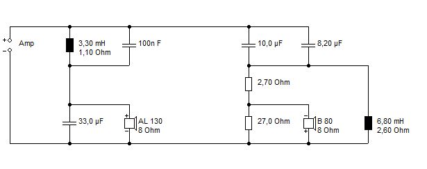

        ich würde die codo eher bei 800 Hz trennen .

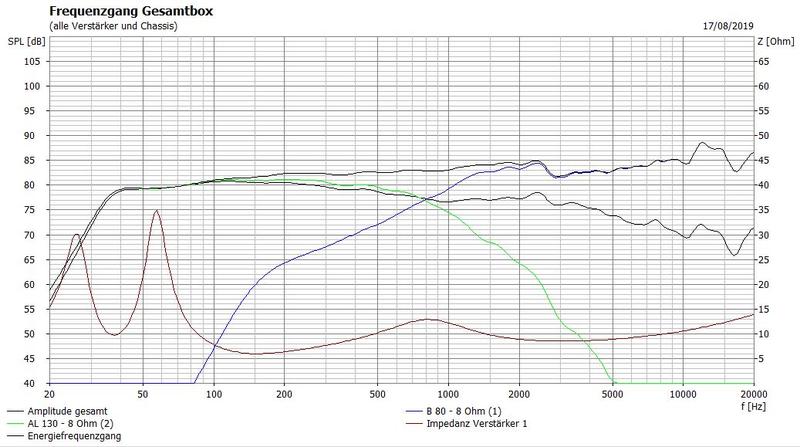

          Ich verstehe nicht, wieso der B80 so einen Sprung im Frequenzgang hat.
            bafflesteepeffekt
            • kboe
              • 28.09.2003
              • 1915
              nö,
              den hat der B80 halt so.
              Sieht man auch schön in der Doku zur Zyklop in der Hobby Hifi
              gruß
              kboe

                Heyho jama, klar auch bei 800 Hz ginge das. Ich habe recht viel mit den Codo's experimentiert. Das ging von 220 über 350, 450 schließlich zu der jetzigen 2 Wege Trennung. Letztere gefällt mir in meinem Raum halt am besten.
                Ich habe aber gerade zwei Adapter für den FR58-8 gefräßt, der Lack trocknet gerade.
                Die werden die B80 ersetzen. Unglaublich wie schön die Billigheimer klingen.
