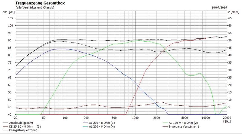

    neues Wohnzimmer, neue Lautsprecher. Erst wollte ich die Concorde WG neu furnieren, hat sich als schwierig herausgestellt. Also werden neue Gehäuse gebaut. Aber nochmal die gleiche LS? Wäre ja langweilig.
    Also folgendes Projekt, von oben nach unten:
    AL 130 M, Ke 25, AL 200, AL200
    Bassreflex auf der Front, Mittelpunkt 15 cm über Unterkante. Habe hierfür das Monacor MBR-110 erwählt, 11 cm Durchmesser, Anschraubbar und variable Länge von 15 bis 28 cm.
    Weiche soweit von der Atlantis.
    Maße des LS: (BxHxT) 26 cm x 115 cm x 35 cm, ca. 77 Liter gesamt.
    7 Liter für den AL 130 M, jeweils 35 L für die AL 200.
    BR Abstimmfrequenz ca. 30 Hz.. Rohr hätte dann eine Länge von 24 cm, aber wäre ja auch später noch anpassbar.
    Was meint ihr, passt das so alles? Boxsim Simu im Anhang.
    Verbesserungen erwünscht.

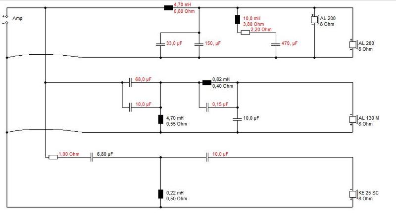

    Ich würde den Al 130 M nicht unter 300 Hz trennen. Zu viel Bass in der Simu. Und die TT laufen zu hoch. Orientiere dich doch an der Atlantis WG.
      • 3697
      Ich habe einmal den Mitteltöner etwas entlastet, und ein paar Bauteile gespart. Änderungen sind rot gekennzeichnet.
        ubix simu ist gut
        ich hab sie noch leicht geändert (auch in rot)
        fuer die 4,7 mH Fc-spule nehmen

                Die Weichenanpassungen von euch sehen sehr vielversprechend aus, das werde ich mir noch genauer ansehen.

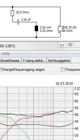

                  Der Bereich von 2-10 kHz wird beim Hören besonders auf " Nichtachse" lt. Bündelung und Sonogramm zu laut sein, was stören kann. Dort kann der Frequenzgang und der EFG eine Delle vertragen.
                  Probiere aus, welcher Widerstand optimal ist 12 Ohm statt 22 wirkt stärker.

                    die Version von ubix finde ich sehr gut, der Frequenzgang ist erstaunlich linear bei geringer Anzahl Weichenbauteile.
                    Der Saugkreis von walwal hat auch seine berechtigung, den Hochton werde ich aber eh per DSP anpassen, die KE kann ja sehr "direkt" sein. Das mache ich zum Schluss vom Raum etc. abhängig.
                    Ebenso werde ich den Tiefton, wenn nötig, so anheben, dass ab ca. 30 Hz voller Pegel da ist.

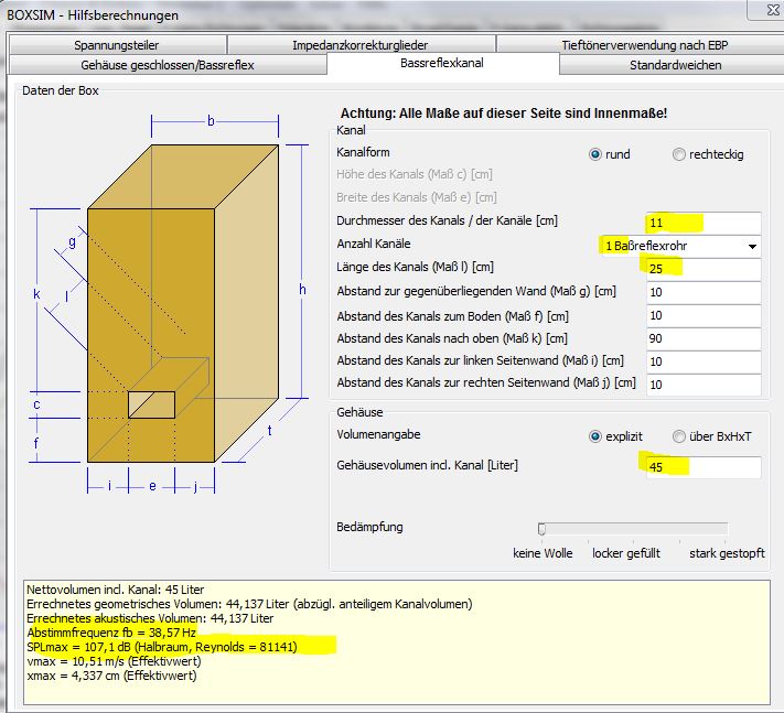

                    Meint ihr das das BR Rohr mit 11 cm Durchmesser ausreicht um die zwei Al 200 atmen zu lassen? Ich möchte kein röcheln

                      Das BR-Rohr sollte Trompetenform haben, damit Strömungsgeräusche niedrig sind. Die BR-Maße musst du pro TT ermitteln.

                        Maße pro TT ermitteln? Man stimmt doch mit dem BR Rohr das Gehäuse auf die Abstimmfrequenz ab.
                        Die Frage ist ja wie man die
                        sinnvolle Mindestgröße der Öffnung für die zu erwartene Luftverdrängung bestimmt.
                          • 28719
                          Wenn 2 TT auf ein Gehäuse spielen, brauchst du die doppelte Anzahl der Rohre. In Boxsim kannst du erkennen, ob der Querschnitt reicht oder die Box komprimiert. Kannst dich ja an der Concorde orientieren, die hat einen Kanal 80 x 230 x ca 280 (Länge), Abstimmung ca. 30 Hz.
                          Ich würde jeden TT ein eigenes Volumen + Rohr geben, alleine schon wegen stehender Wellen in einem langen Gehäuse. Um auf den gleichen Querschnitt zu kommen, brauchst du 2 deiner Rohre. Was auch wieder für getrennte Volumina spricht, dann die Rohre auf der Rückseite einbauen, in der Höhe versetzt.

                            Warum braucht man dann die doppelte Anzahl an Rohren?
                            Das Gehäuse wird doch mit dem oder den BR Rohren abgestimmt, die Chassis bekommen dann beide jeweils die Abstimmfrequenz und das halbe Gehäusevolumen, steht doch auch so in den FAQ?
                              • 28719
                              Berechnung des Kanals, wobei es wurscht ist, ob 1 Kanal in 45 L oder 2 in 90 L..
                              Abstimmung 38 Hz ist etwas hoch, aber du kannst ja verlängern. Besser wären 2 Passivmembranen.
