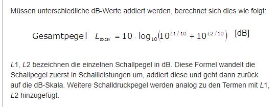

                Moin walwal,
                habae andere Aussagen gefunden:
                Die Addition zweier gleicher Schallpegel führt zu einem um drei Dezibel höheren Summenpegel, was aufgrund der Definitionen im*Abschnitt 2.4.1*einer Verdoppelung der Schalleistung entspricht. Somit gilt z.B.
                55 dB(A) + 55 dB(A) = 58 dB (A)
                https://www.staedtebauliche-laermfib...?p=88&p2=2.4.2
                Und im Anhang.
                Aber ändert alles nichts an dem Projekt. Hoffe das die BR Auslegung so gut ist.

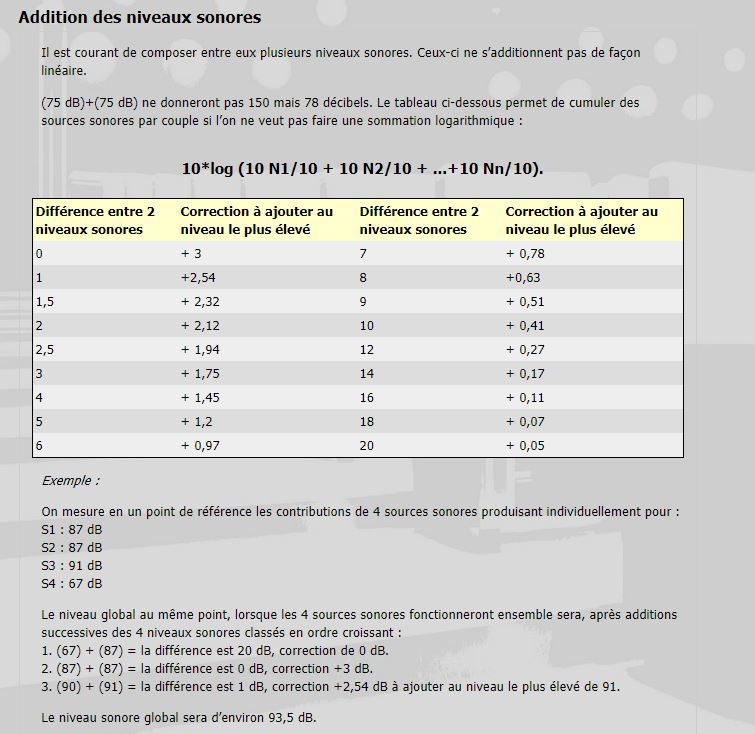

                  ich bestätige 10x log2 fuer 2 selbe schalquellen = +3dB
                  wenn verschieden :
                  10*log (10 N1/10 + 10 N2/10 + ...+10 Nn/10).
                  beispiel:
                  S1 : 87 dB + S2 : 87 dB + S3 : 91 dB + S4 : 67 dB
                  ergebnis 93,55 dB
                  http://www.genie-acoustique.com/spip.php?rubrique36
                  10 N1/10 ---> 10 = anti-log auf einem rechner

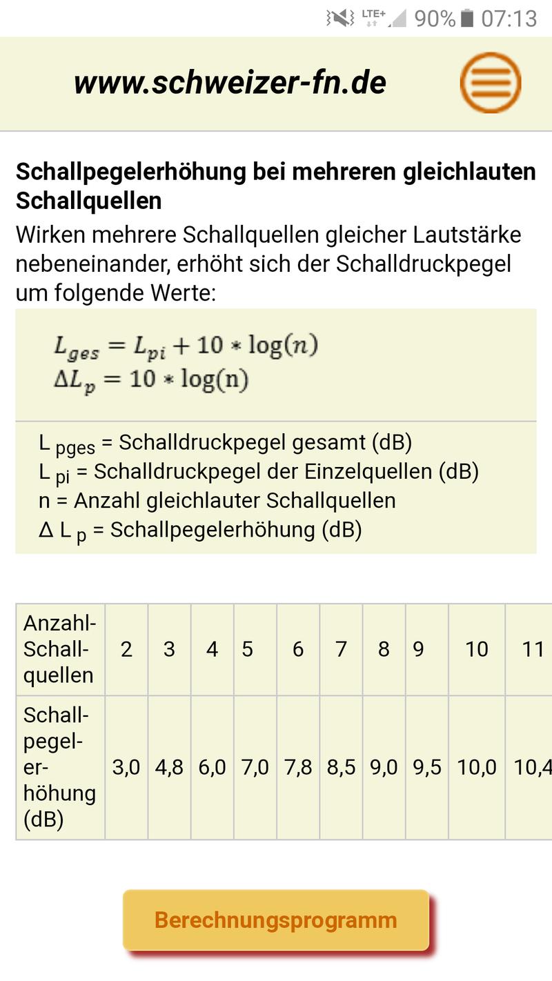

                            die auch :
                            boxim macht +6dB
