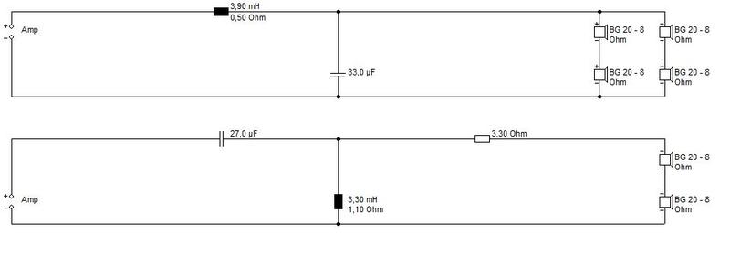

    Gehört die 0,47mH-Spule wirklich nur vor den Treiber 6 und nicht auch vor den 1er?
        Die Auswirkungen scheinen lt. Simu vernachlässigbar zu sein...

          Tolle Eigenentwicklung. Das einzige , wo ich Bedenken hätte, wären die Luftspulen mit 1mm² und 0,6mm² , Ist nicht gerade die 0,15 mH ein bißchen knapp bemessen, was die Belastbarkeit angeht?

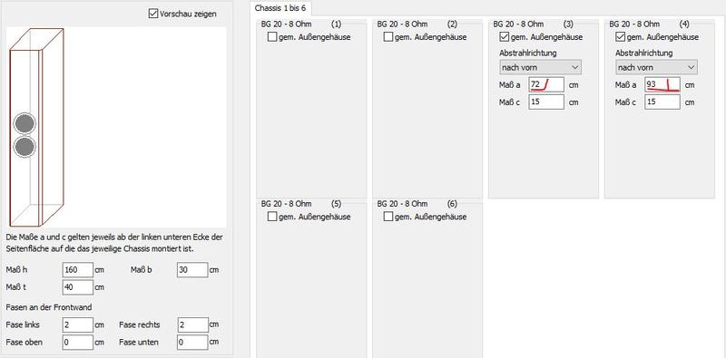

            Zurück zur eigentlichen Frage: Jamas Weiche ist bestechend einfach. Das gefällt mir sehr gut. Allerdings sehe ich das Problem, dass im Hochtonbereich beide BG 20 parallel laufen. Das führt bei hohen Frequenzen zu einer extremen Bündellung in der Vertikalen. Das bedeutet, die Boxen müssen in der Höhe sehr genau ausgerichtet werden.
            er hat beide BG 20 mittig gesetzt --> 72 und 93 cm hoch
            die 12dB weiche ist auch minimum, 2 spule, 2 kondensator und 1 wiederstand
              Uwe hat natürlich recht. Da fehlt eine Verbindung (siehe korrigiertes Boxim-Projekt). Entweder man spart eine Spule. Dann hat braucht man 5 Adern beim Verbindungskabel zwischen den beiden Boxen. Oder wenn man nur 4 Adern hat (Speakon gibt es nur 4-polig), dann braucht man zwei Spulen mit dem doppelten Wert.
                Die Boxen haben schon einige Veranstaltungen mit zum Teil mörderischen Lautstärken hinter sich. Einmal war es so laut, dass ich mich zur Seite aus der Schusslinie begeben musste. Ich habe mir nachher die Weichen angeschaut. Keine Spule war überlastet. Befürchtungen hatte ich allerdings bei den mittleren Chassis 3 und 4. Die sind im Mitteltonbereich allein verantwortlich. Der BG 20 ist nun mal nicht sonderlich hoch belastbar. Aber er hat einen guten Wirkungsgrad, was den Nachteil der kleinen Schwingspule ausgleicht.
