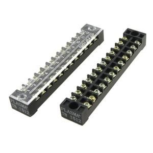

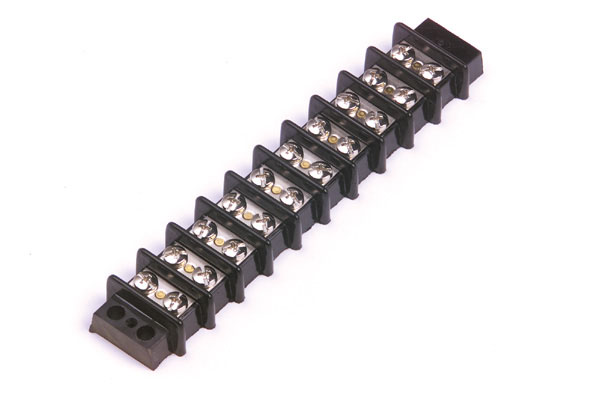

            #50
            @ yoogie das war absolut nicht böse gemeint
            @studiowork
            mach ein schach fuer die weiche um sie leicht wechseln können
            und benutze diesen kram
            https://docs-emea.rs-online.com/webd...6b811d76d4.pdf
            fuer die verbindungen verstärker-weiche-chassis

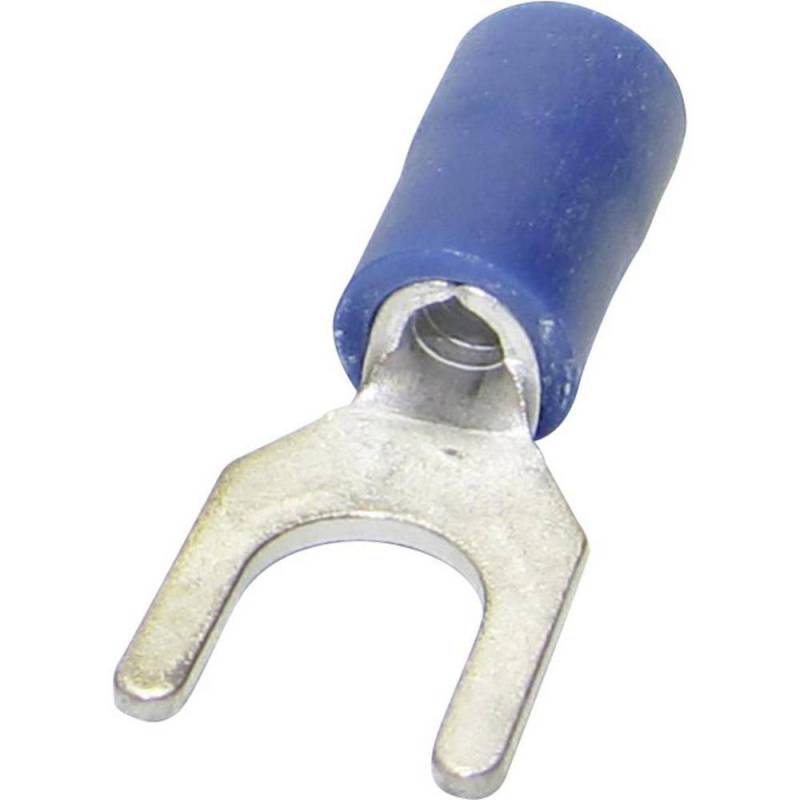

              #51
              Ich arbeite sowieso lieber mit pressverbindungen bzw. Krimpzangen.
              Lötverbindungen sind ja auf dauer nicht haltbar ????

                        #56
                        In der Energietechnik sind auch keine lötverbindungen mehr erlaubt... Unter kalt - warm hätte ich die Temperaturbelastung durch Ströme gemeint.
                        Fakt ist aber und da sind wir uns einig, wen jemand sauber und richtig arbeitet dann ist beides absolut haltbar und störungsfrei....
