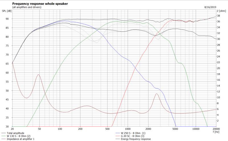

      Hallo an alle,
      ich habe die Simus gerade angeschaut, und die Versionen von JAMA (#294) und JHOHM (#299) mit AL130M sehen sehr ambitioniert aus!
      Trotzdem soll ich nach dem MT-Verploungsvergleichtest feststellen, dass die Version mit dem W130S zeigt sich immer bischen positiver (unkompliziert).
      Wenn ich Ihre bisherige Kommentare richtig verstanden habe, gibt es in der Simu schon keine undefinierte Kurven oder Anomalien in FG/EFG, Ph-G, Impedanzbereich, oder Richtcharakteristik. Die Trennfrequenzen 352Hz/2819Hz wurden endlich festgestellt und das alles mit nur 10 Weichenkomponenten.
      Also wie ein Newbie sehe ich die Plannung komplett und alles andere zeigt erst ein Hoertest.
      Schade, es gibt fuer die G20 kein WG von Visaton. Es konnte die MT/HT Bündelung weiter verbessern und die LS mehr zum 2019 Standard bringen.. Vielleicht konnte ein WG von anderen HS benutzt werden (z.B. Dayton?), aber dann gibt es die Daten in Boxim wieder nicht. Oder die DSM25FFL mit WG wäre ein gutes Kandidat..ist aber eine andere Gechichte
      VG und danke nochmals!

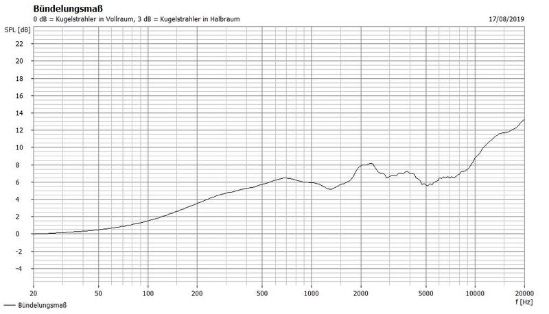

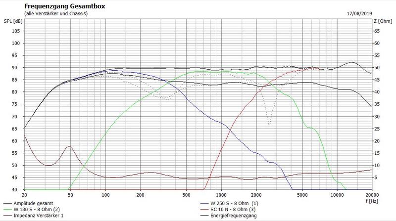

        die SC10N hat schon eine art WG , die bündelung und der ef-gang sind daher bessser...

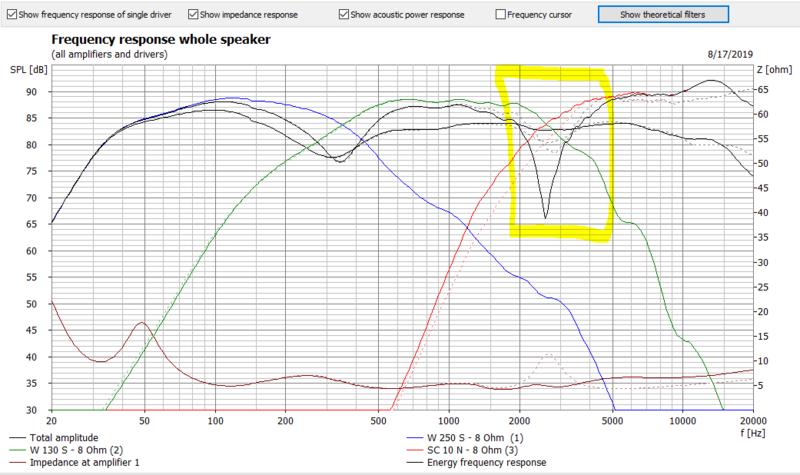

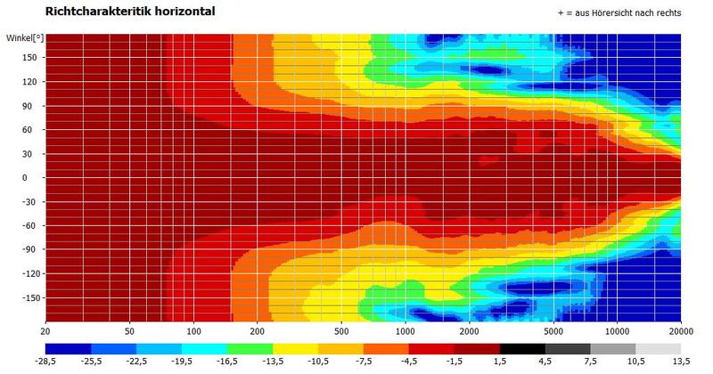

          @jama: korrekt, die Buendelung ist dank der Abdeckplattekonstruktion deutlich besser, aber die Kurve ist nach der Verpolung viel tiefer (gestrichelt ist die verpolte Version mit G20). Und die G20 sollte gegen der SC10 nach Visatondaten ein Vorteil in breitem Abstrahlwinkel (180Gr. gegen 109Gr.)

            desto tiefer desto besser die phase !
            man nimmt ein WG damit der HT nicht so breit abstrahlt...

                Das ursprungliche Conga Light Konzept habe ich experimental um weiteres W250S TT erweitert und das ganze wie ein CB simuliert (keine BR Rohren). Das Box zeigt sich jetzt ganz anders!
                TT Wiedergabe ist nach Erwartung stärker / tiefer (vielleicht bissel präziser?).
                Was aber interessant ist - der MT und auch HT zeigen sich jetzt auch anders.
                Die kleine G20 hat jetzt misterious genug Energie (?!) und die Resonanz des W130S rund 6,5kHz zeigt sich jetzt mehr markant (hoerbar?). Interessant!
                Die Version mit SC10N sieht ähnlich interessant.
                Ihre Erfahrungsideen sind, wie immer willkommen. Vielleicht die Hoehe des zweiten TT vom Boden in Anschluss zum Droehnengefahr, oder die Position des HTs wird jetzt das Thema?
                Danke!

                  ein zweiter W250S ist völlig unnötig !!!
                  dann sieht jeder nur 41,75 liter und die box wird fürchterlich dröhnen
                  und der G20 braucht 18 dB
                  lass die box so wie sie ist , mit SC10 oder G20
                  in halligem raum ist die SC10 besser
                  oder
                  besser als eine der beiden gehts nicht !

                      @Jama und Ubi: danke fuer Ihre Korrektion, habe ich in der Simu jedem W250s 82,5 Liter Volumen zugeordnet, und nicht nur die Hälfte. Dann hat sich die Situation anders gezeigt. Einfach eine Anfängerfehler..

                        Wie sollte bitte die Simu mit einem HT-Waveguide aussehen? Die G20 soll man dann leider fuer eine G25 oder DSM25 tauschen (KE25 ist nicht eine Option). Ich habe in Rahmen von Uebung mit DSM25WG kurz simuliert, aber kenne nicht die Angaben die sind fuer Einsatz von WG wichtig. Soll man auf den EFG optimieren? Wenn ja - wie?
                        Danke!
