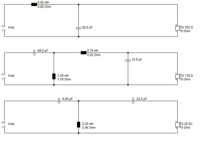

                      #280
                      Guten Abend,
                      ich wollte wirklich den AL130m zum Konzept seit einige Tage mitzählen, aber ich war nicht tätig eine glatte Simu mit korrektem F- und PH-Gang mit ihm zu machen, also der ist raus und der W130S bleibt schon.
                      Jetzt zur HT Kalotten: nur die G20SC und SC10N kommen weiter. Kein anderer passt in Boxim so problemlos zum W130S und allgemein zu einfachem Konzept von Conga Light.
                      Die G20SC is ein bischen "anspruchsvoller" und um glatten PH-Gang zu bekommen benoetigt die ein Schallwand-Schritt von 12mm. Dann ist die Simu perfekt mit der LR2 Trennung rund 2815Hz, was sollte hoch genug sein.
                      Der wiederentdeckte SN10N ist weniger anspruchsvoll und um glatten PH-Gang zu bekommen benoetigt sie nur die richtige Komponentenwerte in der Weiche. Die BW4 (nicht so weit von LR2) Trennug hat sich rund 2636Hz stabilisiert (hoffentlich nicht zu niedrig).
                      Schauen Sie bitte die 2 (hoffentlich) letzte Simus und wenn die eine oder andere ein bischen besser technisch ist, oder habe ich etwas uebergesehen - bitte einfach melden. Wir diskutieren schon seit ganzes Monat, und die 2 letzte Tage haben wieder viel gebracht!
                      Wenn Sie evntl. eine persoenliche Erfahrung mit der Kombination W130S+G20SC oder W130S+SN10N haben, bitte die Info weiter teilen.
                      Danke und gute Nacht!
                      ps: in der Version mit SN10n war der C1 nach 8,2uF und die Spulle L1 nach 0,3mH/1,97Ohm nach Jantzen Katalog geändert. Der F- und PH-Gang passt modellig.
                      Zuletzt geändert von bag; 06.08.2019, 23:12.

                          würde ich nicht machen ! lieber alle chassis auf einer ebene .
                          mit änderung dem ersten kondi 6,8 uF statt 5,6 uF ist der f-gang wieder ok
                          und der ef-gang ist sogar glatter ^^

                            #283
                            Hallo Jama, danke, aber dann erniedrigt sich die G20-Trennfrequenz wieder. Wird es nicht stoeren?

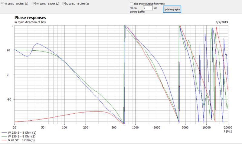

                              #284
                              Ob 2800 oder 2600 ist völlig egal.

                                #285
                                Damit ich das Thema endlich verstehe, anbei eine Screenshot aus Boxim - mit und ohne dem HT Schallwandschritt (-12mm, G20SC). Wie wird sich bitte in der Realität dieses Unterschied in Phasenintegration erzeigen? Wie soll eigentlich das ideale PH-Gang aussehen?
