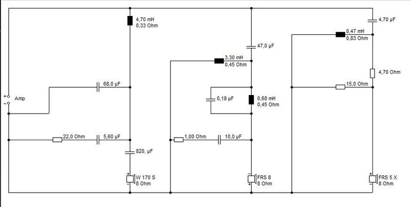

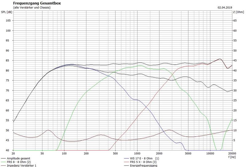

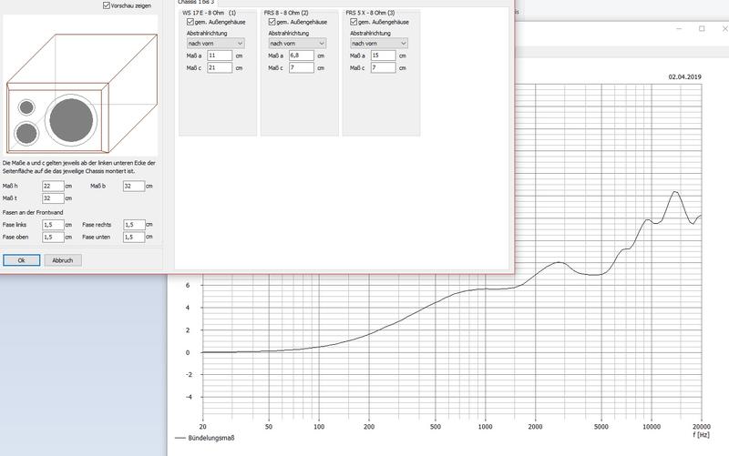

    Aus folgendem Gedankenanstoß habe ich mal simuliert da ich mal wieder etwas mit Boxsim soeilen wollte
    Da würde ich eher den W130er seitlich machen, FRS8 (M) als Mitteltieftöner und FRS5X statt dem zweiten für Hochmittelton
    Chassisverteilung wie Vision BS:
    http://www.lautsprechershop.de/index.../vision_bs.htm
    Das ganze ggf. mit W170S, wo der FRS8M und FRS5X mit dem Pegel an sich mithalten sollten. Preisunterschied 130/170er ist ja kaum vorhanden. Noch günstiger: WS17E (wobei man hier nur ~6 € spart..Tiefton fällt dafür magerer aus)
    Ich finde das sieht gar nicht mal so übel aus. Wer will sie mal bauen? Chassikosten pro Box unter 40,- Euro Relativ kompakt ist sie auch...
    Gruß Nils

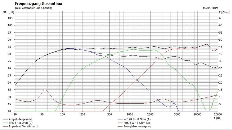

    mit dem W170S-8 ist es etwas besser unten und man gewinnt ca 2dB

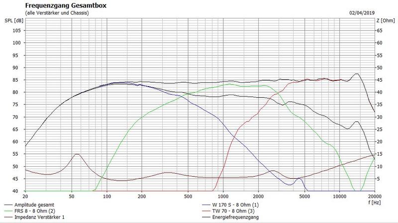

      der FR5X verträgt nur 5 Watts, der TW70 ist da besser

            Der BG20 macht in 15l aber weniger Maximalpegel unter 100hz als ein WS17E
            Btw: Der Maximalhub in der Chassidatei ist falsch. Eingetragen sind nur 3,5mm es müssen aber 4,5mm sein. Das hat der 4ohm Bruder auch und in Boxsim 1.2 sind auch beide mit 4,5mm angegeben.

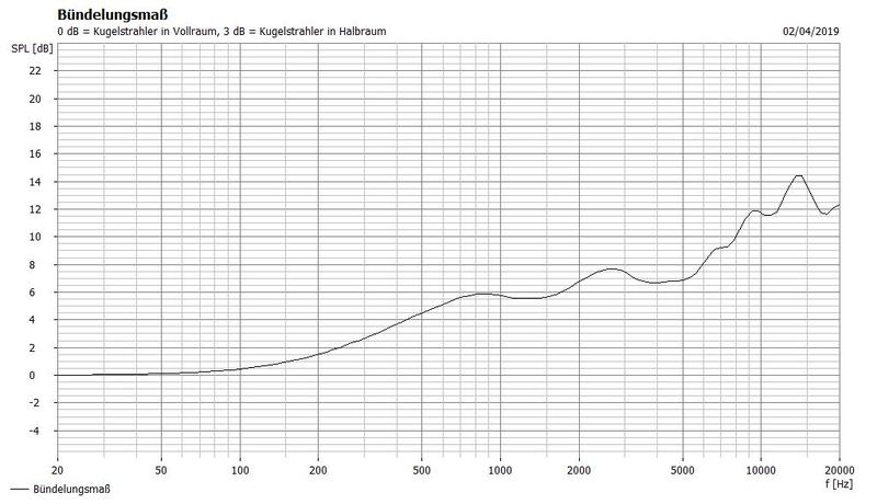

            Anbei mal eine etwas weiter verfeinerte Vaiante mit W170S. Wie schon erwähnt etwas mehr Tiefgang, mehr Wirkungsgrad und schönere Bündelung/EFG.
            Wichtig hier auch für den Phasenverlauf, FRS5X von hinten montiert, also 1,6cm zurück versetzt. So kann man dem Teil auch gleich noch ein mini WG verpassen
              Hallo, kann man das in Boxsim angeben ? Wenn ja , dann wo ?
              Vielen Dank im Voraus !
              LG René
                • 2411
                Die 15 Liter hatte ich nicht auf dem Schirm , da sind BG20 und W17E (mit dem hohen QTS) beide nicht der Brüller - der W170S ist da die bessere Wahl.
                • LoTiRe
                  • 07.03.2016
                  • 43
                  Habe es gefunden !
                  Aber wen das noch interessiert : Lage des Schallentstehungsorts unter Chassisdaten in der Mitte ( rechts )
                  Wünsche Allen noch einen schönen Abend !
                  LG René

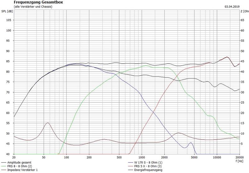

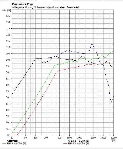

                    der FRSX5 kann nicht lauter als 95dB !
                      • 15.02.2012
                      Das liegt an den 8W die in den Cahssidaten stehen. Schreib da doch mal 20W rein
                      Der TW70 liefert nur so viel mehr Maximalpegel weil er mit 60W in den Chassidaten steht!

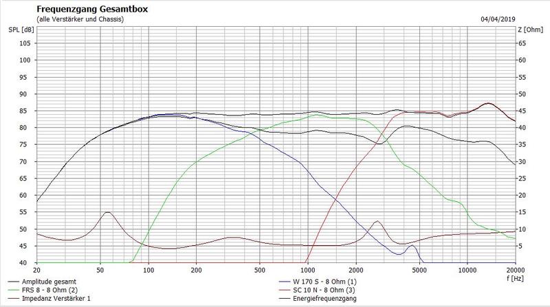

                        Gruß Nils
                        Cool
                        Da ich ja meine Sonjas umbauen will würden zwei W170S vom Center über bleiben - habe mehrere FR58 in 8 und 4 Ohm da sowie alte SC10. Wäre theoretisch ja auch gut machbar. Ggf. noch kleiner mit W130S und beim W170S beim FRS8 bleiben..
                        Vision BS Light II bzw. UltraLight mit W130S?
                        Wäre interessant zu wissen ob bei Visaton solche Belastungstest gemacht werden - werden sie? Falls nein: könnte man? Also einfach nen FRS5X im Messraum (wg. Schallschluckend) ne Weile mit der Weiche hier mit 15 Watt laufen lassen.... wäre doch interessant...

                          Aber jama hat ja schon das Maximalpegel-Diagramm gezeigt, bei 95 dB ist Schluss mit der gesamten Box. Und schon darunter wird es verzerren
                          Zuletzt geändert von walwal; 04.04.2019, 10:42.
                            • 2411
                            Könnte sein, dass die Zwergen-Schwingspule des FRS5X da doch ein Problem macht. Bei Hochtönern ist i.d.R. der Hub der limitierende Faktor > da erhöht die vorgeschaltete Weiche die Belastbarkeit. Der FRS5X (Breitbänder) erreicht bei den angegebenen 86dB/1W/1m und 8W (Sinus) Eingangsleistung (egal bei welcher Frequenz !) rechnerisch die 95dB/1m - und dann qualmt die Spule . Da Musik aber kein Sinus und der Hochtonanteil im Leistungsspektrum nicht ganz so groß ist, ist da in der Praxis noch etwas Luft.
