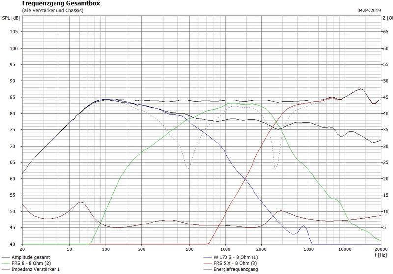

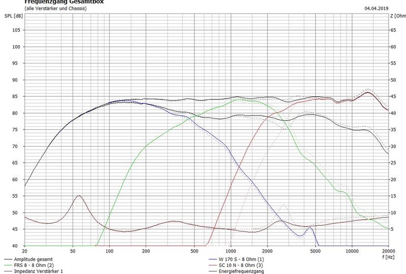

    AlphaRay, mit SC10
    Schaut so aus als müsste man gut nen khz höher trennen...
      wiso ??
      • AlphaRay
        • 24.06.2009
        • 2308
        Wegen dem 5 dB Loch im Energiefrequenzgang? Sollte sich das nicht auswirken?
          • 28884
          Das ist normal. Beeinflusst auch nur die vertikale Abstrahlung und kommt bei praktisch allen vergleichbaren LS vor.

            Also mit umgepolter SC10 gehts auch so Sicherleich auch eine gute und günstige Alternative zum FRS5X, wobei ich den auch gut finde. Hab ich ja in meiner Küchen-Deckenbox zusammen mit BG20

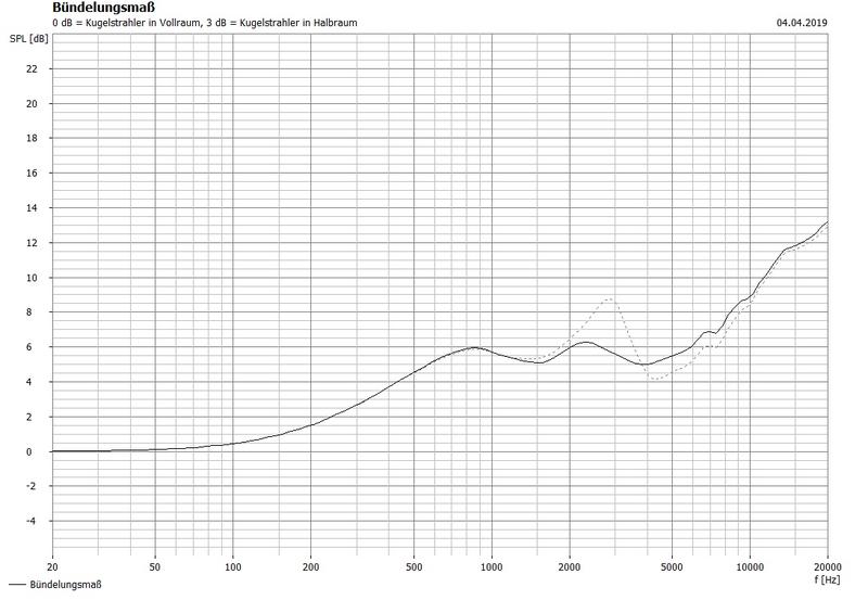

              • 28884
              Schau mal die Phasenbeziehung an. Den Buckel im EFG bekommt man weg, wenn die Phase um 90 Grad verschoben ist, Bei D'Appo kann man das machen, aber bei "normalen" LS geht die Abstrahlung aus der Achse raus.
                • 15.02.2012
                Hast recht, taugt nichts
                  • 28884
                  Keine Wirkung ohne Nebenwirkung.
                  Ist aber nicht tragisch, die kleine Delle im EFG, zumal nur vertikal, sag ich nocheinmal. Heute bin ich wieder ein Schelm....
                    • 15.02.2012
                    So jetzt aber Für perfektere Phase ist jetzt der FRS8 von hinten montiert. Nebenbei ist diese Version als Bassreflex ausgeführt. Mehr "Bang for the Bucks" ist die frage ob es besser zum Raum passt als geschlossen GHP...
                    Gestrichelt ist FRS8 verpolt.
