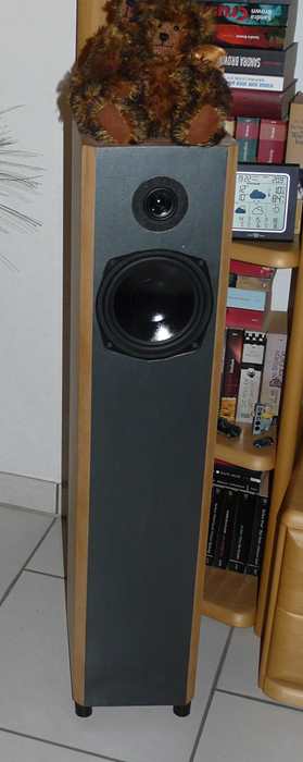

      WS170 CB
      Heyho,
      sicher nicht HIGHEND aber ich habe mal um zwei alte 32 Liter Gehäuse zu nutzen den 8 Ohm da reingeschraubt. Eine einfachste Weiche dazu und auch wenns manchen schaudert,
      das Dingen klingt einfach richtig gut.

        Hallo Studiowork,
        machbar ist vieles. Die WS17E-8 brauchen viel Volumen, mit mehreren Treibern wird das Gehäuse sehr groß, oder alles über GHP laufen lassen. Könnte man ja mal simulieren. Oder, die Clou wäre auch eine Möglichkeit. Die NoBox mit den 8 Ohm Chassis müsste auch funktionieren.
        @FZZ
        In meinen Augen sieht die Simulation sehr gut aus, etwas wenig Wirkungsgrad, aber wenn nicht mehr benötigt wird, ist ja alles gut.
