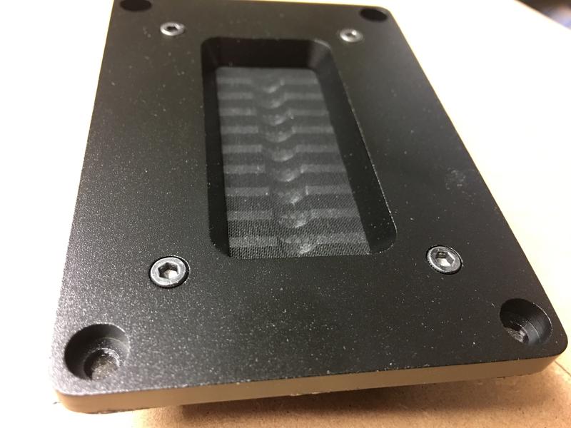

                          Waveguide‘s, bin ich nicht abgeneigt. Ich wüsste nur nicht wie ich das mit meinen Mitteln umsetzen könnte? 3-D Drucker hätte ich da leider nicht. Wenn es da ne Lösung gibt, von mir aus auch fertig, Vorschläge, immer gerne. Wichtig nur das es nicht zu hoch wird wegen der Höhe des Hochtöners vom Boden gemessen. Bin in meiner derzeitigen Planung da bei etwa 980mm. Wobei 2cm höher zur Not noch drin wären.
                          Eine kleine Schallführung hat der AMT bereits ab Werk:
                            • 28863
                            Was haben die Tüftler nur gemacht, bevor der 3D Druck kam? Für den Test reicht ein GipsWG oder Wachs oder Holzprofil auf Gehrung zugeschnitten.
