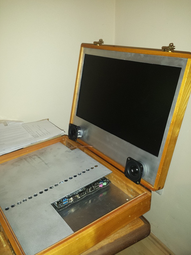

    Wie der Titel sagt, suche ich zwei Breitbänder. Zwei davon kommen in mein neuen ,,Selbstbaulaptop".
    Was das ist? Im Prinzip standard PC Komponenten in einem schönen Aktenkoffer verstaut, dazu ein Laptopbildschirm. Jetzt habe ich im Deckel hinter dem Bildschirm viel ungenutztes Volumen und will dem Laptop zu gutem Klang verhelfen.
    Mir steht ein Hohlraum hinter dem Bildschirm von 2x31x41cm zur Verfügung. Das ist insgesamt 2,5L Volumen, für jeden Lautsprecher 1,25L.
    Die Lautsprecher müssen kleiner als 6cm sein. Oval ginge auch noch.

          Wie siehts mit dem FR 58 aus? Verhältnismäßig gute Optik.
          Hab jetzt zwei davon bestellt. Wie hole ich den besten Klang raus? Habt ihr einen Bassreflexvorschlag?
          Sollte ich noch erwähnen: Auf dem Rechner wird ein Equalizer laufen (Stereotool) der unverwertbaren Tiefton komplett rausblendet.

                Die Fr58 sind super vom Klang. Bei der großen Fläche des Deckels könnte man ein TL-Horn versuchen, dann käme sogar ein wenig Bass raus. Dazu wäre aber der BF45 wieder besser
                Wie dick ist dein Deckel gesamt? Man könnte den Magneten auch in der Rückwand ausschneiden, dann ergibt sich eine größere Einbautiefe.

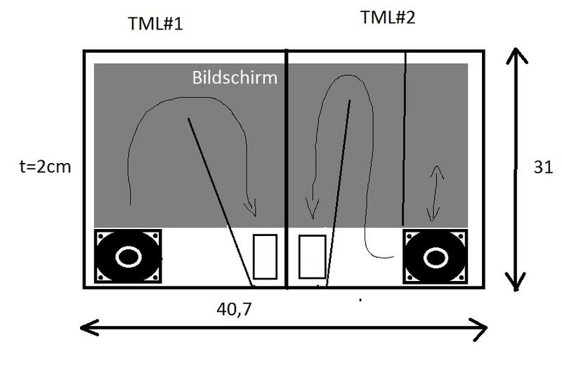

                  Die FR 58 werden es jetzt! Vor TMLs habe ich etwas Angst denen sagt man unschöne Dinge nach. Und sind auch komplizierter als BR.
                  Ich habe mal zwei verschiedene Versionen gezeichnet:
                  Das Bild erklärt auch warum ich keine größeren Treiber als den FR58 verbauen kann.
                  alles was grau ist ist der Bildschirm. Das Volumen befindet sich zwischen Bildschirm und dem Holzdeckel dahinter. Hoffentlich rüttelt es mir den Bildschirm nicht kaputt...
                  Weiß ist Alu und nur dort kann ich irgendwelche Chassis und Ports einbauen.
                  Schwarz ist Holz. Nein, ich werde keine Magnete irgendwie im Holz versenken. Der Koffer bleibt unbeschädigt.
                  Wenn ihr andere Vorschläge für die Schallführung - Gerne auch als Bassreflex - habt, dürft ihr gerne das Bild bearbeiten!

                      Hab mir das ca so vorgestellt

                      Die Öffnung strahlt dann quasi auf die Stellfläche hinter des Koffers.
                      Bau mal eine Probekiste, das Material kostet keine 8€.

                        da arbeiten jetzt aber zwei Treiber auf eine TML??
                          • 1309
                          Ja, ein TML-Horn. Da der Schall nach hinten abstrahlt nimmt man dann auch weniger "Strörsignale" wahr
                          Ist ein theoretischer Vorschlag von mir, und in einem Raum könnte das auch ganz gut funktionieren. Wenn der zB Schreibtisch an der Wand steht, könnte man den geöffneten Deckelan der Wand anstehen lassen, was noch einen kleinen Vorteil bringen sollte.

                            Hmm, hört sich interessant an. Leider müsste ich dann den Holzdeckel bearbeiten, der soll aber original bleiben. Der Koffer besteht sozusagen aus zwei Halbschalen aus Holz. Ich mache mal ein Foto...
                            Habe ein wenig mit Boxsim gespielt: Bin mit dem Frequenzgang relativ zufrieden, aber weiß nicht genau wie es sich auswirkt, wenn die Tuningfrequenz unter fs liegt. Könnt ihr es mir sagen?
                            Zuletzt geändert von Sync204; 23.02.2018, 22:52.
                              • 1309
                              Auswirkungen siehst e in Boxsim, würd aber auf 120Hz fb gehen
