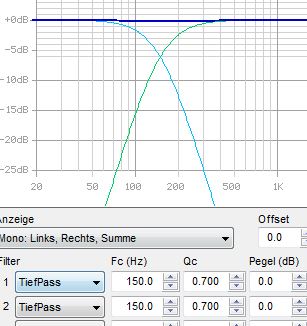

          Hi!
          In meiner Weiche ist ein 4,7 mF Elko, der durch 6,8 ersetzt werden soll -in der Eile habe ich aber 0,68 bestellt. Die 10Ohm vor dem 1mF sind auch neu, die habe ich eingelötet.
          Heißt das, das man den Hochpass entsprechend bei 250 HZ setzt ?
          Die 0,7 stehen für 12db Flankensteilheit. Heißt das 6db wären 0,35?
          Liebe Grüße
          Daniel
            • 29084
            Du hast doch von mir die Trennfrequenzen bekommen, auch mit der Filtergüte, warum nimmst du nicht die? Die Trennung muss mit Boxsim (oder Messung der Einzelchassis) passend zu gemacht werden in Bezug auf Frequenz, Steilheit und Phase, sonst wird doe Box schlechter als vorher.
            Deine Vermutung mit 6 und 12 dB stimmt nicht.
            Der Kondensator sollte 6,8 haben, aber 4,7 geht auch.

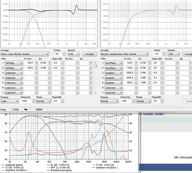

              • 29084
              Hier die Simu und die exakten Einstellungen am DSP:

                Danke schön.
                Der Hochpass war vorher nicht auf den Bildern zu sehen - zumindest habe ich ihn nicht gesehen
                Meine Überlegung war, dass sich die beiden abknickenden Kurven in der Mitte treffen müssten; deswegen hätte ich den Hochpass in meiner Laienlogik höher angesetzt. Auf hundertzwanzig - meine Zahlentasten sind seit kurzen kaputt - wäre ich nie gekommen.
                Ich probiere es mal.
                Liebe Grüße
                Daniel
                  • 29084
                  Mit dieser Weiche liegt die Trennung bei 140 Hz, weil du den MT-Zweig im Diagramm dir um 6 dB höher vorstellen musst (2 MT). Es geht auch tiefer, aber irgendwann kommen die Ti in kritische Klirrbereiche.
                  Bei Seitenbass sollte so tief wie möglich getrennt werden.
                  Den Hochpass hättest du in den Boxsim-Dateien gefunden. Freunde dich mal mit dem Programm an, das lohnt sich.
                  Zuletzt geändert von walwal; 09.01.2018, 18:01.
                    • 29084
                    Versuche auch mal ein Delay im MT-Zweig von 0,8 ms, dann passt die Phase TT-MT besser. Sieht man auch in der Abstrahlung, die ist deutlich besser im Bass.
