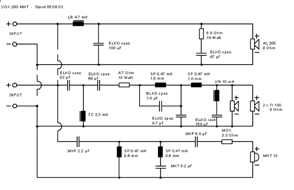

    Das Durchstöbern hat mich feststellen lassen, dass ich erst mal checken muss, wie die aktuelle Weiche der Vox 200 MHT aussehen muss. Meine momentane Weiche ist definitiv noch von 2003. Danach gab es eine Modifikation um 2007 bei der der MHT verpolt angeschlossen wurde und diese ist anscheinend schon wieder überholt (2008). Dieser Weichenvorschlag findet sich aber nicht unter Bauvorschläge und Modifikationen, weil dort (bei mir) keine Bilder mehr angezeigt werden.
    Hat irgendjemand den Weichenplan von 2008 und könnte ihn mir bitte zukommen lassen oder hier einstellen?
    Dann könnte ich mich erst mal auf den neuesten Stand bringen.

      Die sieht auf jeden Fall anders aus als meine und die, die ich aus 2007 als Zeichnung vorliegen habe.
      Dann arbeite ich damit erst mal weiter. Das ist dann auch die, die Du in dem anderen Thread benutzt hast.

              Bevor ich mich an die Aktivierung mache - frage ich mich ob es noch Sinn macht den passiven Teil der MT/HT/MT Weiche zu aktualisieren (meine ist ja noch von 2003). Die
              Oder macht das keinen Sinn, da ich im Endeffekt eh ein DSP drüber laufen lassen.
              In den MT Bereich käme ein 10Ohm Widerstand vor den 1myF Elko und der 4,7 wird gegen einen 6,8er ausgetauscht.
              Im Hochton-Bereich wird ein 1,5 Ohm Widerstand vorgeschaltet und ist es wichtig ob der 6,8 MKP zwischen oder hinter den beiden 0,47mH Spulen liegt??

                Die neue Weiche ist im HT-Zweig besser (habe das mal simuliert) und das solltest du ändern, das DSP kann das nicht so gut. Die Bauteile müssen exakt so beschaltet werden wie im Plan.

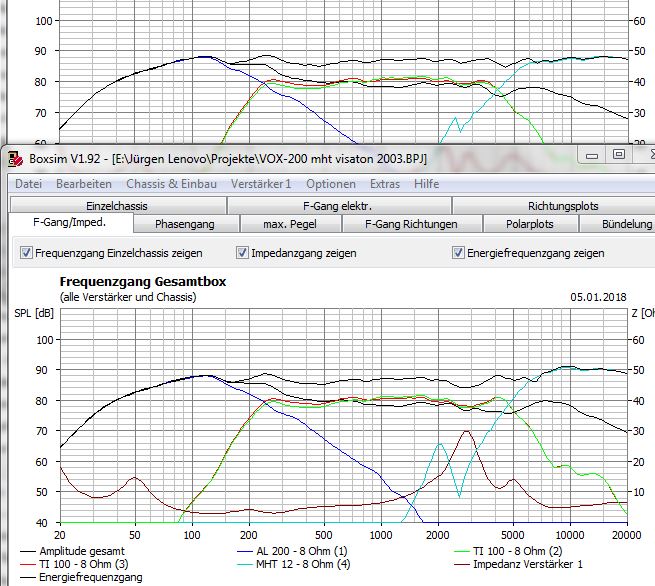

                  Vergleich mit Boxsim 1.92
                  Du könntest zwar die 2003-Macken mit DSP ausgleichen, aber es bleibt die Ungewissheit, ob die Simu des MHT stimmt (ist alt) und dass derPhasenverlauf anders wurde. Wenn schon, denn schon. Also den HT-Zweig einer Box umbauen (ist ja nicht wild) und alt-neu vergleichen. Dient auch zur Kontrolle, das du nichts verkehrt gemacht hast, wenn alles ok, dann die zweite Box aktualisieren, kontrollieren.
                  Dann ran den Speckääää Hifi-Ak. Weichenteile bei einer Box raus und erst mal die Trennung eingeben. Anhören und freuen. Dann Raummoden ausgleichen, anhören, noch mehr freuen. Messen, wo Macken sind beim Frequenzgang am Hörplatz. Wenn ja, mal die Mikropostion verändern und messen. Bleibt die Macke, ist es ein LS-Fehler und kann korrigiert werden. Wenn die Macke weg ist oder woanders eine auftaucht, sind es Raumeffekte, ignorieren. Am Ende kannst du mal spielen und den F-Gang breitbandig ändern, zB Höhen senken. meine Linkwitz Kurve für Höhen probieren usw. Das kann dauern....

                    Ich habe Boxsim noch nie benutzt. Ich habe hier in älteren Threads nur gelesen, dass man den MHT12 nicht so gut simulieren könne. Aber schön, wenn das klappt.
                    Dann mache ich mich erst mal daran - ich muss ja den Lautsprecher sowieso aufmachen und an die Mitteltonweiche ran.

                      Ja, der MHT ist wohl zickig. Aber du siehst ja in der Messung, ob die Simu passt. Habe dir im vorigen Beitrag die 2 aktuellen Dateien verlinkt. Ab März wird ja wohl der MHT mit neuen Messungen versehen sein, da kann man noch mal spielen. Der MHT ist auch nicht so konstant wie andere HT, da kann es schon mal Abweichungen im Frequenzgang geben, Da du aber beide misst, kannst du das ja angleichen. Überhaupt ist es sehr wichtig, beide Boxen möglichst gleich zu machen, um so besser wird die Ortung.
