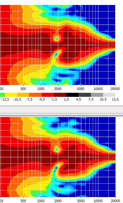

      Um "die Funktion der Box" zu prüfen, blendet man alle Raumeinflüsse weitestgehend aus - das macht man so:
      1 - Messdistanz so nah wie möglich wählen, aber soweit weg, dass die Schallwandeiflüsse noch realistisch widergegeben werden. Daumenregel 3xSchallwandbreite - bei dir also ~1m.
      2. Aufstellung so wählen, dass Reflexionen (Wände, Decken,Lampen, Möbel...) möglichst weit weg sind, damit ihre Reflexionen möglichst spät nach dem Direktschall eintreffen, damit man sie später eben besser Ausfenstern kann.
      3. Messen. Reicht erstmal, wenn der Sweep bei 200Hz beginnt, darunter ist diese Messung sowieso nicht aussagekräftig. Mikro auf Achse, Ausrichtung frontal zum Lautsprecher, natürlich mit der entsprechenden Kalibrierdatei.
      4. Fenstern. Dazu in der Impulsdarstellung soweit hineinzoomen, dass die Reflexionen vom Direktschall unterschieden werden können. Button "IR-Windows" drücken. Im erscheinenden Bildschirmfenster kannst du die Referenzzeit auf die Impulsspitze legen (für eine saubere Phasendarstellung) - sowie die rechte und linke Seite eines Zeitfensters einstellen. Das legt fest, welcher Teil der Impulsantwort überhaupt Beachtung findet. Die rechte Seite setzt du kurz vor die 1.Reflexion.
      5. Glättung rausnehmen. Die Kurve wird sowieso schon erheblich glatter, weil der Raumeinfluss ja weitgehend raus ist - aber schmalbandige Membranresonanzen uä. bleiben gut erhalten.
      6. Erstmal freuen. Deine Frage, was bei 1,8k los ist, wäre hier beantwortet. Allerdings ist die Kurve jetzt unnatürlich glatt im Bassbereich.
      7. Deshalb geht es jetzt in die "richtige Nahfeldmessung". Das Mikro wird im Zentrum eines Tieftöners plaziert - wenige mm vor der Staubkappe - jedenfalls nicht mehr als 1/10 des Membrandurchmessers weg. Der nachflolgende Sweep brauch nur den Bassbereichzu umfassen - bis 500Hz reicht also.
      8. Beide Kurven in REW zusammenfügen. Genaugenommen müsste man jetzt noch die BR-Öffnung und den Bafflestep einrechnen, aber das geht mir jetzt zuweit. Wenn du soweit gekommen bist, hast du erstmal was geschafft.
      PS: wenn wir von 90° oÄ. reden, meinen wir üblicherweise auf die Achsedes Lautspreches bezogen - wenn du die Mikrofonachse meinst, solltest du das dazusagen.

            Unglaublich es ist tatsächlich der Raum, obwohl es sich meiner Logik völlig entzieht. Bei der Nahfeldmessung ist der Einbruch bei beiden Boxen verschwunden und fast perfekt linear. .....
            So, jetzt sind wir bei meinem aktuellen Lieblingsthema, was mich aber auch noch eine Weile beschäftigen wird:
            Welches Abstrahlverhalten braucht meine Box in meiner individuellen Abhörsitiuation, damit man - bei einem geraden Freifeldfrequenzganz (notwendige Bedingung!) - am Hörplatz die geeignete/angestrebte Betriebsschallpegelkurve hinbekommt?

                Ich habe mal eine ganz blöde Idee. Der Hörer sitzt doch anscheinend ca. 45° zur Box. Wenn man sich das seitliche Abstrahlverhalten in Boxsim 1.9x ansieht, dann ist da ein Einbruch durch falsche Phasenlage.
                Was wäre denn, wenn man TTs und HT umpolt? Dann hat man den Einbruch auf Achse.
                Achtung: Die Diagramme sind nicht auf Achsenpegel, sondern überall auf 88 dB skaliert.

                  Uwe, Samm nutzt die S1 als rear und sitzt wohl auf Achse...
                    • 3195
                    ....ich fürchte es ist die Studio 1 selber....das Sonogramm korreliert ziemlich gut mit der Raummessung.
                      • 28814
                      Sieht man auch in der Bündelung, wobei die S1 mit Ke ungünstiger ist. Liegt aber nicht an der Weiche, sondern der Chassisanordnung. Nicht am Gehäuse.
                        Wäre bei einer mittigen Anordnung des HT oben bei der S1 der Einbruch am Hörplatz auch weg? Obwohl ich denke eher nicht, da er ja daher rührt weil HT und MT auf der Schallwand asymmetrisch angeordnet sind. Trotzdem hatte aber die S1 bei meinen Lagemessungen mit HT oben, noch den geringsten Einbruch. Mit der Einmessung war er dann fast ganz verschwunden.
                        Das ist das erste was ich versucht habe, da ich ja anfangs wegen des starken Einbruchs bei der Trennfrequenz von 1800 Hz von einer Verpolung ausgegangen bin. Nachdem ich alles gründlich überprüft habe, habe ich trotzdem mal in allen Varianten die Chassis zueinander verpolt und zu meinem Erstaunen, tat sich fast gar nichts am FG. Es gab keinen noch stärkeren Einbruch oder eine Verbesserung. Deswegen habe ich mich danach auch an das Forum gewandt.
                        Ja richtig, genau das meinte ja auch schon der GF250 im Beitrag #6 und hat deswegen die asymmetrische Chassianordnung der S1 kritisiert aber auch in Frage gestellt ob man das überhaupt klangtechnisch hört. Ich denke eher nicht, was auch erklären würde warum sie trotzdem so fantastisch klingt.

                          Wäre bei einer mittigen Anordnung des HT oben bei der S1 der Einbruch am Hörplatz auch weg? Obwohl ich denke eher nicht, da er ja daher rührt weil HT und MT auf der Schallwand asymmetrisch angeordnet sind. ....
                          Du vermutest richtig.
                          Oben S1 ke, unten S1 ke mit miitigem HT oben

                            HT oben und leicht außen müsste die beste Position sein. Ich glaube da müsstest Du die rechte mit der linken Box vertauschen.
                              • 1365
                              Ich meine auch GF250 hatts in #6 schon richtig formuliert:
                              http://www.visaton.de/vb/showpost.ph...92&postcount=6
                              wurde aber nur von der Trennfrequenz ausgehend verstanden
                              344m/s / 1800Hz = 191mm
                              Das ist bei der S1 ca die Entfernung von MT zu HT, was unter horizontalem Winkeln zu Einbrüchen führt.
                              lg Burns
