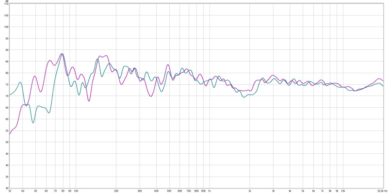

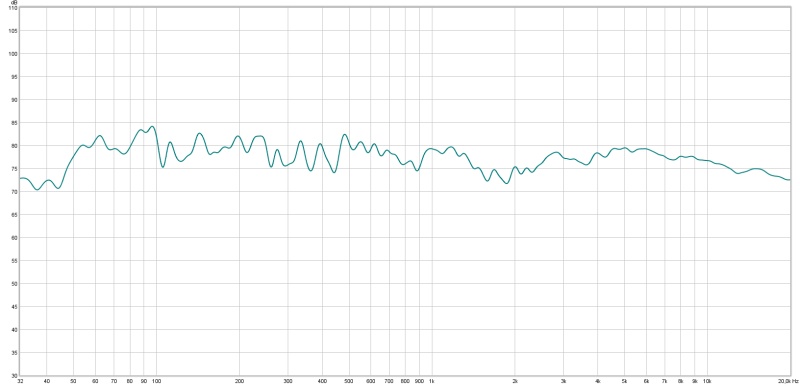

    Hallo Visatöner,

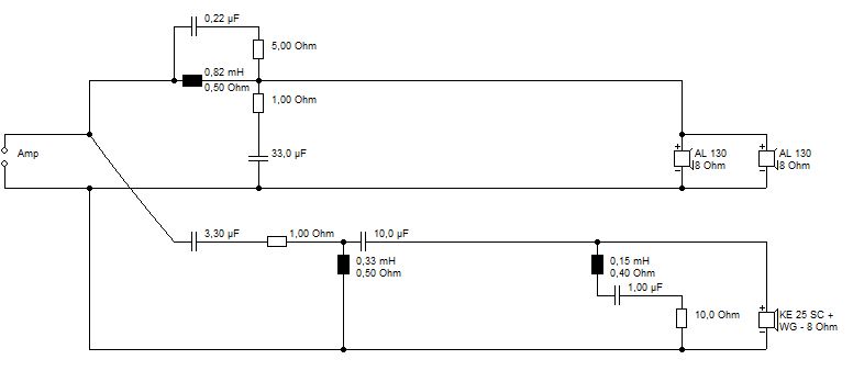

    Ich benötige eure Hilfe bei meiner Fehleranalyse. Ich habe mir eine passive Studio 1 KE nach original Visaton Bauvorschlag gebaut. Weil nicht vorrätig, habe ich im Basszweig anstatt des 33 µF Elko Spezial einen 33 µF MKT und im Hochtonzweig anstatt des 2,2 µF Elko Spezial einen 2,2 µF MKP genommen. Außerdem habe ich anstatt des 10 Ohm 10Watt Keramik Wiederstandes einen gleichwertigen MOX genommen.
    Beim Nachmessen beider Lautsprecher stelle ich fest, das bei der Übernahmefrequenz von 1800 Hz ein relativ breiter 10 dB Einbruch vorliegt und die Phase unregelmäßiger wird. Zuerst bin ich von einer Verpolung ausgegangen und habe alles nochmal gründlich überprüft aber keinen Fehler festgestellt. Ich habe auch testweise trotzdem mal die Chassis verpolt angeschlossen, doch zu meinem Erstaunen hat sich am FG und der Phase kaum etwas geändert (kein üblicher schmal bändiger Einbruch).
    Ich habe jetzt die Vermutung, dass es an den ausgetauschten Kondensatoren liegen könnte und ich hier andere Werte nehmen müsste?
    Wenn es interessiert, dem könnte ich danach auch nochmal meine persönlichen Höreindrücke zur Studio 1 aktiv mit G25FFL (miniDSP) und wenn ich das aktuelle Problem in den Griff bekomme, auch mit der passiven KE Version schildern.
    Hier die Messergebnisse und ein paar Screens:

    Du hast jede Menge Raumeinfluss in der Messung, und aus der Phase sieht man rein gar nix. T=0 auf der ersten Impulsspitze? Fenster vor die 1.Reflexion gesetzt?
      Ich habe bewusst eine Messung ohne Raumkorrektur gewählt damit man den IST-Zustand besser beurteilen kann. Mir geht es hauptsächlich um den Einbruch bei 1800 Hz, der exakt auf der linken so wie der rechten Box vorhanden ist, den aber meine anderen Lautsprecher unter gleichen Bedingungen nicht haben. Daher kann man glaube ich ziemlich sicher den Raum als Fehlerquelle ausschließen, obwohl dieser natürlich unbehandelt zu wünschen übrig lässt aber mit einer Einmessung akzeptabel in den Griff zu bekommen ist.
      • ropf
        • 02.12.2013
        • 841
        Raumkorrektur - hää?
        Da du einen Fehler in den Lautsprechern vermutest, musst du doch am Verhalten des Lautsprechers "nackt" interessiert sein - ohne Raumeinfluss - und ohne irgendwelche Korrektursysteme. Also nicht korrigieren, sondern ausfenstern!

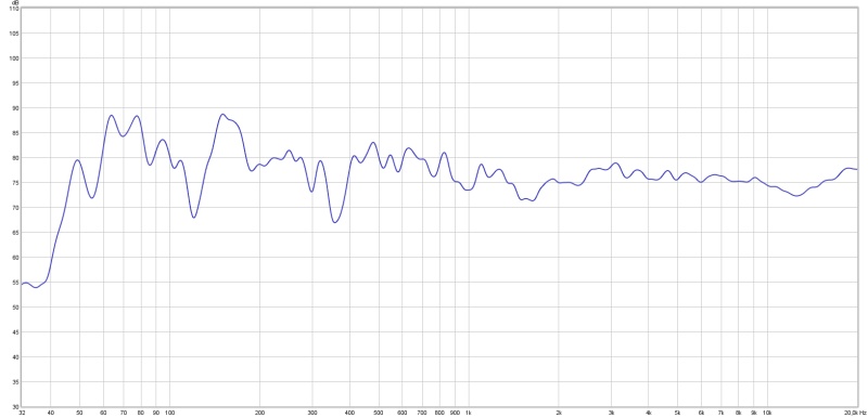

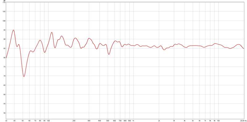

          Unglaublich es ist tatsächlich der Raum, obwohl es sich meiner Logik völlig entzieht. Bei der Nahfeldmessung ist der Einbruch bei beiden Boxen verschwunden und fast perfekt linear. Da ich einen L-förmigen Raum habe und dadurch die Boxen total unterschiedlich stehen, bin ich davon ausgegangen, dass nur durch den Raum der gleiche Einbruch an derselben Stelle, unmöglich auf beiden Seiten auftreten kann und habe deswegen erst gar keine Nahfeldmessung gemacht. (Ich weiß, die Reihenfolge geht eigentlich andersrum, jetzt sieht man auch warum. ) Dazu kommt noch kurioserweise, dass keiner meiner anderen Lautsprecher dieses Problem in diesem Raum hat. Naja man lernt halt immer wieder dazu.
          Jetzt stellt sich natürlich die Frage nach der Ursache dieses Einbruches in meinem Raum, der nur bei der Studio 1 auftritt. Hast du da eine Idee was es sein könnte und wie ich es beheben kann? Wie man bei REW einen bestimmten Bereich fenstert, habe ich trotz googlen nicht rausgefunden.
          Vielen Dank schon mal bis hier hin ropf, du hast mir sehr geholfen.
          Hier nochmal die letzten Nahfeldmessungen:
          linke Box Nahfeld:
          rechte Box Nahfeld:
          Zusammen Nahfeld:

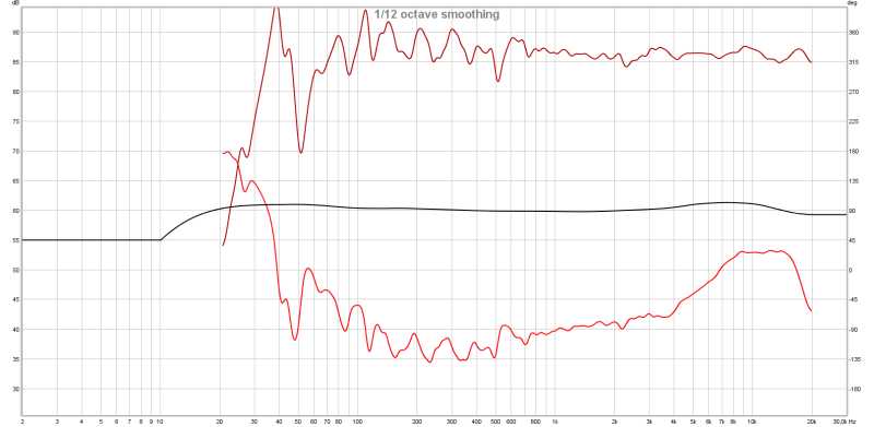

          linke Box FG & Phase:

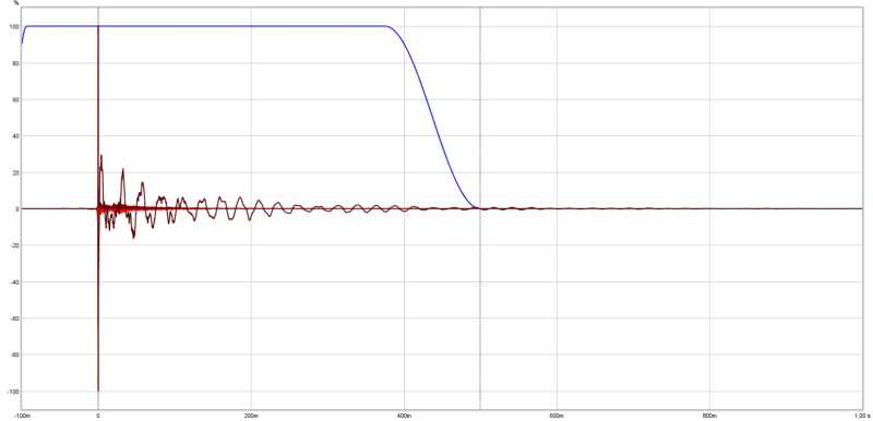

          linke Box Impuls:

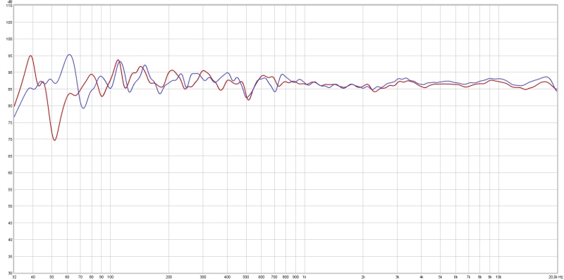

          linke & rechte Box 90° (Raummessung):

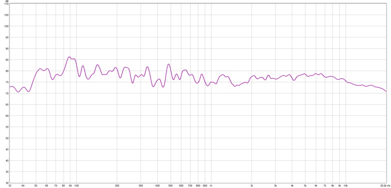

            Leg deine anderen Lautsprecher mal auf die Seite und messe nochmal unter gleichen Bedingungen. Der Hochtöner sitzt neben den Tieftönern, dementsprechend wird seitlich im Bereich der Übernahme unter Winkel immer weniger Energie abgegeben, dann kommt es eben zu diesem Einbruch. Hochtöner und Tieftöner löschen sich gegenseitig aus, eine normale Sache weswegen ich die Chassis so nicht anordnen würde. Ob das in der Praxis aber klanglich wirklich auffällt wage ich zu bezweifeln.
            • Samm
              • 18.10.2013
              • 107
              Klar da hätte ich auch selber drauf kommen können, deswegen auch der Einbruch genau bei der Trennfrequenz. Meine anderen Lautsprecher sind leider zu groß um sie testweise einfach auf die Seite zu legen aber ich habe dafür die Studio 1 mal in allen Lagen gemessen und nur eine geringfügige Veränderung festgestellt.
              Mit dem HT nach oben ist eine kleine Verbesserung zu verzeichnen, die zusammen mit der automatischen Eimessung den Einbruch fast komplett beseitigt. In Kombination mit der automatischen Einmessung gilt das aber für fast alle Lagen, auch mit dem HT nach außen.
              Hier die Messungen dazu:

                      Die linke Box zeigt in der Impulsdarstellung eine derart fiese Mode bei 40Hz - ich wette, wenn du das Messintervall lang genug wählst und die Glättung rausnimmst - kommen zu der ohnehin gezeigten 20db Überhöhung bei 40Hz mindestens nochmal 10db drauf ... das maskiert ALLES.
                      Würd echt mal über eine andere Aufstellung nachdenken - Einmesssysteme hin - oder verschiedene Hochtöner her. Und ein bisschen was über messtechnische Grundlagen lesen ...

                        Samm, versuche mal diese Weiche für die S1Ke, sie entspricht der Couplet WG und passt auch für die S1, die Phasenbeziehung ist deutlich besser. Noch besser wird es ev. mit einer 2. Spule 0,22 mH , also 3. Ordnung.

                          Seltsamerweise sind die "bösen" Moden (L40Hz / R60 Hz) nur in den Nahfeldmessungen präsent ...
                          Interessant wäre, welche Messung für den Hörort gilt.

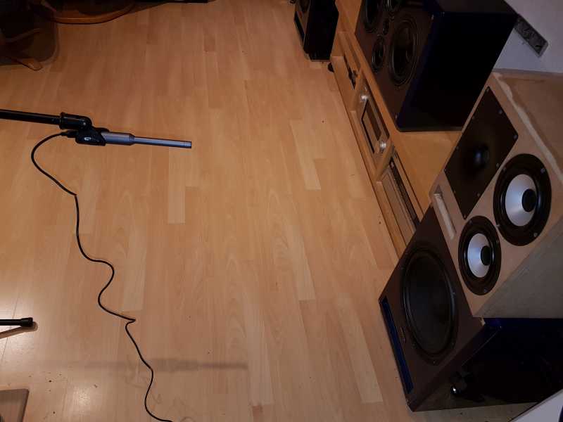

                            Es ist unklar, wie nah und wo das Mikro positioniert war. Richtig ist, dass eine Messung jeder Box am Hörplatz aussagekräftig wäre - vor der Entzerrung.
                              Danke für den Plan walwal aber ich müsste erst die fehlenden Bauteile neu bestellen, da ich sie nicht vorrätig habe und ehrlich gesagt bin ich auch erstmal mit meiner aktuellen Version klangtechnisch sehr zu frieden.
                              Ich hätte vielleicht vor dem Bau hier mal nach einer besseren neueren Version fragen sollen aber ich bin auch davon ausgegangen, dass es sich bei der Visatonversion schon um die beste handelt, da das Thema Studio 1 KE auch selten im Forum diskutiert bzw. kritisiert wurde. Ich weiß nur, dass es bei der Couple KE einige kritische Stimmen gab, weil sie angeblich mit der bekannten FW nicht das volle Potenzial der KE ausreizen würde. Das war übrigens auch mit ein Grund, warum ich die Studio 1 KE gewählt habe.
                              Ich werde mir aber nach euren Empfehlungen jetzt mit sehr hoher Wahrscheinlichkeit doch die Couple KE WG als Center bauen (später soll daraus mal eine dritte vollständige CWG werden, alle Bauteile sind schon vorhanden, nur an der Aufstellung würde es im Moment noch hapern). Könnte ich dafür ebenfalls den FW Plan verwenden oder hättest du da auch noch eine verbesserte Version, bei der eventuell die KE noch mehr ihre Vorteile ausspielen kann? Warum übernimmt man denn nicht einfach die HT MT Weiche der CWG und trennt sie dann erst bei 80 oder 40 Hz mit BR? Das sollte doch die gleiche Klangeigenschaft ergeben.

                              Das war in der Tat die Nahfeldmessung aus 50cm, in der 90° Raummessung ist die Mode nicht mehr vorhanden, auch bei meinen anderen Lautsprechern nicht. Wie gesagt der Raum ist alles andere als perfekt aber die automatische Einmessung kriegt das ganz gut hin. Nach der Einmessung gibt es klangtechnisch eigentlich auch nichts was mich noch außerordentlich stören würde obwohl es mit Sicherheit mit raumakustischen Maßnahmen noch um einiges besser gehen würde.

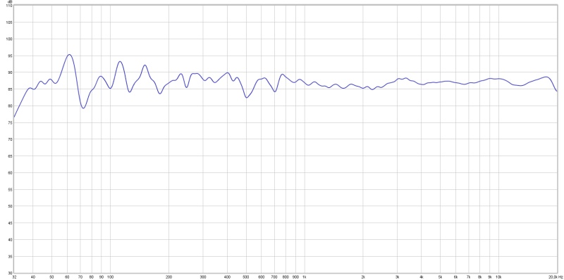

                              Ich habe einige Raummessungen in den obigen Post reingestellt, die auch als solche gekennzeichnet sind. Direkt im ersten Beitrag sind nur 90° Raummessungen drin., die aber nicht hilfreich sind, da die Boxen an der Front gemessen wurden und nicht im Rearbereich. Ich wollte eigentlich nur den Lautsprecher auf seine Funktion hin überprüfen und habe aus Versehen nicht die Nahfeldmessung verwendet. Ich kann aber gerne am Ende nochmal eine Raummessung hier reinstellen, wo die Boxen auf ihrem richtigen Platz stehen.

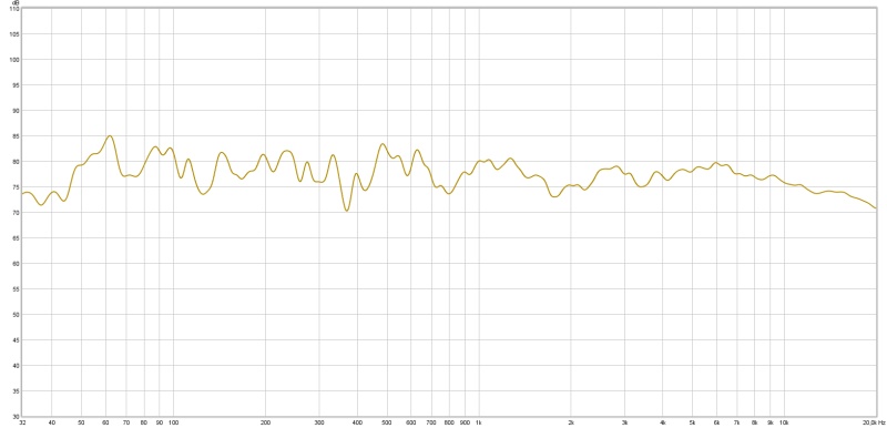

                              Das kalibrierte Mikro stand wie im Bild zu sehen im Abstand von 50cm und 100cm genau mittig vor der Box. Normalerweise liegt da noch ein großer Teppich vor. Das Micro hat eine 90° und eine Nahfeldmessung Kalibrierungsdatei. Eine Hörplatzmessung mit und ohne Einmessung habe ich wie in den ersten Beiträgen zu sehen ist ebenfalls gemacht und reingestellt.
                              Studio 1 links & rechts Hörplatz ohne Einmessung:
