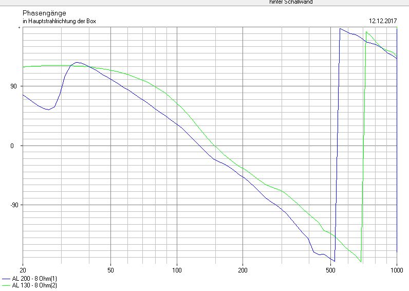

                          Hi, mir ist an dem Weichenplan aufgefallen das MT und HT Spiegelverkehrt verpolt sind. Ist das gewollt oder ein Fehler in der Zeichnung?
                          Die 2 LR Spulen sind leider in 3,9mH statt 4,7mH angekommen, habe dies in BoxSim Simuliert und festgestellt das dadurch der AL200 etwas höher trennt. Meint ihr das man den unterschied heraushört? Wollte es erstmal ausprobieren aber wenn mir jemand sagt das es gar nicht geht lasse ich das lieber und bestelle die richtigen. Der Widerstand ist fast der selbe von den spulen.
                          Gruß Dennis
                            • 28695
                            Das ist richtig, dass TT verpolt ist gegen MT und HT. Das sieht aber nur so aus im Weichenplan, in der Realität ist dann alles gleichphasig. Weil die Weiche die Phasen dreht. Also alles richtig, denn es kommt auf die akustische Phase an. Sieh hier:
                            Tausche 3,9 um. Das hört man deutlich.
