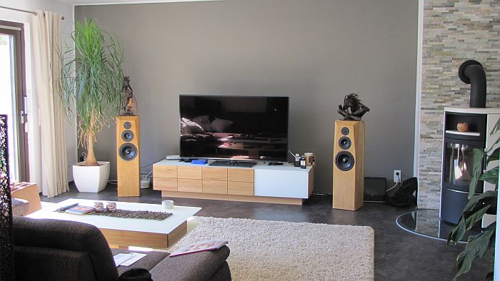

                @walwal: Sieht toll aus!!
                Bin überrascht, dass die "günstigeren" Lautsprecher potentiell besser klingen. Was für klangliche Unterschiede gibt es denn, wenn Du die TI mit AL vergleichst?
                  • 28895
                  Ich habe Ti nicht mit Al verglichen. Beide sind sehr gut, Al preiswerter und pegelfester untenrum. Ist aber ewiges Thema hier im Forum.
                  Die Sonjas klangen von Anfang an perfekt, bei den Katjas musste die Ke "gezähmt" werden. Die Sonjas profitieren deutlich von des schrägen Fasen, was auch von Fachleuten so gesehen wird. Der HT und der TT sind deutlich preiswerter, was damals Zielvorgabe war. Wesentlich für den Klang ist der Mitteltöner Al 130, da sollte man nicht sparen. Laut gehen beide.

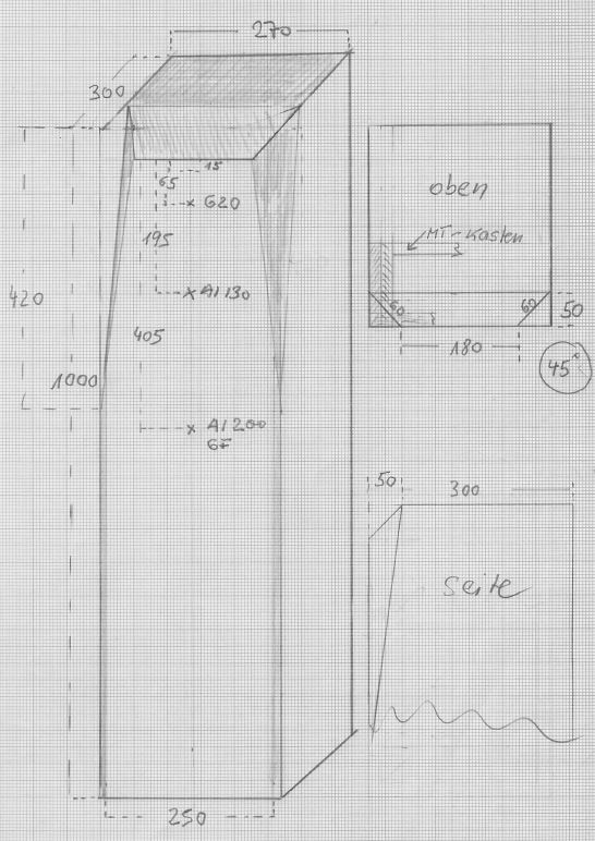

                    Hallo, also ich habe mich jetzt für die Sonjas entschieden. Vielen Dank für die ausführlichen Tipps. Werde selbstverständlich auch eine Foto Dokumentation Posten. Eine Frage habe ich da noch, muss das BR Rohr bei der Sonja in Verbindung mit der weiche von Walwal mit AL200, AL130 und G20SC hinten anbringen oder kann ich es bei gleicher Konfiguration auch vorn wie bei den Classics einbauen ?
                    Vielen vielen Dank für die Ratschläge, langsam kriege ich echt Lust etwas zu Schreinern :-)

                      Das ist egal. Als BR-Rohr kannst du das nehmen:
                      http://www.visaton.de/de/chassis_zub...r/br25_50.html

                            Vielen Dank, schreibe gerade mit dem Handy, Antworte später mal.
                            Echt nett das hier so geholfen wird. Werde mal eine Skizze fertig machen und hier veröffendlichen.
