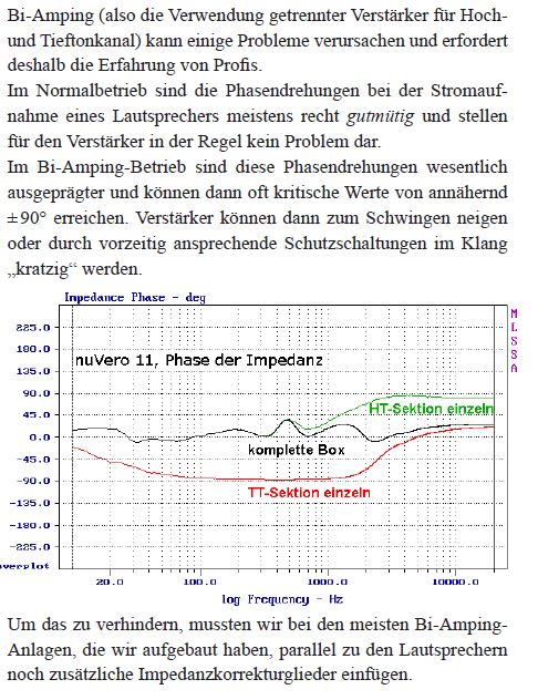

        Meine Ziel Musik ist Roch, Metall usw. , 3 Wege möchte ich bauen um auf diversen Feten oder für Musik auch einfach mal nur Stereo zu hören ( Musik finde ich neutral ohne DD5.1 oder diverse DAP abgeänderten dinge noch immer am besten ) Deshalb war ja auch die Frage wegen des Bi Amping da mein AVR dann 2 Enstufen für eine Box einsetzen kann. Die Ausgänge beim AVR sind dann identisch belegt was Frequenzgang usw. betrifft.
        Wenn ich die weiche doch vom Tieftöner Bereich an auf ne 2. LS klemme lege kann ich da brücken einsetzen oder halt 2 Amp Kanäle nutzen oder? Was würde dagegen sprechen?

          Meistens ist das Netzteil kleinerer AVR zu schwach, da nutzt Biamping gar nix. Und Bi-Amping kann sogar Nachteile haben laut einem LS-Hersteller.
