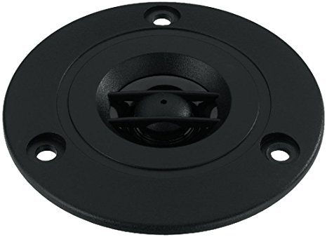

                              Und dannging mir gleich eine solche Konstruktion durch den Kopf:
                              (Quelle: https://www.amazon.de/Number-One-30-.../dp/B002DUJJ2K)
                              Sind die zwei Streben zum Diffusor nicht eine Art Akustiklinse?

                                • 5678
                                Genau. Mit akustischer Linse meine ich jede Art von Vorrichtung, die gezielt einen Teil der Wellenfront verzögert (beschleunigen geht leider nicht), um die Form der Wellenfront zu verbiegen. Ein Diffusor wäre für mich grenzwertig eine akustische Linse, zumindest wenn er zu großflächig wird. Die Stege definitiv ja, allerdings vermutlich von geringer Wirkung.
