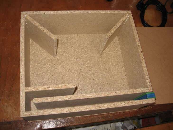

              Plane gerade einen Autosub mit einem W130X für meinen Zahnarzt (muss aus verständlichen Gründen seeehhr gut werden ). Platz ist nur noch unter dem Beifahrersitz mit Höhe <= 145 mm. Volumen passt gerade so, Kanal ist auf gleichen Querschnitt umzurechnen.
              Der W130X geht so nur nach oben abstrahlend, gegen den Sitz. Hat jemand Erfahrung, ob und wieviel Abstand da einzuhalten wäre ?

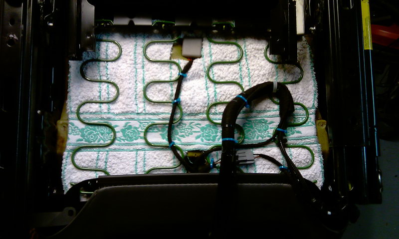

                  • 2452
                  Morgen Jörg,
                  danke für´s probieren! Habe beim Maßnehmen mit Styroporquader den Sitz nicht belegt gehabt, aber kommt da unten wirklich ein "Durchhängen" an ? Gerade bei meinem Passat gefingert - drunter alles fixe Stahlprofile
                    • 5954
                    Unter meinem Sitz sind so in schlangenlinien gelegte 3 mm Stahlfedern, daher der Vorschlag.
                    Aber liegt vielleicht am Kleinwagen Status
                    Hatte Sitzheizung nachgerüstet

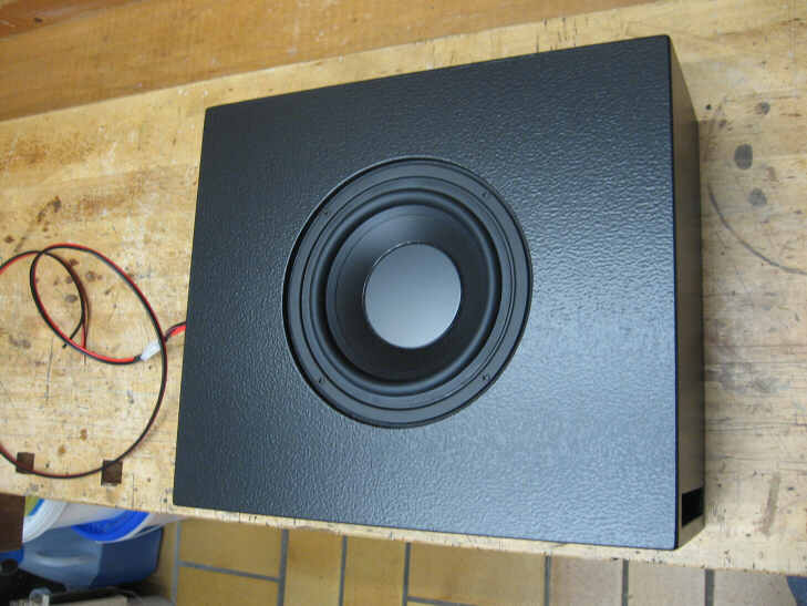

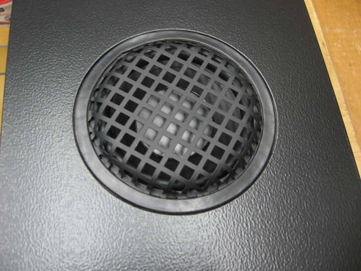

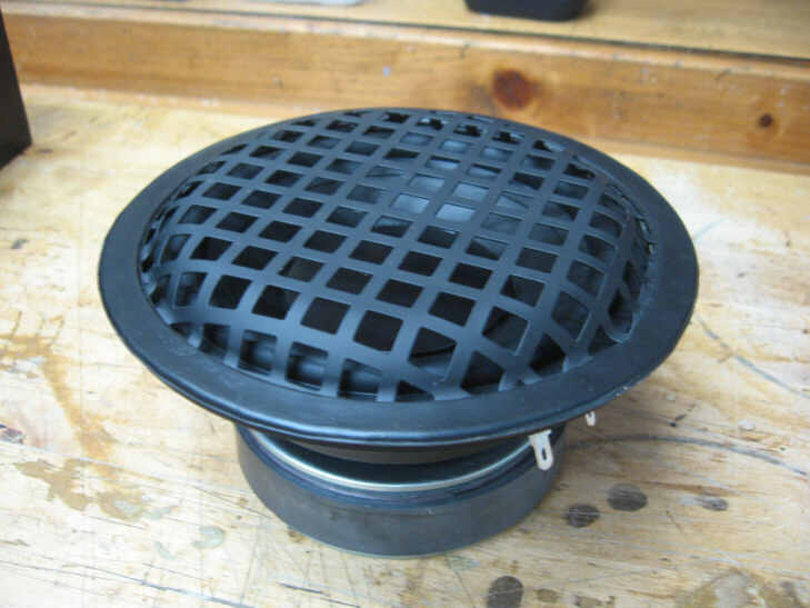

                      Der W130X Sub ist jetzt fertig geworden und wartet auf die Anprobe:
                      Für unter dem Beifahrersitz passt dieses Gitter sehr gut (Ausfräsung D 153mm / T 6mm):
                      https://www.pollin.de/p/lautsprecher...zgitter-640281
