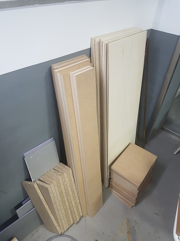

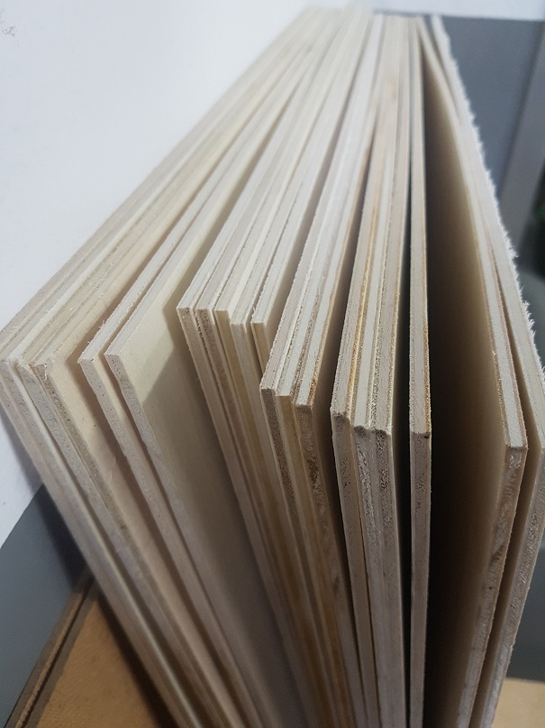

      Das Holz ist da der Baumarkt hat jedoch leider nicht ganz nach meinen vorgaben gearbeitet, statt 3mm Pappel-Sperrholz, sind es 4mm Platten. Ich hoffe dass das zeug sich bereitwillig biegen lässt.

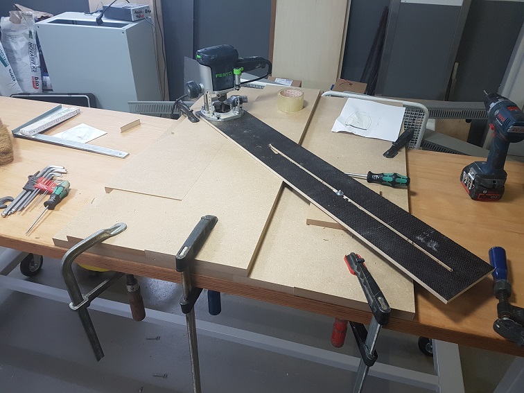

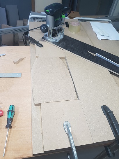

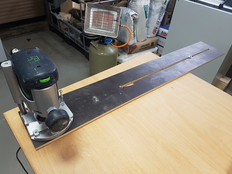

      Nachdem mich Jörg (yoogie) neulich per PN angeschrieben hat und mit ein paar Tips gab (nochmals danke an dieser stelle), habe ich die Technik zum erstellen der Schablonen geändert. Statt diese per Bandschleifer zu "Modellieren" werde ich sie nun mit einem eigens dafür gebauten Fräszirkel herstellen.
      Laut Sketchup hat die Seite einen Radius von 600mm, der Radius verläuft jedoch aussermittig. Das ist zu beachten beim justieren des Zirkels. Habe dafür fix eine neue Zeichnung angefertigt um den Offset zu bestimmen, in meinem Fall 55mm.

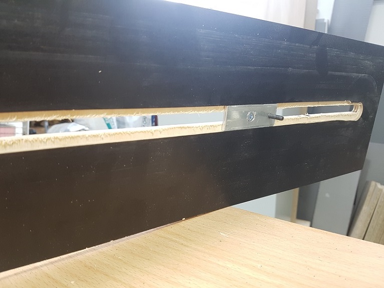

      Heute machte ich mich also an die arbeit den Fräszirkel zu bauen. Dafür hatte ich mir eine 9mm Siebdruckplatte zuschneiden lassen. In diese habe ich dann eine 3,5mm tiefe Nut gefräst in der später ein Streifen Alu gleiten soll. In diese Nut wiederum habe ich einen 10mm breiten Streifen ganz durchgefräst.
      Alles in allem ist das Ergebnis OK. Wie auf den Bildern zu sehen sind die Fräsungen nicht Perfekt geworden. Bei der 3,5mm Nut ist mir Teilweise die Maschine Verlaufen da ich sie in der Falschen Richtung geführt habe. Bei der 10mm Fräsung ist mir das Werkstück weggerutscht da es nicht ausreichend Fixiert war.
      Im nachhinein betrachtet bin ich froh zuerst die ganzen Werkzeuge hergestellt zu haben da ich vieles dadurch gelernt habe.
      Unter anderem: Ich brauche viel mehr Schraubzwingen, es ist enorm wichtig in welcher Richtung man die Fräse führt und viele andere kleine Details.

        Damit haben wir früher Longboards gebaut. Lässt sich super biegen. Allerdings ist Pappel anfällig, wenn man schlechte Qualität erwischt

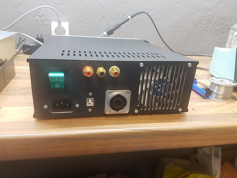

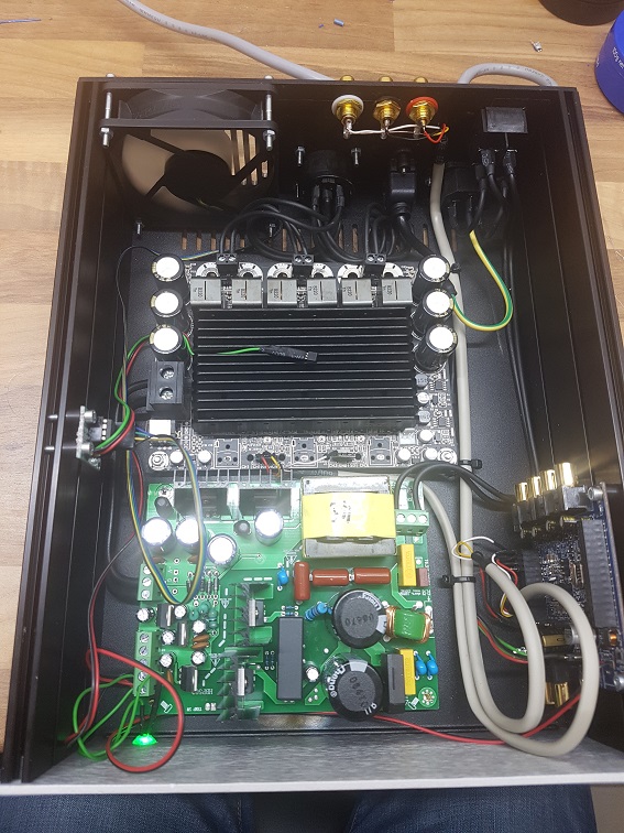

          Es hat sich wieder was getan. Über die Feiertage war Zeit und Muse da, also wurde was geschafft

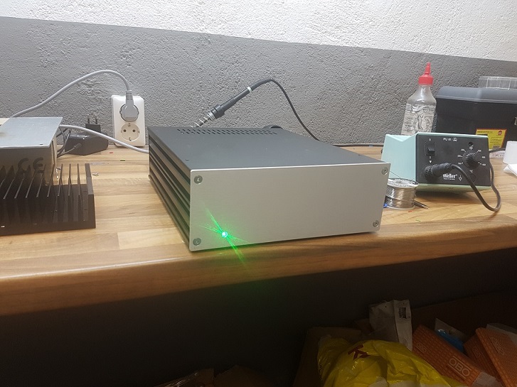

          Einer der Endstufenblöcke ist zu 90% fertig. Was noch zu machen ist, ist Kabelmanagement überarbeiten und die LED mittels Vorwiderstand etwas mehr Dimmen, im Moment ist das ding so hell wie der Nordstern.
          Des weiteren habe ich noch das Problem, dass ich keine USB verbindung zu dem DSP modul hinbekomme. Ein kurze Googlerecherche zeigt- Ich bin nicht der einzige mit dem Problem. An diese Sache werde ich mich später begeben.

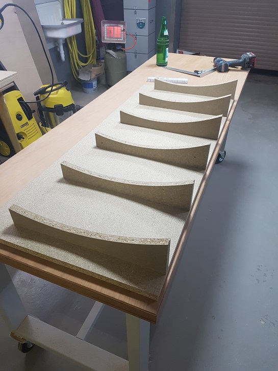

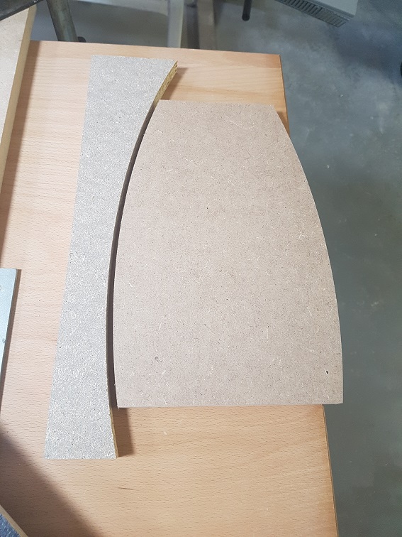

          Beim Lautsprecher ging es ebenfalls weiter. Habe per Fräszirkel die Schablonen erstellt und diese dann mittels Frästisch vervielfältigt.

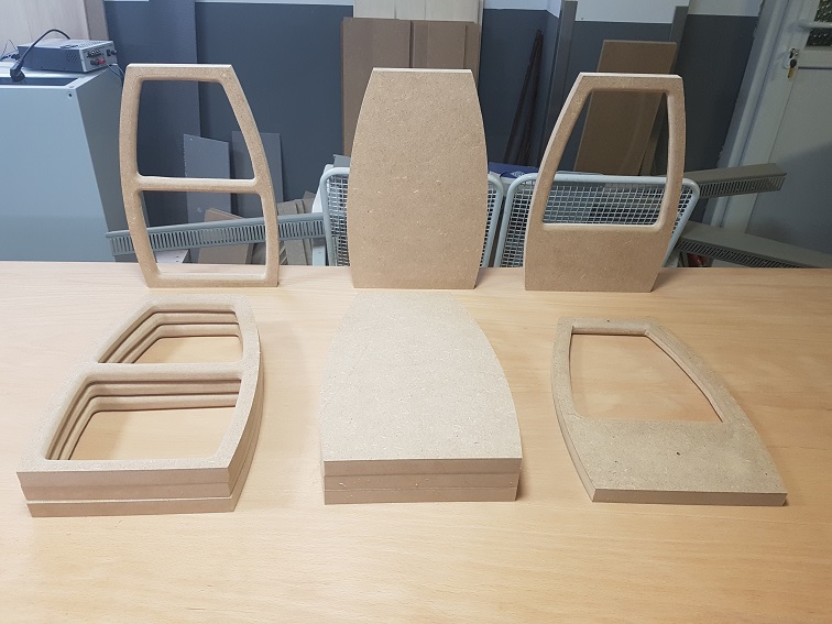

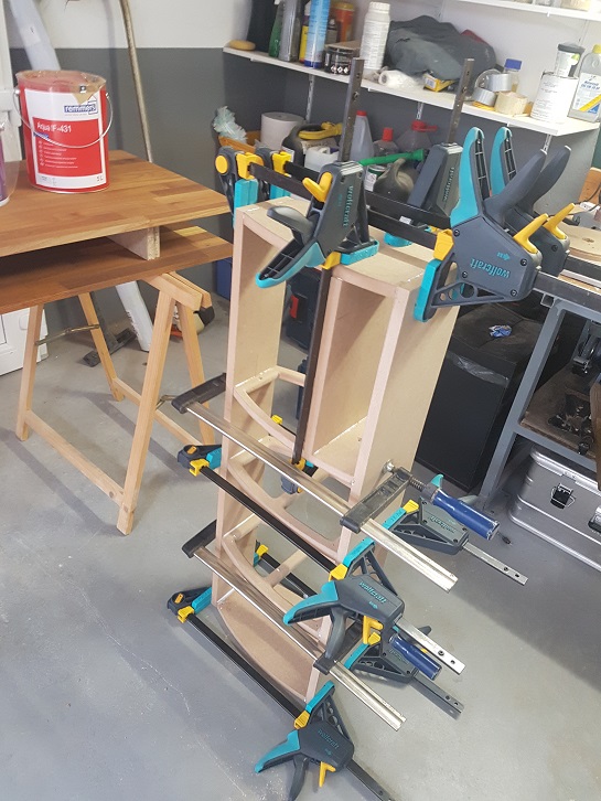

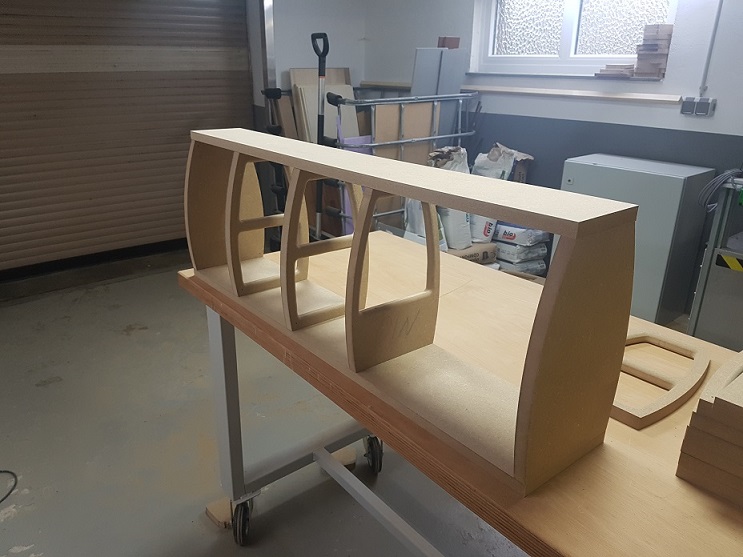

            Hier die Fertigen Spanten.
            Nach längerem Grübeln entschied ich mich dazu die Spanten der TT- Kammer neu herzustellen aus 22mm MDF und alles etwas Solider zu dimensionieren.
            Alles Test weise zusammengesetzt.
            Dann alles mit Flachdübeln versehen.
            Ordentlich verleimt und mit zwingen fixiert.

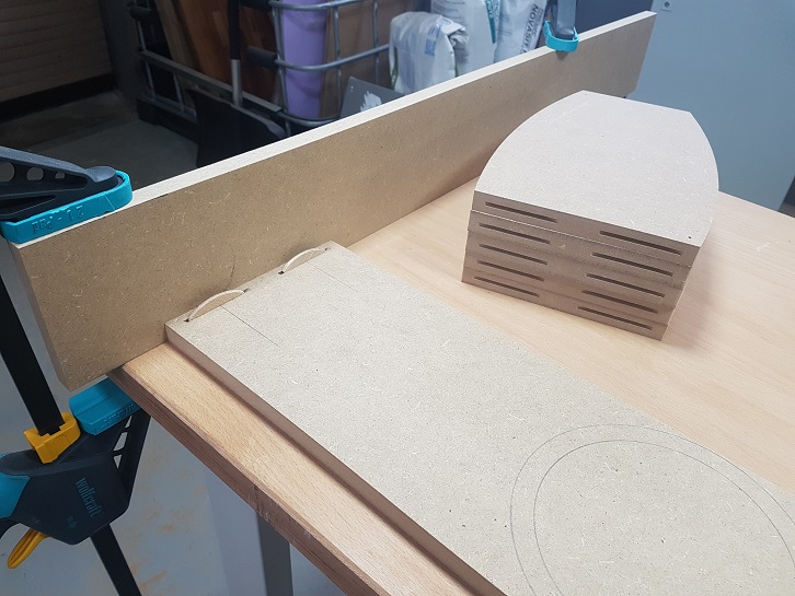

            Dann fehlten noch die feinarbeiten. Die Schallwand und die Rückwand mussten an den Seiten noch auf Gärung gefräst werden. Davon habe ich leider keine Bilder.
            Das folgende Bild zwigt wie die MT/HT- Kammer bündig gefräst wurde.

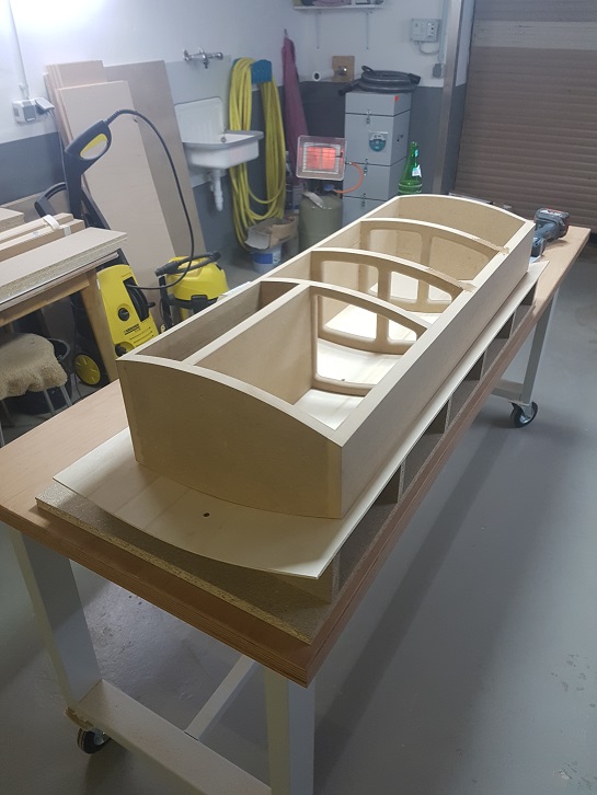

              Dann noch die Bilder des heutigen Tagewerks: Die Gegenspantenpresse.
              Diese war zu meinem überraschen ruck zuck gebaut und die Lautsprecher legen sich formschlüssig hinein. Dennoch habe ich zum Kleben der ersten Schicht Montagekleber bestellt, da dieser kleinere Ungenauigkeiten ausgleicht. Ich denke dass ich damit eine bessere Verbindung von dem Gerippe zur Außenhaut herstellen kann. Alles weiteren Schichten werden dann klassisch geleimt.

                Wo hast du das Gehäuse für die Endstufe her ?
                • NOP 0
                  • 26.09.2017
                  • 13
                  http://www.hifi2000.it
