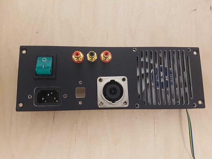

    Die Atlantis soll Vollaktiv betrieben werden, hierfür ist ein Aktivmodul als Einschub vorgesehen das im Sockel des Lautsprechers
    sitzt. Bei den Komponenten habe ich auf Kostengünstige Bauteile gesetzt, der Verstärker ist von Sure Electronics (AA-AB33312), das
    Schaltnetzteil von eBay (45V 500W(Falls es legitim ist Links einzubinden bitte sagen, dann reiche ich diese nach)), der DSP ist der
    MDSP-24 Kit. Zur Kühlung kommt ein 80mm Lüfter auf die Rückseite der per PWM und Attiny geregelt wird, die Isttemperatur wird am Kühlkörper
    des Verstärkers eingelesen. Dafür ist auch das Gitter auf der Frontseite des Lautsprechers, hier wird die Luft angesogen.
    Die Aluelemente für den Einschub und das Lüftungsgitter sollen gelasert und Eloxiert werde.
    Habe die Montageplatte auch absichtlich größer als notwendig konstruiert damit ich die Möglichkeit habe die Komponenten gegen andere zu
    tauschen. Für den Fall, dass mir die Sure Electronics nicht gefällt kommt Hypex rein.

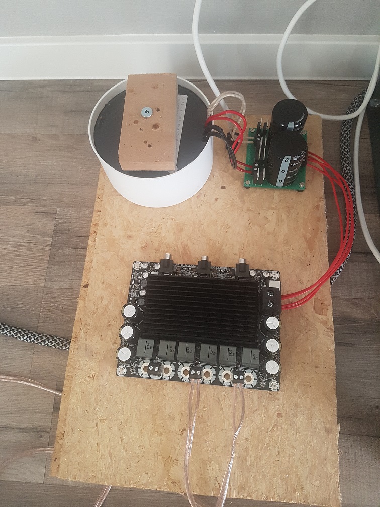

                Habe nun eine der Sure Amps mal restweiße verdrahtet. Als PSU dient ein 250Va RKT und eine Siebung mit 44000µF. Damit läuft der Amp nun auf 38 Volt, später soll ein 400Va RKT verwendet werden und eine 60.000µF Siebung, damit wird der Amp dann mit 48V laufen. Als last dienen meine Nuvero 11, habe diese jeweils an den 200W Anschluss gehangen. Der 400W Anschluss blieb frei. Als dann alles verdrahtet war habe ich auch direkt mal angetestet-> Klanglich alles recht Unspektakulär, so wie ich es mir eben erhofft hatte. Konnte keinen Unterschied zu meinen nCores feststellen, eben einfach ein Signalverstärker der nichts hinzudichtet. Bin während dem hören immer wieder mal zu dem Amp gegangen und habe meine Hand auf den Kühlkörper gelegt "wird rapide wärmer" dachte ich mir, und das wurde es auch bis ich nach 7-8 Minuten die Hand fast nicht mehr drauf legen konnte. Habe dann sicherheitshalber abgeschaltet. Gehört hatte ich schon etwas Lauter, aber noch weit von dem entfernt was die nCores manchmal drücken müssen.
                Bin nun etwas verunsichert, ich denke zwar, dass sich die Abwärme bei höherer Spannung reduziert, aber es wurden ja beim jetzigen Test auch nur die zwei kleineren der insgesamt drei Endstufen belastet. Das heißt rein rechnerisch war nur die hälfte der Leistung Aktiv (200w+200w+400w).
                Ich werde nun wohl noch einmal ans Zeichenbrett müssen. Hatte auch schon die Idee die Elektronik vielleicht ganz aus den Lautsprechern raus zu holen und in ein externes Gehäuse zu packen, damit hätte ich auch mehr Platz im Lautsprecher und könnte diesen noch etwas kompakter gestalten.
                Alles in allem bin ich aber erst mal ein wenig von den Sure Amps enttäuscht. Klanglich gibt es nichts zu meckern, aber vom Wirkungsgrad scheint Hypex wohl doch noch ein anderes Kaliber zu sein.

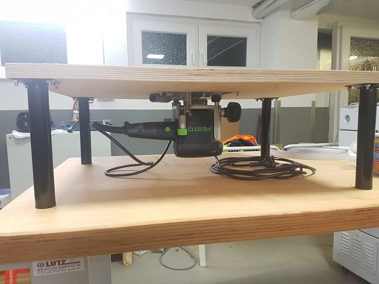

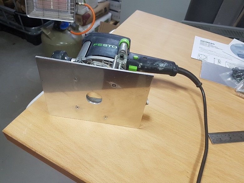

                  Habe die letzten Tage auch etwas mit dem Anfertigen und beschaffen von Werkzeug verbracht. Mein Alter Herr hat mir seine Festo Oberfräse vermacht, nicht mehr die neueste, aber ich denke immernoch besser als die Bosch POF Geräte.
                  (Auf dem Bild bereits mit der Adapterplatte für den Fräßtisch)
                  Da ich später mit Schablonen Arbeiten möchte habe ich mir einen Frästisch gebastelt, nicht schön, aber er sollte seinen Zweck erfüllen. Was jetzt noch fehlt sind 4 Füße mit ca. 20cm damit ich das Konstrukt auf einen Tisch stellen kann.

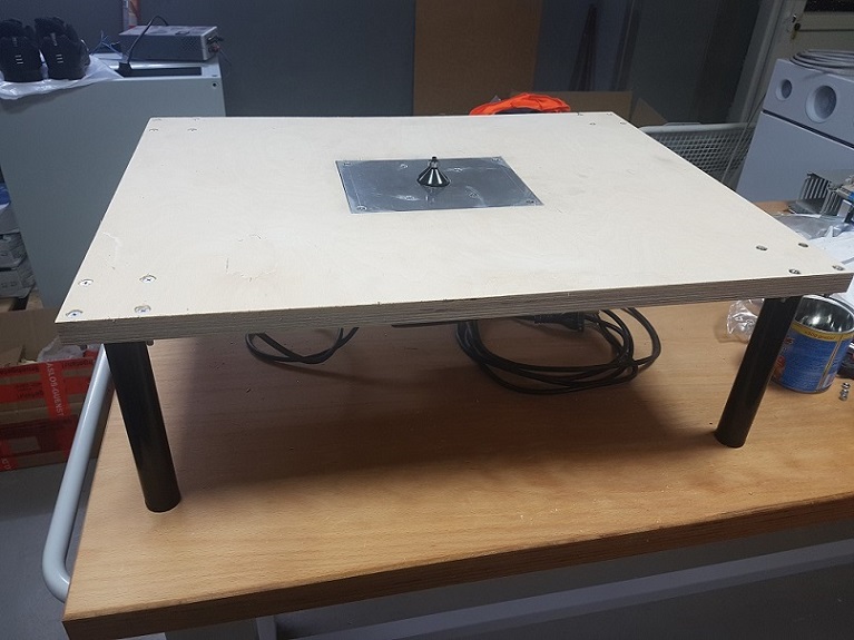

                              So, der Frästisch ist fertig gestellt. Bisher bin ich recht zufrieden mit der
                              Konstruktion. Das Wechseln der Fräser geht problemlos und das einstellen des Hub
                              ebenso. Die Festo Fräse hat auch zum glück einen Rastenden schalter, so musste an
                              dieser stelle nichts gebastelt werden.
                              Was Vielleicht noch kommen wird sind 2 Leisten die ich in der Platte einlasse um einen
                              Anschlag zu montieren, an diesem könnte man dann Werkstücke vorbeiführen.

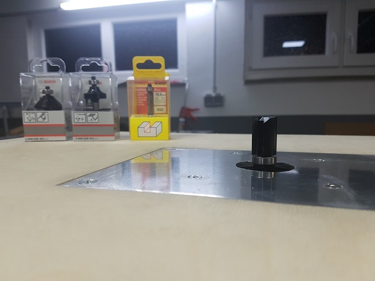

                              Hier noch einmal mit Den Bündigfräser von ENT den ich später zum Fräsen mit den
                              Schablonen verwenden möchte. Im Hintergrund noch ein Paar andere Fräser, unter
                              anderem ein Abrundfräser mit dem ich die Innenteile Abrunden möchte. Wird Klanglich
                              zwar bestimmt nichts bewirken, aber das Gewissen ist beruhigt .
