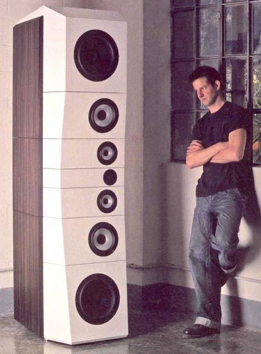

    Nun zu meinem Projet:
    Die Idee ist ein 4-wege D'Appolito standlautsprecher.
    HT 1x MHT 12
    MT 2x AL 130
    TT 2x AL 200
    InfraSUB 1x TIW 300
    PS.: Ich möchte den Lautsprecher nicht ausschließlich mit dem Twinsound betreiben....hier denk ich an ein Bi-Amping oder den TIW Aktiv zu betreiben.
    Ich werd jetzt beginnen an den ersten Details zu arbeiten....den einzelnen Kammer Volumen...Frequenzübergang.... Design.
    Ich denke das Projekt wird 3500-4500eur kosten.
    Was haltet ihr von meiner Idee ?!?!
    Gruß Tobi

              Der AL 130 geht nicht hoch genug, um sinnvoll an den MHT gekoppelt zu werden. Und ja, ich weiß, dass es eine Vox gibt, in der das gemacht wird.
              Der MHT geht nicht tief genug, um sinnvoll als D'Appolito betrieben werden zu können.
              Entweder auf einen anderen Hochtöner verwenden oder die Mitteltönerlösung überdenken.
