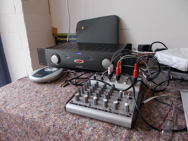

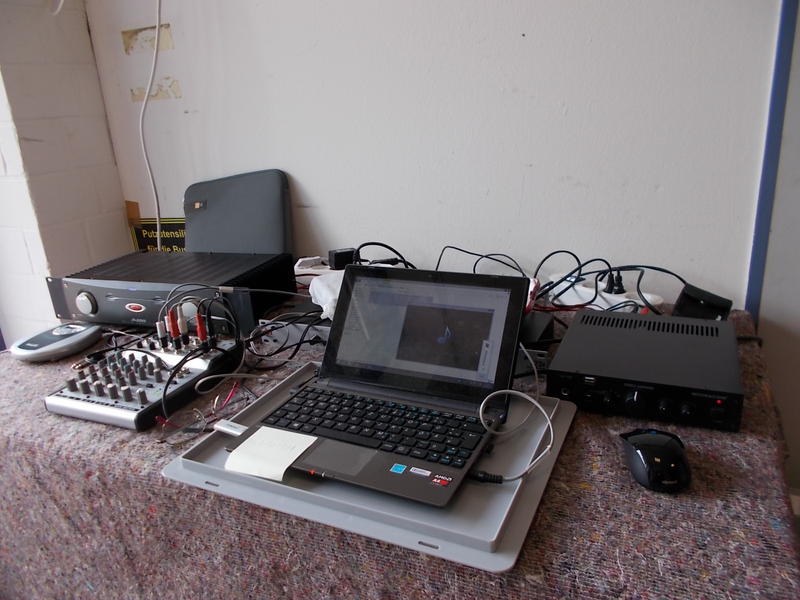

              So, das Sommerfest ist vorbei. Komme erst jetzt zum schreiben.

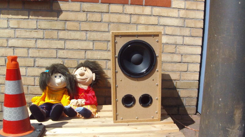

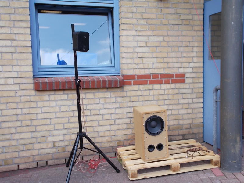

              Fazit: Der PAW 25 in 60 liter-Gehäuse war ziemlich überzeugend, und hat die anwesenden Gäste auch körperlich spürbar beeindruckt.
              Dies ganze in Verbindung mit den 2 als Mittelhochtoneinheiten eingesetzten JBL Control One. Die zeigten sich recht spritzig, aber man merkte schon, das sie mit ihrem 10 cm Tiefmitteltönern ein bißchem dem PAW 25 hinterher hinkten.
              Aber auch nicht so viel, das es schlecht gewesen wäre. Hätte um die 100-200 Hz vielleicht etwas voller im Klang sein können. Sie spielten ja auch im Freifeld , auf Boxenständer montiert.
              Ich hatte die Trennfrequenzen mittels elektronischer Weiche auf ca. 120 Hz festgelegt, so erzielte der PAW 25 einen laut Boxsim geraden F-Gang im eigentlich zu großen, aber dafür recht tief abgestimmten Bassreflex-Gehäuse. Laut Boxsim kommt er in diesem Gehäuse linear bis 40 Hz.
              Und die JBL`s mußten sich nicht mit den Bässen herumquälen, was sie auch nicht gut können.
              Das ganze Gespann hat sich recht wacker und auch teilweise recht laut gut gehalten, Wenn man bedenkt, das die JBl´s nur über einen kleinen 2x25 Watt Verstärker liefen, aber 2x25 Watt ohne Bassanteil gehen schon ganz schön laut. Ich hatte das vor dem Fest getestet, sonst hätte ich einen stärkeren Verstärker eingesetzt, der aber widerum schwerer ist. Und ich wollte so wenig wie möglich schleppen.
              Dem PAW 25 standen 1x150 Watt zur Verfügung, was in diesem Fall auch vollkommen ausreichte.
              Ein paar Foto`s kommen noch nachgereicht , ich habe die selber noch nicht gesehen

                Einige Fotos, wie versprochen.Das Mädel wollte unbedingt auch mal Musik machen.
                Gesichter habe ich aus verständlichen und rechtlichen Gründen unkenntlich gemacht.

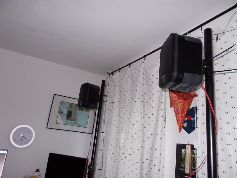

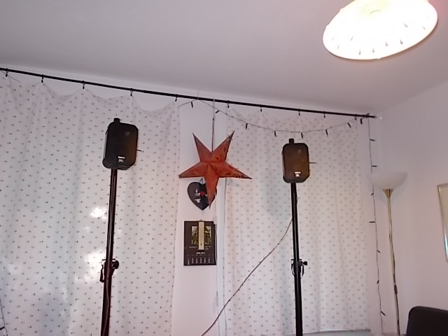

                  Und nochmal ein Foto , in meinem kombinierten Wohn-Technik-Schreiner-Elektro-Computer und Bastelraum.
                  Sowie meine Wenigkeit.
