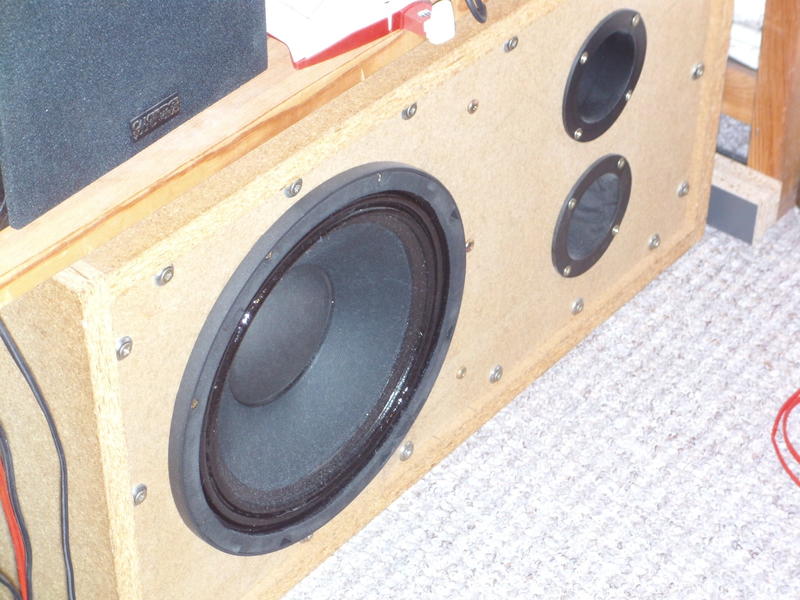

                            Ich hoffe sehr, das ich nun in der nächsten absehbaren Zeit einen Plan entwerfe und Holz kaufe. Multiplex. Ich denke , mein etwas provisorischer Subwoofer mit dem PAW 25 ist mit gut 60 litern doch etwas zu groß, siehe Foto, und zu schwer, und erreicht darin zwar einen recht tiefen Bass, aber anscheinend doch nicht optimal für den PAW 25. Ich favorisiere nun doch eher max. ~ 40 liter brutto.
                            Ende März ist ja ein längeres Wochenende, wo ich einmal etwas zusammenbekommen will. Da ich Mitte April einen kurzen Krankenhausaufenthalt haben werde , und es danch mit heben etc, wohl erst einmal nicht so läuft, muss ich auch auf das Handling und das Gewicht achten. Und auf meine Platzverhältnisse.

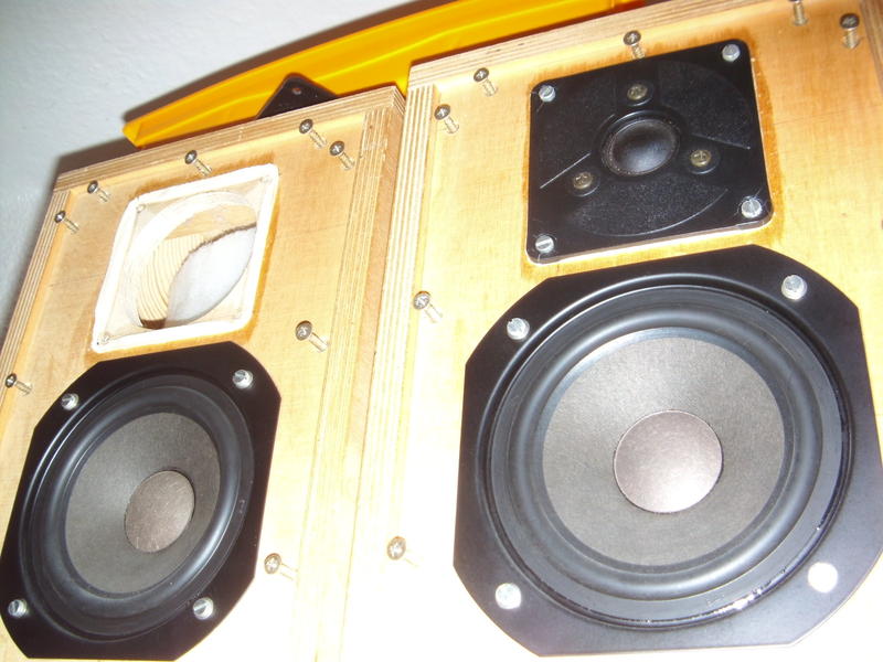

                            Ich wollte, etwas Visatonfern, auch einmal 2 JBL Controll One versuchsweise als Mittelhochtoneinheit antesten, da bei meinen 2 alten kleinen Visatonlautsprecher ein Hochtöner ( von Isophon defekt ist. Siehe Foto.
                            Und das kurz vor unserem letztem Weihnachtsfest. Auf die schnelle im Elektronikmarkt eben die JBL gekauft. Klingen nett, aber auch nicht so, das sie nun High End sind.

                              Meine zwei kleinen HiFi boxen mit Visaton Tiefmiteltöner haben ja einen Defekt am Hochtöner, so das ich in meiner Verzweiflung fremd gehen musste, und mir ein paar Control One von JBL erstanden habe.
                              Die muss ich nun als Satelliten mit dem PAW 25 als Subwoofer verheiraten.
