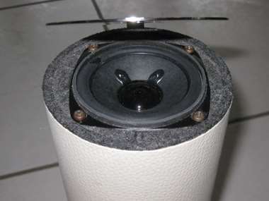

                        FRS8M
                        Ich denke mit dem FRS8M lassen sich schon brauchbare Satelliten bauen.
                        Hier mal ein Projekt für unser Küchenradio, in einem 240mm langen 100mm Versandrohr, mit Kunstleder bezogen.
                        Das Ding klingt gar nicht übel.

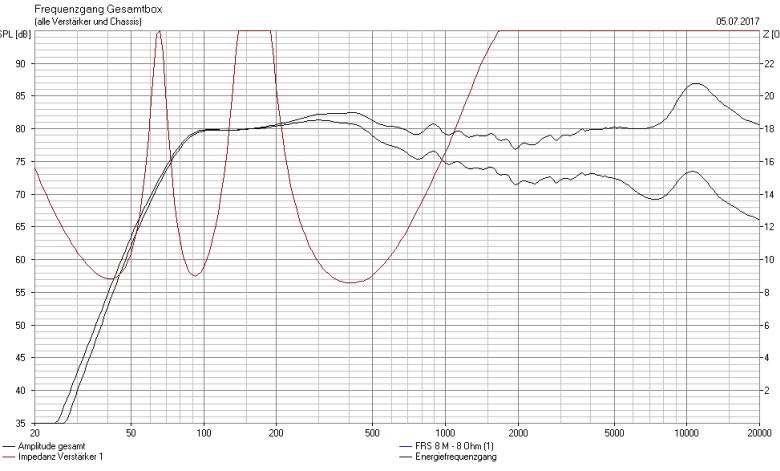

                              Drei Anfänger-"Denkfehler":
                              1. Der hochtöner (hier: Breitbänder) muss auf Ohrhöhe von ca. 70-80 cm (Couch) - d.h. du brauchst hier Ständer. Und Abstand zu Wänden muss gegeben sein
                              2. 10 Liter reichen beim W130S völlig aus (ich glaube die 8-Ohm Version war besser geeignet). Und auch wenn du 30 Liter haben wolltest (ist bei dem kleinen Chassi absolut übertrieben und nicht nötig): man kreigt das in eine 13 cm schlanke, 80-90cm hohe Box problemlos unter, welche kaum mehr Fläche als kleine Böxchen auf Ständern einnimmt
                              3. Weil der Subwoofer bis 38 Hz runter geht, heißt das nicht dass es a) in einem Raum auch passiert und b) ob deine Verstärker das überhaupt liefern können

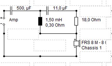

                              Soo einfach ist das alles nicht...zwei W130S = 2 x 23 €. 2 x FRS8(M)= 2 x 8-10 €. Weiche je Box vielleicht 10-15 € und du hast nen ganz nettes System für den Anfang.
                              Wenn du dann einen richtigen Verstärker mit Subwooferausgang und aktiver Trennung hast, dann kannst du dir z.B. einen GF200 oder gar TIW200XS holen - die brauchen nicht mehr als 30 Liter um das zu können was dein 80 Liter Sub kann. Dies aber viel sauberer und präziser
                              Habe mal in Boxsim beide zusammen geschmissen. Alle in Bassreflex:
                              Blau: W130S-4 in 10 Litern mit 42 Hz Abstimmung
                              Grün = W130S-4 in 12 Litern mit 44 Hz Abstimmung.
                              Rot = W130X in 10 Litern mit 38 Hz abstimmung
                              Packt man den W130X in 15 Litern und stimmt etwas tiefer ab, dann gibt es zwischen 30 und 40 Hz +2 - +3 dB.
                              Was man deutlich sieht ist der geringe Wirkungsgrad des W130X. Bei 78-79 dB ist Schluß. Zwei FRS8M kommen hier auf etwa 90 dB bei einem Watt. Bei 3 Watt Verstärkern kannst du von maximal 2 Watt ausgehen, was eine Minimale erhöhung bringt. Zwei W130S kommen ab ~80 Hz bereits auf 88 dB.
