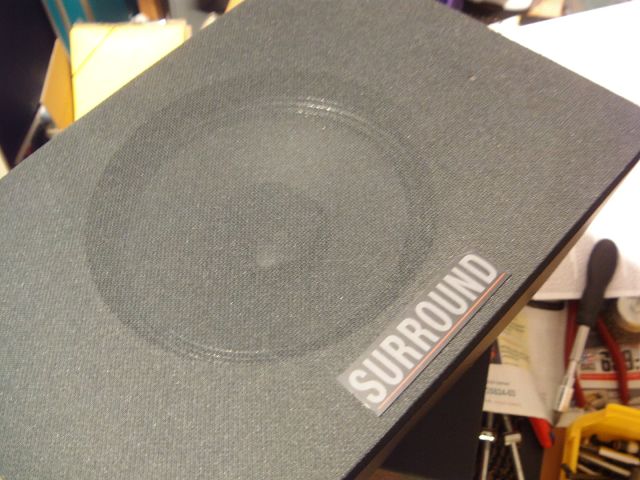

    Hallo!

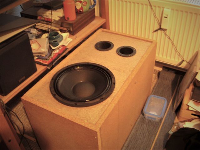

    Anbei erste, leider etwas unscharfe Fotos von meinem neuem Projekt.
    Der PAW 25 ist weder verschraubt , noch angeschlossen, das muss noch alles gemacht werden.

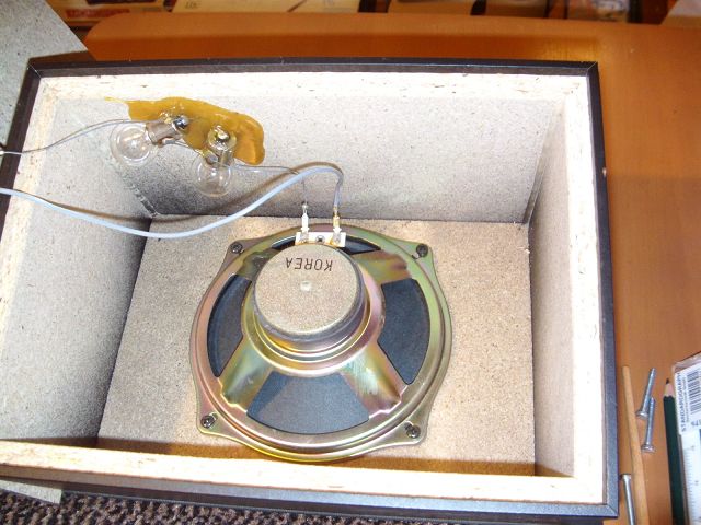

    In den 2 alten Sharp Surround Lautsprechergehäusen sind nun BG 17 eingebaut, die genau in das Gehäuse passten und auch die Schallöffnung stimmte! Die Gehäuse hatte ich einem Arbeitskollegen abgekauft. Für 0 €
    Nein, er hat sie mir freiwillig im Zuge einer Entrümpelung überlassen.
    Wobei der vorher eingebaute Korea- Lautsprecher über Autoglühbirnen lief.
    Wohl, damit er nicht durchbrennt.
    Weitere, und bessere Fotos folgen.

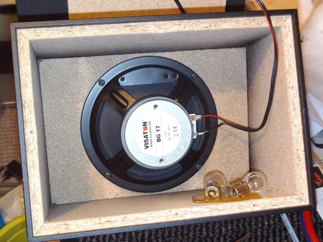

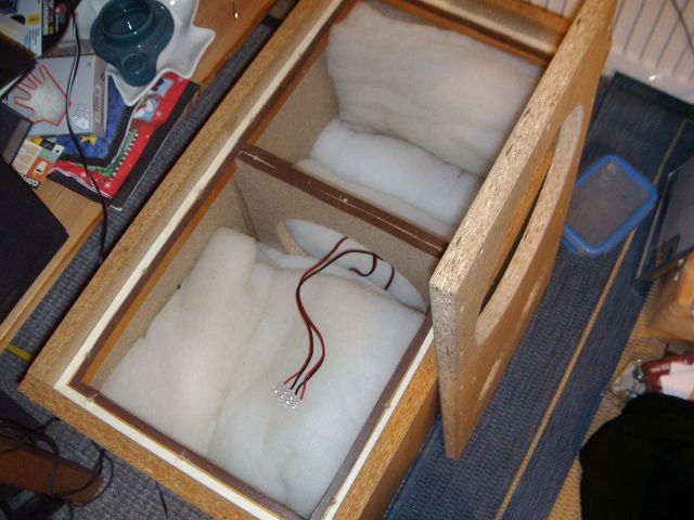

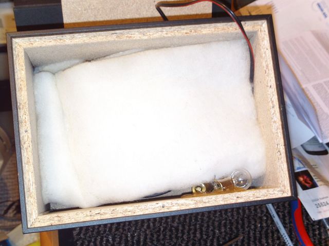

        Hier noch 3 Fotos vom Innenleben.
        Der No-Name Korea Lautsprecher musste dem BG 17 weichen, und auch etwas Dämmung kommt dazu. Wie sich der BG 17 in dem kleinen Gehäuse anhören wird, werde ich erst später erfahren. Aber er wird auch nicht mit Bässen maltriert werden. Einsatz ca. >150 Hz.
        Das Subwoofergehäuse vom ehemaligen WSP 21 DV wartet auch schon auf den PAW 25.
        Auch wenn das Gehäuse eigentlich zu groß ist, erwarte ich einen recht guten Tiefgang.
        Bis zum Sommerfest nächsten Monat werde ich es leider wohl nicht schaffen, ein volumenmäßig besser angepasstes und leichteres Gehäuse zu planen und bauen.
        So, nun muss das ganze in den nächsten Tagen fertig zusammengebaut, angeschlossen und getestet werden.
        Fortsetzung folgt...

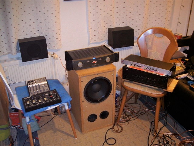

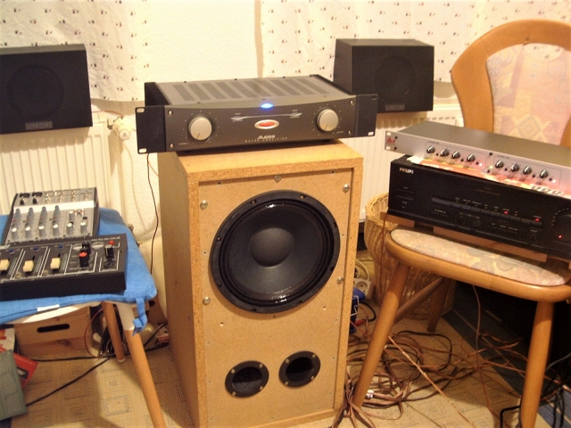

            Man sieht den PAW 25 in der noch nicht verschraubten 60 Liter Box. Die Frontplatte ist austauschbar, quasy ein Modulgehäuse. In diesem Fall habe ich aber die Lautsprecheröffnung an den PAW 25 angepasst. Vorher war dort der Visaton WSP 21 DV als Treiber drin. Hinten auf der Heizung stehen die BG 17. Dazu das Equipment, Prefer und Behringer Mischpult, Alesis RA 150 Endstufe im Brückenbetrieb als Antrieb für den PAW 25, ein älterer Siemens 2x 60 Watt Verstärker für die BG 17, die dbx 223s Aktiv-Weiche.
            Besseres folgt...

              Nächste Woche Mittwoch am 19. Juli muss das ganze zeigen , was es kann oder nicht kann. Dann geht es zum Sommerfest ins freie. Mit erhöhter Lautstärke , aber nicht Discomäßig laut.
              In Zimmerlautstärke klingt das ganze in der Wohnung bei kurzen Probeläufen schon überraschend gut, dem BG 17 fehlt es allerdings etwas an Höhen, die man etwas nachregeln sollte. Vielleicht sogar besser, als wenn er so herumkreischen würde.
              Die aktive Trennfrequenz liegt bei 140 Hz, wobei ich überlege, ob nicht eine Trennung zwischen 200-240 Hz für den BG 17 verträglicher wäre , zwecks Belastbarkeit und seiner doch recht hohen Resonanzfrequenz in dem kleinem Gehäuse. (ca. 5.5 liter brutto, stark gedämmt. ) Laut Boxsim sollte dies Frequenzgangmäßig funktionieren, auch mit dem PAW 25.
              Ich betreibe den BG 17 zur Zeit komplett ohne Korrektur-Filter, besser klingt es, wenn man die Mitten am Mischpult leicht herausnimmt, und wie gesagt, die Höhen etwas anhebt. Ich weiß, einigen Freaks stehen schon die Haare zu Berge , aber man sollte auch seinen Ohren vertrauen.
              Draußen im freien wird es dann wohl noch anders sein, ich bin gespannt, und werde weiter berichten...

                Wofür sind denn die beiden Glühlampen im Gehäuse?
                Andreas
                  • 2468
                  Ist ein uraltes krudes Überlastschutz-Konzept: der Glühfaden wird bei hoher Leistung warm > Widerstand erhöht sich > Lautsprecher (i.d.R. Hochtöner) kriegt weniger ab, bis die Birne durchbrennt
                  • Cerebral_Amoebe
                    • 19.08.2012
                    • 525
                    Das kannte ich bis jetzt nur mit Soffitten-Glühlampe bei der JBL Control One.
                    Leider hat es bei denen nach 17Jahren die Schaumstoffsicken zerlegt, aber die Hochtöner funktionieren noch
                    Andreas
                      • 3738
                      Ja, diese Autoglühbirnen , die da einfach hereingeklebt wurden, dienten dem Überlastungsschutz des No Names Lautsprechers, der vorher drin war.
                      Sind auch ohne Zerstörung nicht zu entfernen, deswegen habe ich sie einfach dringelassen.
                      Bei etwas höherwertigen Lautsprechern benutzt man natürlich Soffittenglühlampen.
                      Aber nun ist in den alten Sharp Lautsprechergehäusen ja auch anstatt des No Name Korea Speaker der wohl deutlich bessere BG17 drin, ohne Soffittenlampenbegrenzung, die allerdings , richtig eingesetzt, wohl schon so manchem Hochtöner, vor allem im PA Bereich, das Leben gerettet hat.

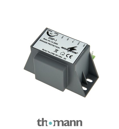

                        • aurelian
                          • 05.03.2013
                          • 1910
                          Einen Hochtöner müßte man ganz gut mit der elektronischen Monacor-Schutzschaltung absichern können (kostet 25 Euro und wird je Chassis eingesetzt). Allerdings muss der HT schon etwas kräftiger sein, denn minimale Einstellung ist 20W.
                          https://www.thomann.de/de/monacor_ds...chutzmodul.htm
                          (früher gabs von QED so ein Teil auch für den gesamten Frequenzbereich mit abnehmender Abschaltschwelle (20 Hz bis 20 kHz von 100/200/300W auf 10/20/30W oder so ähnlich. Habe sowas seit langem im Einsatz bei meinen alten Passivboxen)
                            • 3738
                            Ich habe ja den BG 17, der hält das auch so aus

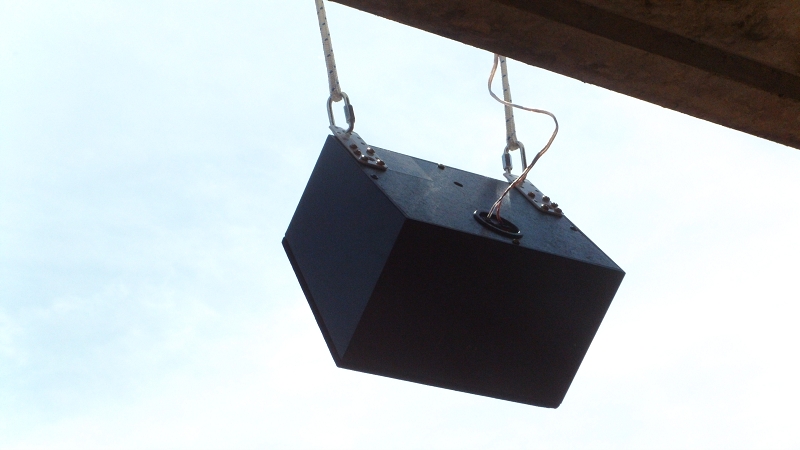

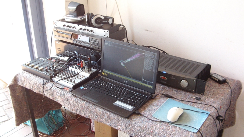

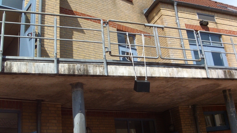

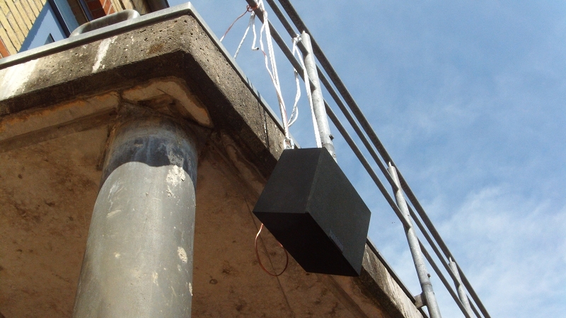

                              So, erst einmal ein paar technische und untechnische Fotos von den Satelliten mit BG 17 . Damit man grob sieht, wie es gedacht und auch aufgebaut war.
