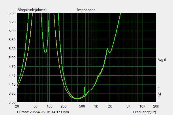

          mach einfach mal ne Impedanzmessung im eingebauten Zustand des W100S und eine im ausgebauten, sollte diese Resonanz im Impedanzgang nur im eingebauten Zustand zu sehen sein macht das Gehäuse das Problem. Wenn er in beiden Fällen gleich aussieht in diesem Bereich kommt es vom Chassis selbst. Dann weist du schon mal mehr.
              Das habe ich schon einmal gemacht.
              Am Gehäuse dürfte es wohl nicht liegen.
              Was bleibt also über? Irgendsowas wie Sicken- oder Membranresonanz? Ist übrigens bei beiden verbauten W100S sehr ähnlich. Somit schließe ich ein fehlerhaftes Chassis auch aus.

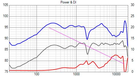

                            Ich glaube aber folgendes:
                            Insgesamt stellt diese konkrete Kombination (Chassis + Gehäuse), es geht um das hier:
                            http://www.visaton.de/vb/showthread.php?t=28858
                            nicht die beste Kombination dar.

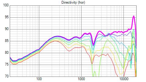

                            Die Winkelfrequenzgänge sind nicht gerade optimal. Seht selbst:
                            blau = Energiefrequenzgang aus den gemessenen Winkelfrequenzgängen
                            grau = der auf 15 Grad "optimierte" Fgang
                            Und hier die Winkelfrequenzgänge
                            Da ich mir damals aber ziemlich viel Mühe mit dem Gehäuse gemacht habe, werde ich hier nicht großartig neu bauen. Ich versuche jetzt einfach das Beste aus dem vorhandenen herauszuholen.
