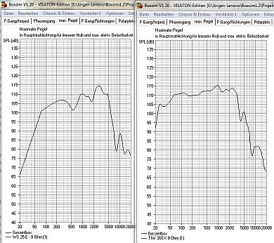

        Schau mal in BoxSim unter Ansicht-Reiter "max. Pegel" - da siehst du, wieviel Schalldruck möglich mechanisch / elektrisch möglich ist, und welche Spannung / Verstärkerleistung es dafür braucht!

                    Vergleich der Maximalpegel:
                    Ein W 25 E in offener Schallwand gegen einen TIW 300 in BR, bei 2 TT erreichst du 6 dB mehr. Also gaanz viele TT (Grand Orgue) verwenden oder näher ran mit der "Birne".
