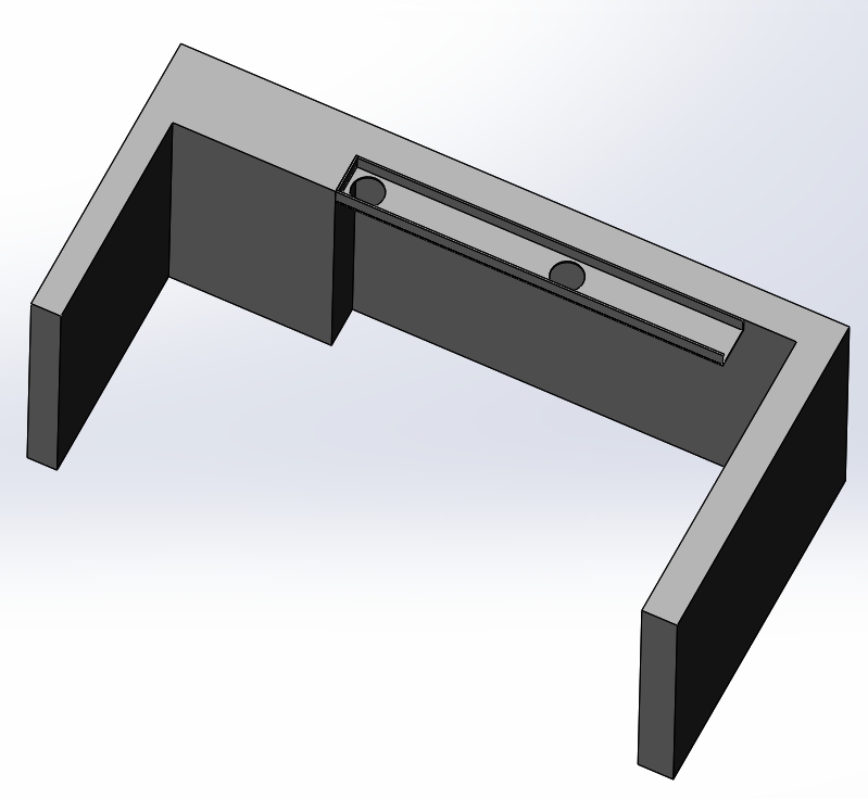

    Also muss der TL-Sub gar nicht so sein wie der ursprüngliche Bauvorschlag.
    Nun habe ich da diesen blöden Absatz (Schornstein) und nun frage ich mich ob man ihn nicht an die Decke bauen könnte?
    Die Holzdecke fliegt eh raus und wird durch Gipskarton ersetzt.
    Die Decke trägt ungefähr 7cm auf und ich hab jetzt mal 1cm platz hinter der Bohrung des TIW gelassen. Damit wäre die minimal Höhe der Kiste 16cm und somit würde das ganze nur 9cm über die Gibskartondecke überstehen.
    Der Absatz ist 38,5cm tief und die Wand 397cm lang.
    Ich hab mal ne Zeichnung gemacht wie ich mir das ungefähr vorstelle.
    Den Kanal kann man natürlich auch noch rechts um die Ecke führen.
    Nen Deckel braucht man doch Wahrscheinlich gar nicht da 12cm Beton bestimmt nicht nachgeben.

    Doof ist nur, wenn das ganze nachher nicht klingt.
    Reichen denn 3,97 Meter? War die Line nicht länger? Find meinen Zettel mit der Umfaltung grad nicht.
    • Paradise
      • 12.09.2008
      • 255
      Ich schrieb ja es kann auch um die Ecke gehen.
      Ich hab irgendwo gelesen das nur gewisse Dinge gleich sein müssen wie beim Original. Volumen, Querschnitt oder so?
      Line ist was? Das weiße aufm Spiegel ist sicherlich nicht gemeint

            Aber ich werd aus den Zeichnungen nicht ganz schlau:
            http://www.visaton.de/vb/showthread.php?t=24451
            Die rechteckige Kiste hat eine Öffnung und die Eckversion zwei?
            Sieht auf den 3D Bildern so aus.
            Und die Länge der Line wird wo gemessen?
                        Soweit ich weiß Kanalmitte. Ungefaltet müsste der TL dann aber 4,51m lang sein wenn ich mich nicht verrechnet habe!
                        Was ich auch nicht beurteilen kann ist, wie sich das Verhält, wenn der Kanalaustritt so weit von den Chassi entfernt ist.
                        Gruß Nils
                        • Paradise
                          • 12.09.2008
                          • 255
                          Kommt hin.
                          Komme im CAD Programm auf die schnelle auf 4,47m.
                          Aber wenn diese Linie gleich lang sein muss + das Volumen, dann wird das eh nichts in der Form.
                          Hmpf, wo anders kann ich da Ding nicht unterbringen
