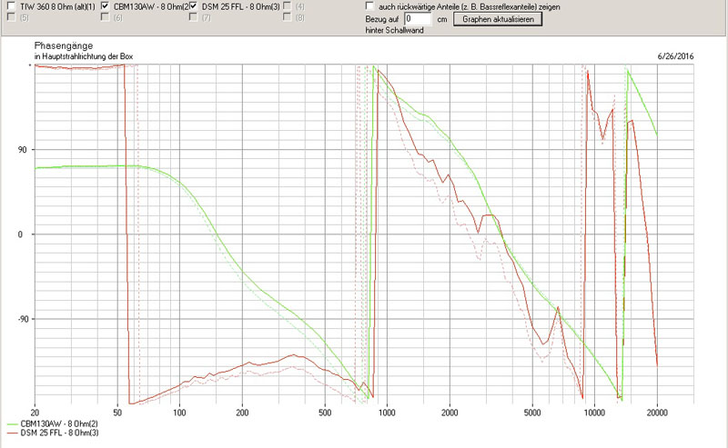

          Hallo Chris, Hallo Uwe,

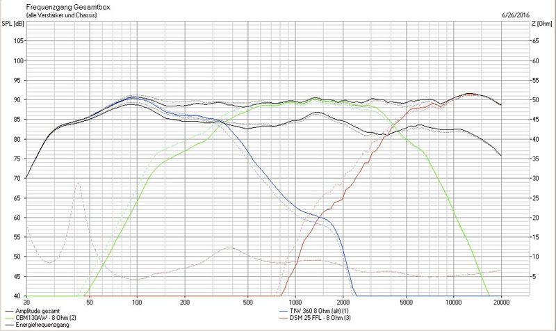

          ich hab mir mal wieder die Mühe gemacht und die alten SpeakerPro/Audiocad Daten in die Simulation eingelesen, und zwar für alle drei Chassis. Dann habe ich den Vorwiderstand vor dem CBM noch auf 1 Ohm verringert (und ihm 7 Liter Volumen gegeben), das Simulationsergebnis ist dann gar nicht mehr so ganz weit von der Messung weg:
          Grüße Ralf
            • 5683

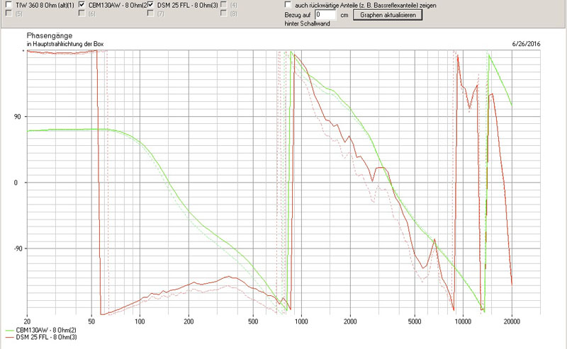

            Das sieht ja gut aus. Wie wäre denn die Phasenbeziehung so im Bereich 2..4 kHz? In meiner Simu oben kommt der HT deutlich zu spät? Ich glaube zwar nicht, dass das so genau stimmt, aber dass er später als der MT lag, glaube ich schon. Das kann sogar gewollt gewesen sein.

                aus meiner Erfahrung mit den alten Audicad Daten bin ich mit den Bewertungen zu den Phasengängen vorsichtig. Die akustischen Frequenzgänge sind erstaunlich gut, die akustischen Phasengänge (genauer gesagt die SEO Angaben) jedoch mit gewissen Abstrichen zu sehen. Insofern sehe ich den Übergang TT<->MT phasenmäßig gut, den Übergang MT<->HT kritisch. Beim DSM dürfte der SEO eher bei 20mm liegen, dann passt es besser. Nur: ich habe die Daten genau so übernommen, und das alles soll ja auch nur eine erste Annäherung zur Einschätzung liefern.
                @Chris:
                bau die Weiche so auf wie angegeben und spiele anschließend mit der Dämpung in der Line und dem Vorwiderstand vor dem Mitteltöner. Wenn die Chassis technisch in Ordnung sind dann hast du da keine schlechten Boxen!

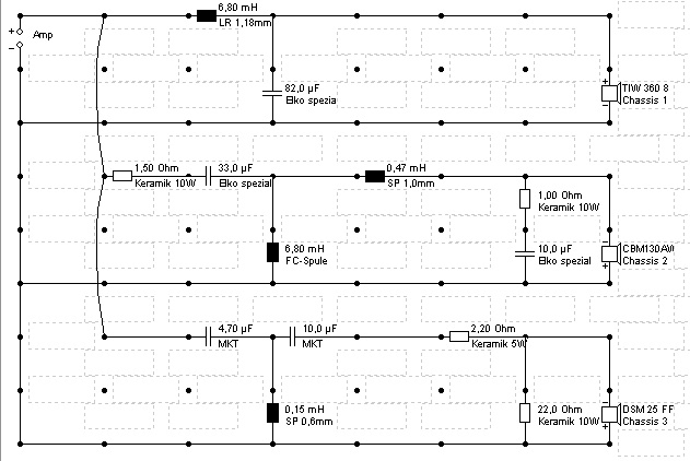

                    Aus vorhanden Bauteilen habe ich folgende Weiche gebastelt. Geht das soweit in Ordnung?

                      Noch eine Frage, in der Simu wurde der TIW in eine 105l-BR-Kiste mit 30Hz gesteckt. Kann man das guten Gewissens machen, also kommt das der TML recht nah?
                      Schnelle Antwort: Ja.
                      Ausführlicher: Wenn man den zweiten Höcker des Impdanzgangs ansieht, dann scheint das Gehäusevolumen etwa richtig. Die Abstimmfrequenz einer der TML ähnlichen BR-Abstimmung liegt anscheinend sogar noch etwas tiefer (Lage des Impedanzminimums knapp unterhalb). Das möglichst exakt zu treffen war allerdings nicht mein Fokus, weil es mir mehr um die MT- / HT-Abstimmung ging.
                      Es wurde geschrieben, das der HT sich im Bereich 2-4 kHz verspätet und der Übergang kritisch ist.
                      Welches Bauteil ist dafür ursächlich?
                      Der Hochtöner. Die neue DSM ist anders als die alte, hauptsächlich deshalb die Weichenanpassung im Übergang MT/HT.
                      Ja. Die ursprüngliche Atlas Transmission war wahrscheinlich nicht besser. Für eine moderne Box mit Ansprüchen einer Atlas wäre meiner Meinung nach noch Optimierung nötig. Atlas ist VISATON-Oberklasse.
