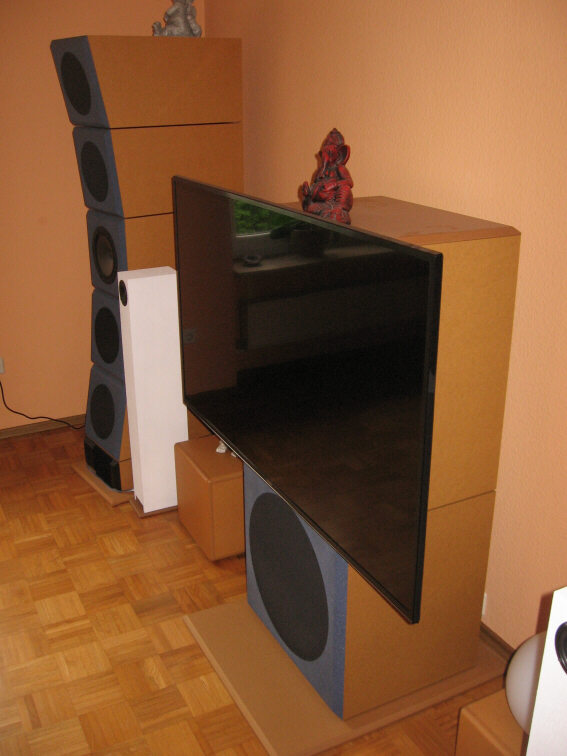

    Moin moin,
    ------------------ Habe fertig----------------
    Alles immer 50 mal ist fertig. Und erstmal die Schnauze voll.

      Sehen auf jeden Fall sehr chic aus!!!

        Moin
        Schöne Umsetzung, Kompliment!
        Und wie gefallen sie dir klänglich?

          Moin moin,
          Prima. Die Lines machen richtig Spass zum Musik hören und spielen sehr sauber auf. Das was in der K&T beschrieben mit Dynamiksprünge ist sagenhaft,die Sixteen hatte ja schon was zu bieten aber die 25 ziger legt noch eine Schippe rauf. Völlig unangestrengt gehts mit den Türmen zur Sache, da kommt Mann ins grübeln was die Teile hier an Dynamik schieben.Die beiden GHP Subs legen den rest rauf und passen perfekt dazu, sodas ich eigentlich nicht das Bedürfniss habe was mit Dipols zu probieren.
          Der Aufwand für den Bau war schon recht fummelig manchmal, zumal ja alles immer 50 zig mal gemacht werden musste aber die Arbeit hat sich bezahlt gemacht.Ob man UNBEDINGT einen Center bräuchte für ein Heimkino lass ich mal dahingestellt(ausprobieren). Die klangbühne die presentiert wird ist schon enorm, ob liegen , sitzend , stehend oder hüpfend es bleibt gleich.

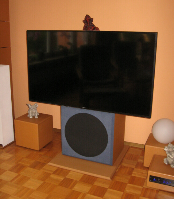

              Todchic wäre maßlos untertrieben - super gemacht!
              Die armen Menschen, die mit weniger als 40 Zentimeter effektivem Wandler-Durchmesser im Mitteltonbereich auskommen müssen, wissen gar nicht, was sie verpassen
              Höre gerade die passende Musik (und Aufnahme!) dazu: Max-O-Man von Fourplay ...
              Falls der Spieltrieb wieder erwacht:
              - ein 18-Zöller würde als MonoSub auch reichen, denke ich
              - ich habe dafür ein ca. 50 cm breites Gehäuse, an dem oben der Flatscreen davor hängt und unten gerade der Mivoc reinpasst. Könnte bei dir recht flach bauen und an der Wand stehen > gibt Raum für neue Ideen

                  • 2408
                  #53
                  So verstecke ich 200 Liter CB hinter einem Flatscreen. Bei dir könnte der Kasten in der Tiefe deutlich kompakter ausfallen; so in etwa die Hälfte des Volumens wäre dann hinter dem TV ...

                    #54
                    Nachtrag: Durch die Kiste hinter dem TV geht ein 50mm KT-Rohr mit allen TV-Kabeln und hinten dran sitzt auch noch hochkant der Reckhorn für den Bass - ich hasse (sichtbaren) Kabelsalat wie die Pest
