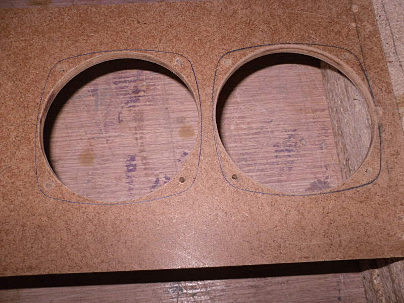

    Als erstes hab ich mir den Visaton FRS 8M vorgenommen zwecks ein bau Masze /Fräsungen usw.
    Der Chassis auschnitt ist mit 7,6 cm fast perfekt, man muss die Kante mit Schleifpapier etwas brechen dann rutscht der BB perfekt passend rein in die Chassis Öffnung.7,7 cm ist schon fast zuviel, siehe Fotos.
    Hier habe ich die Ausschnitte mit einem Abrundfräser aufgeweitet, mit einem Fasenfräser wäre es zuviel mit der Aufweitung bei meinen Bau denn jedes Chassis soll in einem eignen Abteil Platz haben.
    Die höhe der Box mit 218 cm bei mir, muss sein denn meine Deckenhöhe ist nur 223 cm also musste es passend gemacht werden von daher müssen die BB auch von vorne eingebaut werden.
    Also ausrechnen wie wie weit die BB zusammen gerückt werden können das auch der Zwischen Steg beim fräsen nicht weg fliegt, Es passt bei einem Chassis Abstand von 5mm.
    Sehr genaues Anreißen ist Pflicht von daher hab ich einen Reiss Zirkel genommen und kontrolieren ob sich vielleicht was verstellt hat.

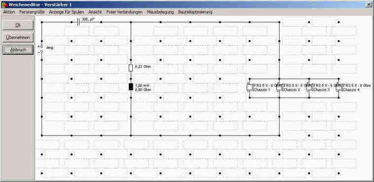

                    N`abend Barossi,
                    das Ziel ist einfach:
                    - mit möglichst wenig Elektronik, sprich Weichenbauteilen,
                    - möglichst hohen Wirkungsgrad,
                    - tiefe Trennung ermöglichen (so 200 bis 300 Hz),
                    - bei hoher Dynamik bis zur Trennung (12x FRS5X = Membranfläche 17er)
                    Dazu braucht es:
                    - 3 Bauteile inklusive Trennung, siehe Weiche (simuliert für ein Cluster, Bauteilwerte müssen dann für 3 Cluster in Reihe umgerechnet werden)
                    - 300 mm breites Gehäuse, das unten stützt (sonst muss man oben runterziehen - Wirkungsgrad ade!)
                    - und halt 1,5 Liter x 12, also in Summe richtig Volumen
                    Deshalb sind die "Säulen mit Fuß" eigentlich nur der Tragefaulheit von Musikern oder DJ´s geschuldet und nur durch heftiges Geradebiegen kompromissbehaftet zum Laufen zu bringen ...
                    Fertig ist mein Konzept noch lange nicht, es wächst noch. Drunter wird es entweder ein W-Dipol oder ein URPS - die Verstärker dazu sind im Bau (2x 2 SymAsym mit aktiver Filterei); da die langen, kalten Winterabende aber noch fern sind, kann es dauern

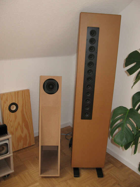

                          • Luzifer
                            • 17.07.2007
                            • 395
                            Moin moin,
                            der Rohbau ist fertig bei den Türmen.Das Furnieren wird wohl noch etwas dauern.
                            Mittels den Schlossschrauben wird die Gehwegplatte später befestigt auch habe ich noch eine 16mm Spanplatte gegengeschraubt zur Verstärkung.
                            • Luzifer
                              • 17.07.2007
                              • 395
                              Moin moin,
                              hab mich noch entschlossen an den Türmen eine Fase von ca. 2,5 cm anzubringen.
                              Ist zwar ein bischen mehr arbeit aber schadet nix der Optik.
                              Das Furnier wird auf 3mm HDF Platten/Streifen aufgeleimt und dann die 3mm HDF Platten auf die Seitenflächen bzw. schrägen. Zuletzt kommt die Schallwand/Rückwand dran und somit sind alle Stosskanten nicht sichtbar.
