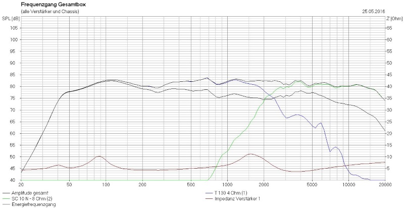

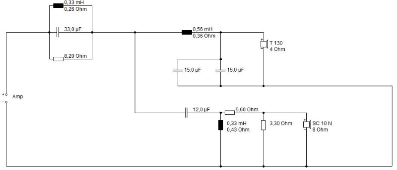

    Hallo Leute,
    ich habe vor inzwischen längerer Zeit von einem netten Forumsmitglied 4 T130 geschenkt bekommen und habe damit eine kleine Regalbox simuliert. Nun würden mich eure professionellen Meinungen dazu interessieren. Geplant ist die Sache als Low-Budget-Projekt, da ich noch 2 SC10N da hab und so nurnoch Weiche und Gehäuse bräuchte.
    Vielen Dank im Voraus
    LG
    Oli

    Das kann man so machen.
    Potential wäre vielleicht noch:
    - Der Sperrkreis läge vermutlich besser vor dem TT und nicht vor der ganzen Box.
    - Der Hochtonzweig ist sehr niederohmig ausgelegt. Versuche mal den 3,3Ohm parallel zum HT wesentlich größer zu machen, C kleiner und L größer. Evtl auch Widerstand ganz am Anfang des HT-Zweigs.

      Danke für die Antwort.
      Das mit dem Sperrkreis stört mich eingentlich auch schon die ganze Zeit allerdings habe ich bisher keine andere Möglichkeit gefunden die starke Überhöhung im Bereich der Trennfrequenz ohne den Sperrkreis zu bändigen. Den Hochtonzweig hab ich noch mit einem Vorwiderstand von 1 Ohm versehen und den Reihenwiderstand vom Hochtöner auf 3,3 Ohm reduziert. Jetzt bleibt die Impedanz vom Hochtonzweig und der Box gesamt immer über 4 Ohm.
      LG
      Oli
      Visaton T51 an t.amp S-100 Mk2
      ß³ 12LB075-U in 75 l BR @ 47 Hz an t.amp E-800
        mit sperrkreis : a
        ohne: b

          Wastler
          Interessanter Stromlaufplan
          • Oli P.
            • 06.07.2014
            • 120
            Also auf sowas wäre ich ehrlichgesagt nie gekommen ... dafür denke ich wahrscheinlich zu sehr nach Lehrbuch. Allerdings steigt bei deiner Simu ja die Impedanz im Hochton drastisch an, ist das denn gut?
            • GallileoMK2
              • 14.01.2001
              • 608
              @Wastler
              was ist da besonders am Stromlaufplan?
              Parallel bleibt auch hier parallel, auch wenn die Schaltung mal anders als gewohnt angeordnet ist?
                Wastler
                @ GallileoMK2
                Die Anordnung ist ja das interessante, funktionell kein Unterschied.
                  ich war zu faul um den T130 zu versetzen...

                    die TSP des T130 sind für eine BR-Anwendung eher ungeeignet. Mit einem entsprechenden HP-Kondensator spielt er aber in Deinem 12 Liter Gehäuse sehr ordentlich und vor allem ohne diese grausame Oberbassbetonung. Die Beschaltung ist ebenso einfach wie preiswert...
                    Gruß Alex

                      Danke erstmal für die Verbesserungsvorschläge.
                      @donhighend
                      Wie würde sich die Überhöhung um die 100 Hz denn im Klang bemerkbar machen? Ich kann mir da jetzt nichts direkt drunter vorstellen.
                      LG
                      Oli
                      • donhighend
                        • 09.03.2009
                        • 548
                        naja, der Oberbassbereich wird dadurch dröhnig. Das kann schnell unangenehm werden.
                        Gruß Alex
                          • 5671
                          In Kombination mit so wenig Tiefbass glaube ich nicht, dass hier 2..3 dB stören würden. Es kommt natürlich auf den Raum und die Austellung an.
                          Bei 10 dB gäbe es heftiges Disco-Bass-Gedröhne.
