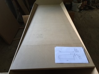

    TL-Sub MK2 Frage
    Baue den Tl- Sub mk2
    Lt. Plan sollte das Trennbrett 73,8cm und 60,4cm haben.
    Genau so gemacht sieht es bei mir anders aus als bei denen die den gebaut haben.
    Bei den 73,8cm sitzt das Brett genau mit den anderen eben auf, lt. Bildern vom tl Bau ist das Brett bei allen paar cm tiefer!
    Stimmt das Maß nicht mit 73,8?

    Ich nehme mal an, dass das die Eckversion sein soll ??
    Erkennbar ist auf dem Bild nicht viel, aber scheinbar legst du es auch an einer falschen Stelle ein ?!?
    Je genauer ich mir das anschaue, sieht es so aus, als wenn du es zu tief eingelegt hast, es muß wohl nach oben zur Öffnung hin, DU hast es unten auf den Boden angelegt (so wie ich das auf dem Foto deute).
    Sonst funktioniert ja auch die komplette Schallführung nicht !

      Nein, unten ist am Bild vorne!
      Wie das Prinzip funktioniert ist mir schon klar, Bau ja schon Jahrzehnte Boxen.
      Mir geht es um die Tiefe wie weit es runter gehört wie es am Bild ist.

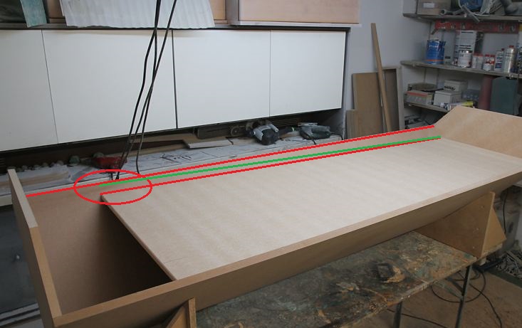

              Ja ist schon klar das man es ausrechnen kann mit den Verstrebungen, um das geht es mir nicht.
              Mir geht es darum ob es auf einer Seite tatsächlich eben ist mit den hinteren Wänden oder doch tiefer.
              Lt. Zeichnung und abmessungen bin ich am mm genau beim Trennbrett.
              Der abstand zur Schallwand ist aber weniger als angegeben dadurch.
              Muß auch mal sehen wie tief der TIW300 ist, nicht das der untere an der Trennwand ansteht.

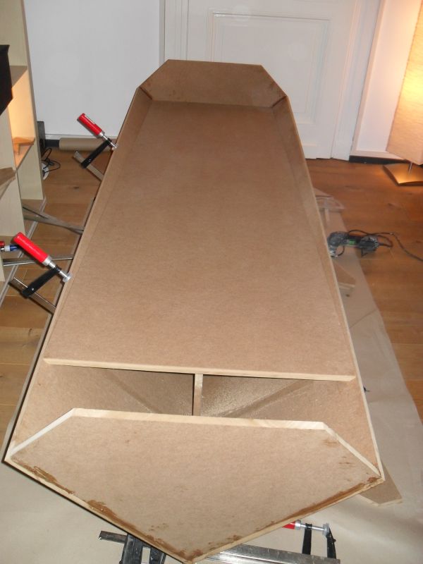

              Hab das Bild von mrwoofa mal eingefügt und markiert was ich meine, ist nicht so einfach zu erklären (Bilder sagen mehr...)
              Die Roten Linien ist so wie mrwoofa gebaut hat, da sieht man im Roten Kreis einen abstand zur Rückwand von ca 3-4cm.
              Die Grüne Linie ist wie es bei mir ist mit den maßangaben des Trennbrettes!
              Ist natürlich um einiges anders und will sowas nicht auf gut Glück bauen.
              Hat ja doch einiges an einfluß diese paar cm unterschied.
              Mit freundlichen Grüßen

                Verstehe was Du meinst.
                Das bedeutet dass das Brett von Woofa schmaler ist !
                Könnte ien Fehler beim ZUschneiden sein,
                er zeigt sleber ein Problem, dass er mehrere
                Probeschnitte brauchte.
                Unabhängig davon, zwei cm hin oder her macht nichts aus,
                solange kien Magnet anliegt. !

                  Wenn ich nachrechne, komme ich bei einer Diagonale von 738 mm auf eine innere Schenkellänge 521 mm.
                  Wenn du aber anhand des Bauplanes nachrechnest, ergibt sich dort bis zu deiner Anlegekante (Außenmaß - (2xPlattenstärke)) eine Länge von 523mm
                  Du mußt also hinter die vordere Kante 2 mm zurückspringen (laut Bauanleitung und Maßangaben).
                  Ist dein Trennbrett an dem Ende nur einen Millimeter breiter (739 mm), dann ist es genau auf dieser Kante.
                  Das Maß von hinten innen aus der Spitze bis (winkelig) auf die Hinterkante Trennbrett ist ja auch angegeben mit 349 mm.
                  Wo nun der "Fehler" genau liegt, vermag ich von hier und anhand der Bilder auch nicht zu sagen, aber überprüfe mal alle Maße noch einmal.
                  Prinzipiell scheint es auch egal zu sein, ich würde nur darauf achten, dass mir die Spitzen der Gehrungen (Trennbrett) nicht ins Gehege mit den Leimkanten des vorderen Aufbaus kommen.

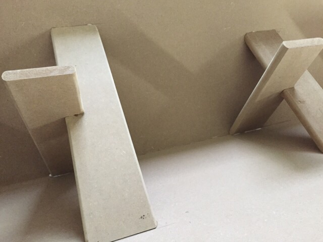

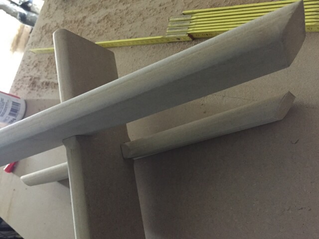

                            Der Bau geht voran.
                            Hab das Trennbrett noch ca 1cm tiefer gesetzt und mehr streben.
                            Sind nur zur Probe mal rein gelegt.
                            Werden noch alle rund und das Kreuz der streben ca 2cm zusammen gefügt um sicher zu halten.
                            Alle streben werden auch mit Holzdübel versehen.
