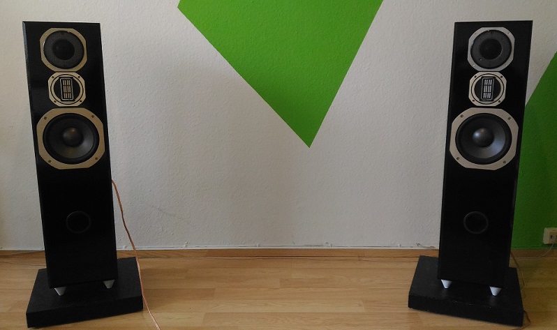

    Mit diesem Beitrag möchte ich mein Projekt abschließen. Ich weise
    darauf hin, dass einige Worte wie Zierring, Chassis, etc. gehäuft
    fallen werden.
    Die Zierringe der WS 22 AW passen eigentlich sehr gut bzw. perfekt.
    Auf der Rückseite der Zierringe befinden sich vier Bohrungen mit
    Gewinden (Positionen im letzten Bild grob dargestellt). Diese liegen
    mit den Befestigungsmöglichkeiten der WSP 21 S auf den gleichen
    Positionen. Es würde also theoretisch genügen die Chassis mit flachen
    Senk(kopf)schrauben an dem Zierring zu befestigen und diesen dann
    mit dem Gehäuse zu verschrauben.
    Ich wollte aber "auf Nummer sicher gehen" und habe mich deswegen
    entschlossen sowohl Chassis, als auch Zierringe mit dem Gehäuse zu
    verschrauben. Dafür habe ich die Gewinde der Zierringe aufgebohrt,
    sodass die Köpfe der Schrauben die Chassis und Gehäuse verbinden
    darinnen verschwinden können. Jetzt ist es wichtig die Schrauben die
    Chassis mit Gehäuse verbinden sollen präzise zu platzieren, da sonst
    die Zierringe später schief sitzen und es ist aufwändig diese dann so
    zu bearbeiten, dass sie dennoch "winklig" sitzen.
    Da die Frequenzweiche ganz unten verbaut ist habe ich mir die "Spikes"
    aus PLA 3D drucken lassen.

      sind richtig schön geworden!
      Und vielen Dank für die Infos zu den Zierringen, die passen ja wirklich perfekt!
