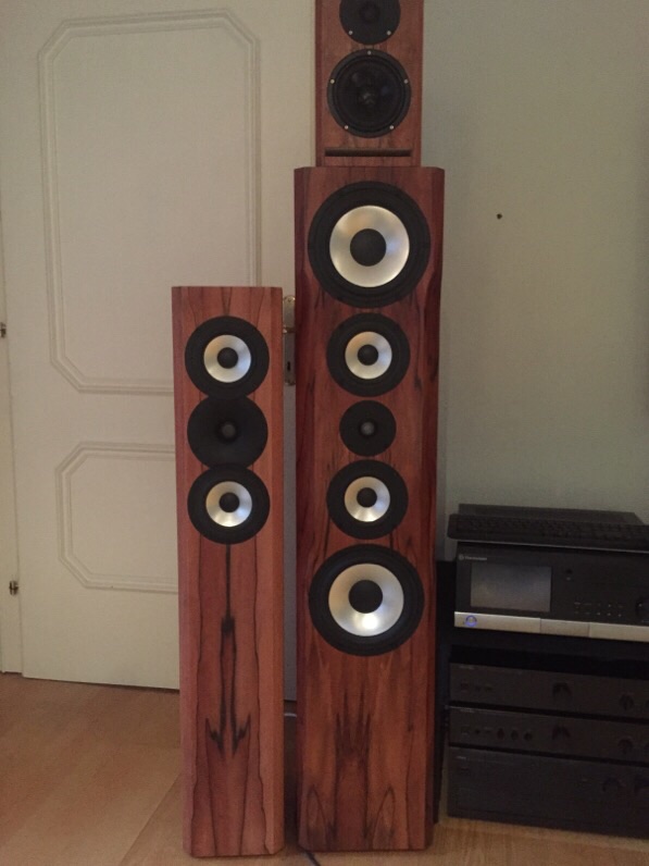

                            So, bin Heute mit den StandCouplet WG fertig geworden.
                            Muß sagen, wahnsinn der Klang, hätte ich nicht gedacht.
                            Im Vergleich zu meiner Concorde ohne WG spielt die StandCouplet WG im oberen bereich doch hörbar besser, der KE spielt etwas reiner als ohne WG.
                            Auch vom Bass, muß sagen erstaunlich wie Tief die AL130 spielen können.
                            Habe sie mit 2x15L gemacht. BR Original länge 19cm
                            Für alle die vorhaben eine Concorde zu bauen aber nicht unbedingt den höheren Pegel brauchen, denen würde ich die StandCouplet WG empfehlen.
                            Auch der Aufbau des Gehäuses ist viel einfacher und auch für nicht so geübte Bastler gut hin zu bekommen.
                            Bin mehr als erstaunt von dieser doch kleinen Box (im gegensatz zur Concorde)

                                Stimmt, die StandCouplet WG habe ich genau wie die Concorde gebaut von der Höhe und Abständen der LS.
                                Das heißt das es sich bei den Concorde ausgeht das ich das WG ins vorhandene Gehäuse Einbau!
                                Nur bei meinem Center kann ich nicht auf WG umbauen da dort der Abstand zwischen den AL130 noch enger ist wo schon die Front des KE eingefräßt ist.
