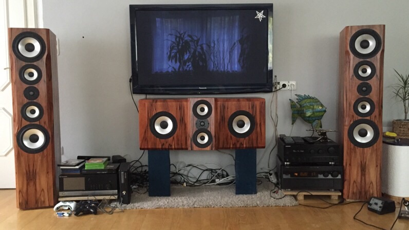

    Habe die Concorde MK3 und Concorde Center
    Der Raum hat rund 40qm und daher reichlich Platz.
    Die Concorde stehen 2,4m auseinander, der Center mittig.
    Die Couch hinterkante ist gut 4,5m von den Concorde entfernt und habe hinter der Couch ca. noch 80-90cm Abstand zur hinteren Wand.
    Seitlich habe ich um die 2m Platz.
    Was wäre eine gute Wahl für die Rear Boxen?
    Concorde hinten will ich nicht, sollte schon etwas zierlicher sein da die Concorde doch wuchtig sind.
    Preis ist mal Nebensache.
    Betrieben wird es mit einem Denon x4200w
    Danke für Tips

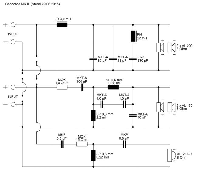

                    Was müßte ich bei den Concorde alles an der Weiche ändern wenn ich auf WG umbaue?
                    Hoffe nicht zuviel, habe viel Geld für die Weichenteile ausgegeben.

                      Der Umbau zur Concorde WG ist aufwändig, weil das WG eingefräst werden muss. Auch die Weiche ist zu 30% anders.
                      Hättest du damals auf mich gehört und gleich mit WG gebaut.....aber warte doch mal ab.

                              Eine Concorde auf WG umzubauen bedeutet eigentlich neue Gehäuse zu bauen oder fürchterlich hässliche Lautsprecher zu haben.
                              Zudem sehe ich den Vorteil eines WG bei relativ hoher Trennung nicht, dass lässt sich mit passenden Hochtönern schöner lösen.
