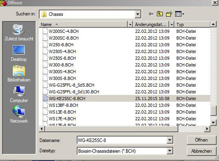

                        Das WG + KE25 ist als Chassis hier zu finden:
                        Gruß Rainer
