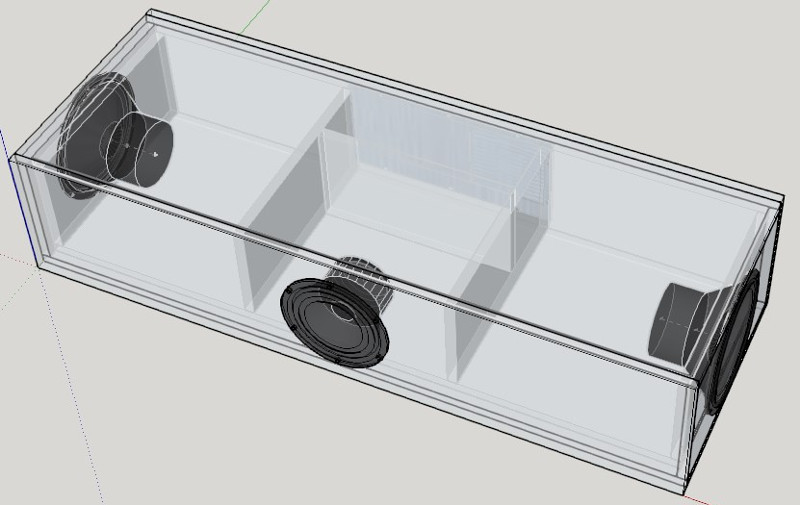

    Hi all,
    eine Frage zu meinem geplanten Center.
    Spricht irgendetwas generell (akustisch etc.) gegen folgende Idee bzw. Ansatz:
    - Center (Seas Coax 18, 12l geschl.) & aktiver Sub (2x TIW200XS je 25l geschl.) impulskompensiert
    - Aufstellung wäre unter TV auf (stabilem TV Schränkchen), wandnah (Rückseite)
    Details des SubCenter Gehäuses siehe angehängte Grafik.
    Vielen Dank für Eure Kommentare!
    Grüße, hornetoli
    • 28732
    Das geht ohne Probleme.

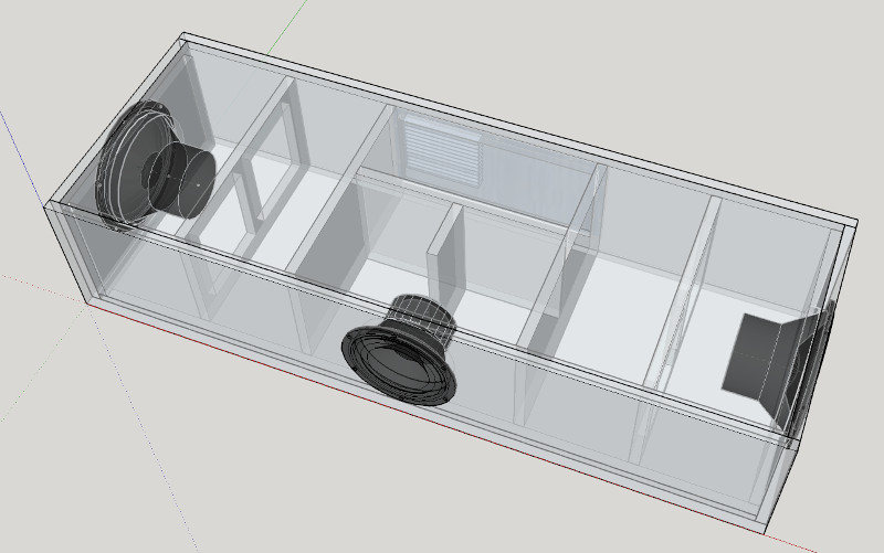

          Wobei ich für die TIW 200 XS je ca. 25l vorgesehen habe - wenn ich mir die Allonge so anschaue, hat die aber wohl eher keine 2x25l für die Subs ...
          Weniger traue ich mich aber kaum ... obwohl ich mit dem Thomessen Proteus 2.0/2.5 +6dB bei variabler Frequenz entzerren kann. Und wandnah wird er sowieso aufgestellt und ausserdem höre ich nicht allzu laut ... hmmm ...
          Hier mal noch eine aktualisierte Planung des Gehäuses.
          Alles MDF 16mm, Aussenmasse 110cm x 40cm x 24cm, alle Seiten mit Chassis aufgedoppelt (2x16mm).
          Genügen die geplanten Verstrebungen (Abstand je ca. 16cm) oder kann man das noch besser / optimaler gestalten?
          Bzgl. Füllung - hatte da an leichte Füllung mit Steinwolle (übrig von der letzten Isolieraktion ...) gedacht.
          Grüße, hornetoli

              Prinzipiell ist das glaub ich nie so verkehrt die Verstrebungen etwas weniger symmetrisch zu setzen. Ist aber wahrscheinlich mehr eine Gewissenssache.
              Edit: Wieso so viel Leerraum in der Mitte hinten? Kannst doch das mittlere Fach länger und schmaler machen, dann hast du mehr für die TIWs.

                Die Allongé ist auch keine Sub/Sat Kombination, sondern ein 3-Wege Lautsprecher.
                Die Frage wird sein, ob der TIW 200 XS in 25 l geschlossenem Gehäuse echte Subwoofer-Qualitäten hat.
                Ich bin ehrlich gesagt zu faul, das zu simulieren.
                Das Volumen hinter dem Coax würde ich auch nicht verschenken.
