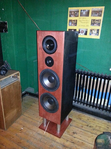

            Und dann habe ich noch mit einer kleinen Gruppe ein paar StandLS für ein Jugendzentrum gebaut. da füge ich mal ein Bild hinzu.

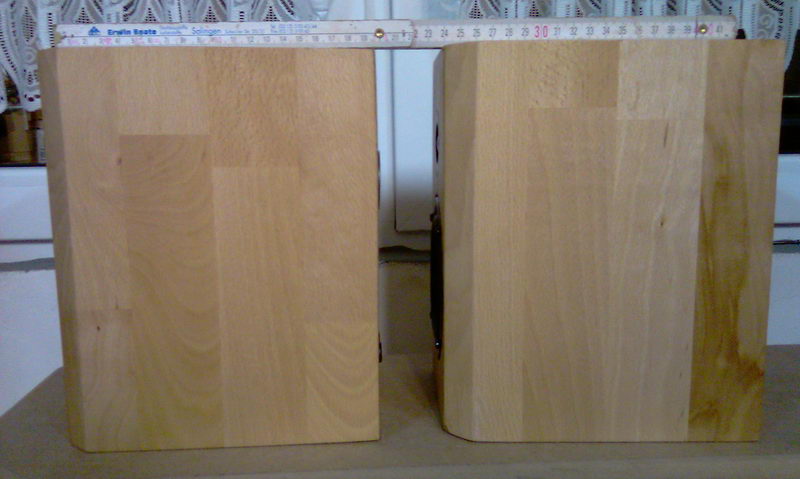

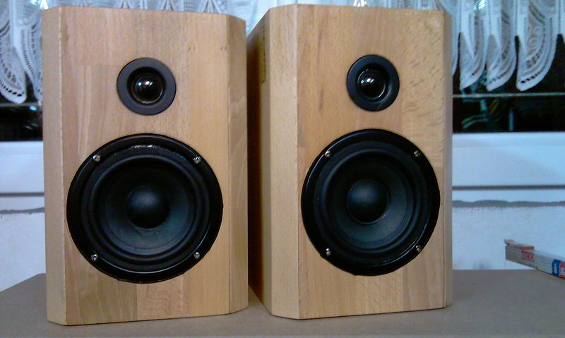

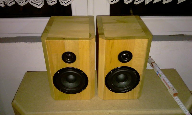

              • 5954

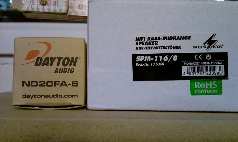

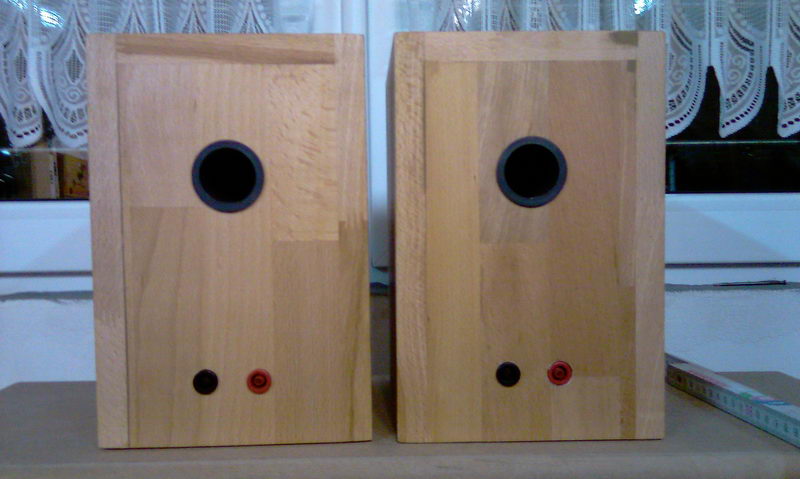

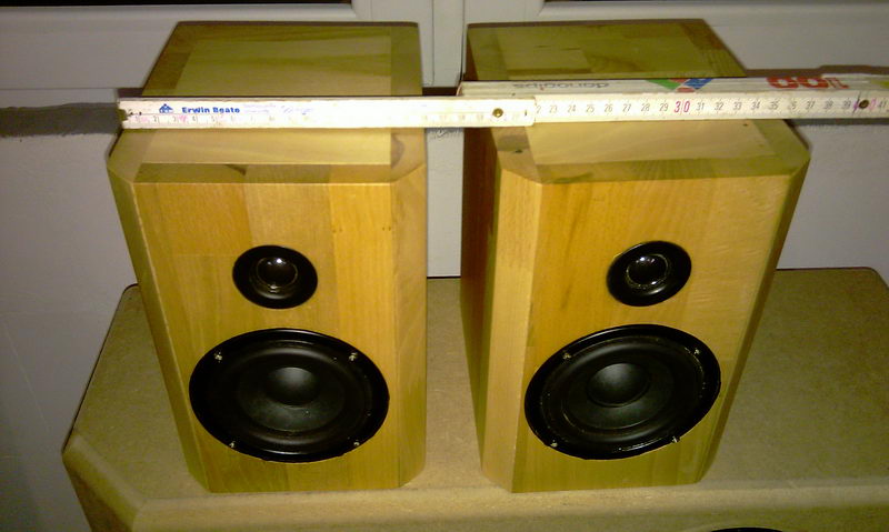

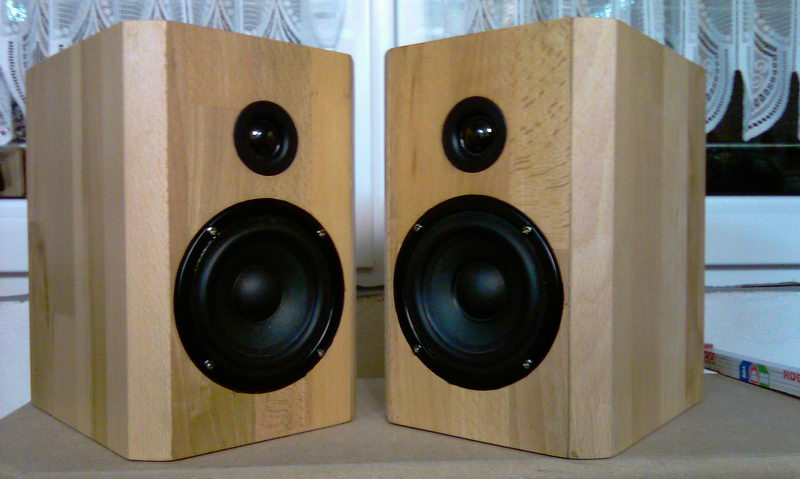

              Wenn es nicht Visaton sein muß, hätte ich die Monday's noch. Inzwischen standen die eine Weile rum, die können, aber müssen nicht weg.

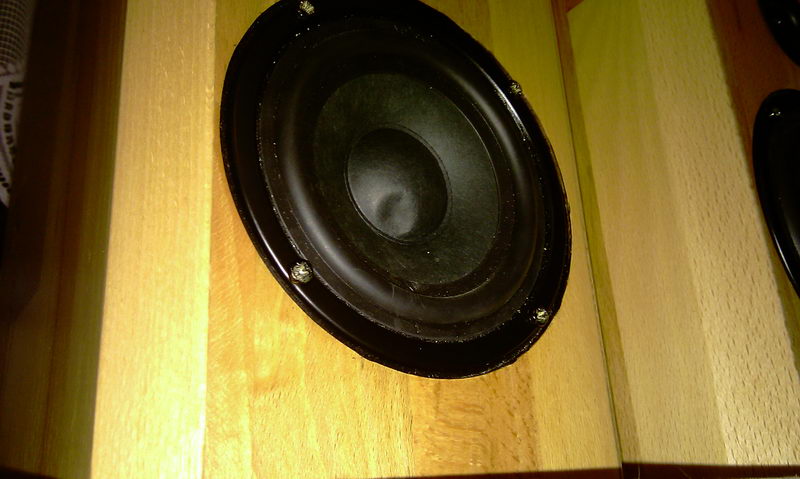

              Die waren ja auch mal in Hallein und in Karlsruhe, bei einem der Treffen hat jemand beim umbauen leicht die Dustcap eingedrückt. Habe ich erst gerade gesehen.
                • 5954
                noch Bilder... und Bestückung
                  mit klebband oder staubsauger (schwach eingestellt)bekommst du das wieder in ordnung...
                    • 5954
                    Habe ich heute versucht, ist aber noch nicht ganz raus. Trotz voller Leistung und passendem Rohr von der Oberfräse. Ganz schön stabil, die Dustcap, wenn erst mal eingedrückt. Probiere ich nochmal ohne Filterpatrone.
                    Aber ich glaube, für die Mondays baue ich mal neue Gehäuse. Die klingen für das wenige Geld doch zu gut
