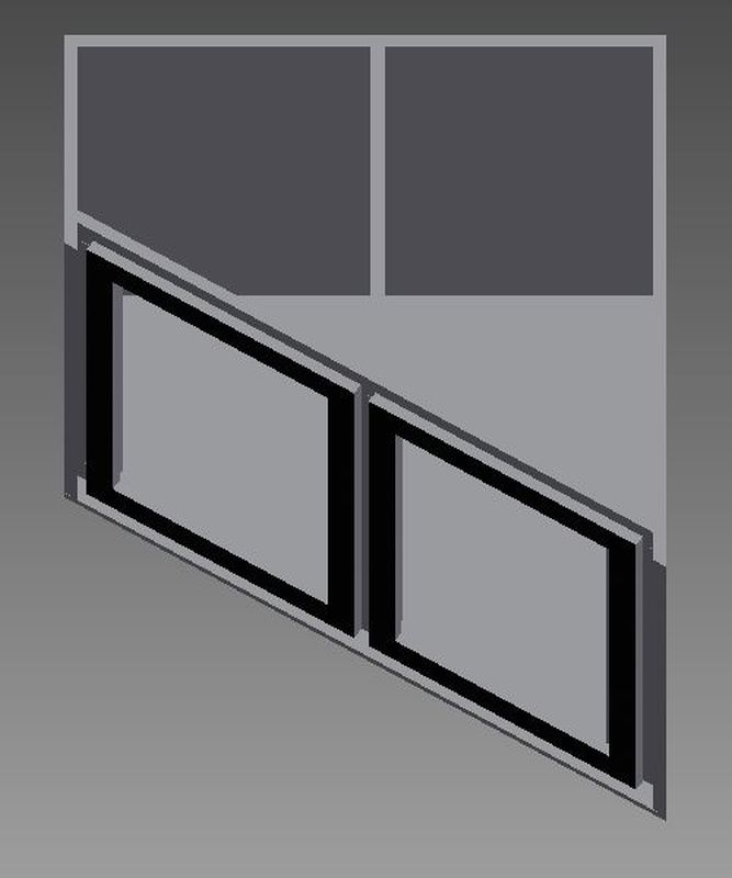

    Da die Säge aus Gründen der Nächstenliebe über Weihnachten aus bleibt, hat man mehr Zeit zum planen. Mir läuft dadurch zwar ein bisschen die Zeit weg und ich bezweifel, dass ich alles bis zum neuen Jahr fertig bekomme. Aber die Hoffnung stirbt ja bekanntlich zum Schluss. Jetzt also der 1. Versuch mit Teichfolie.

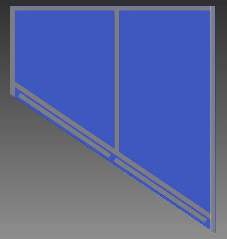

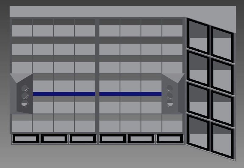

    Hier ein Bild der Rückwand. Unten der „Sockelabsorber“, rechts der Eckabsorber.
    Die schwarzen Rahmen sind Keilrahmen, die es relativ günstig bei Boesner gibt. Auf diese Rahmen will ich die Teichfolie minimalst Spannen(nur so, dass sie nicht durchhängt) und von hinten fest tackern. Die Rahmen im Sockel werden je 440mmx180mm. Die Rahmen des Eckabsorbers werden je 570mm x 460mm. Die Volumen dahinter sind geschlossen und werden mit Steinwolle gefüllt. Die Keilrahmen werden gegen diese Volumen gepräßt. Somit ist der mit Steinwolle gefüllte Raum hinter der Folie dicht. Vor die Folie soll später aus Gründen der Optik noch ein Holzgitter.
    Hier noch ein Bild einer der Kammern des Eckabsorbers ohne Deckel, damit man es sich besser vorstellen kann.
    Ansicht von oben ohne Deckel
    Ansicht schräg von oben ohne Deckel
    Als Folie wird hier z.B. diese http://www.jehaversand.de/xtc/produc...olie-1-mm.html vorgeschlagen. Über die Anzahl der Lagen wird ja dann auch die Zielfequenz bestimmt. Muss ich die einzelnen Lagen hierfür zusammen kleben? Oder reicht es wenn diese ganz leicht gespannt Übereinander liegen? Habe ich alles richtg verstanden oder sind Fehler in der Planung?
      • 28762
      Alles korrekt. Die Lagen der Teichfolie müssen nicht verklebt werden. Geht auch schwierig bei PE, falls es die Verabeitung erleichtert, nimm doppelseitiges Klebeband.

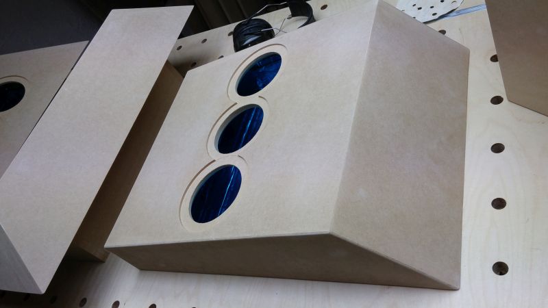

            Seit Montag bin ich nun dabei und baue. Trotzdem wird es wohl diesen Urlaub nichts werden. Da habe ich mir wohl für einen Weihnachtsurlaub zu viel vorgenommen.

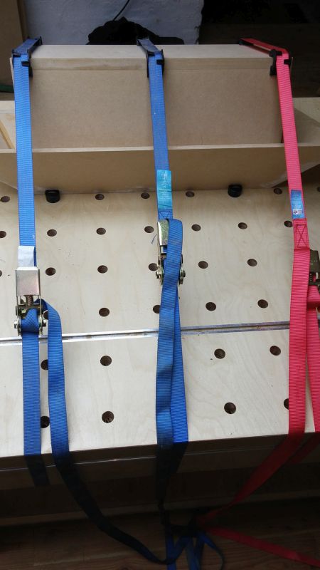

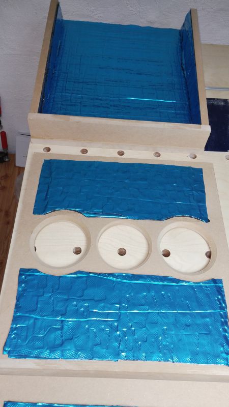

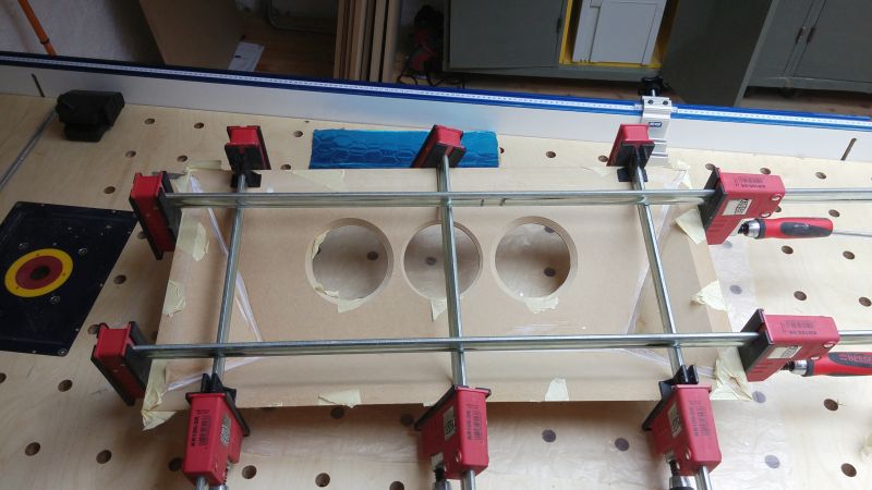

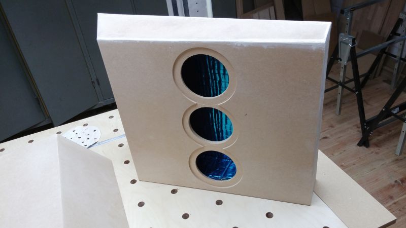

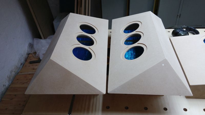

            Hier die Seitenlautsprecher.

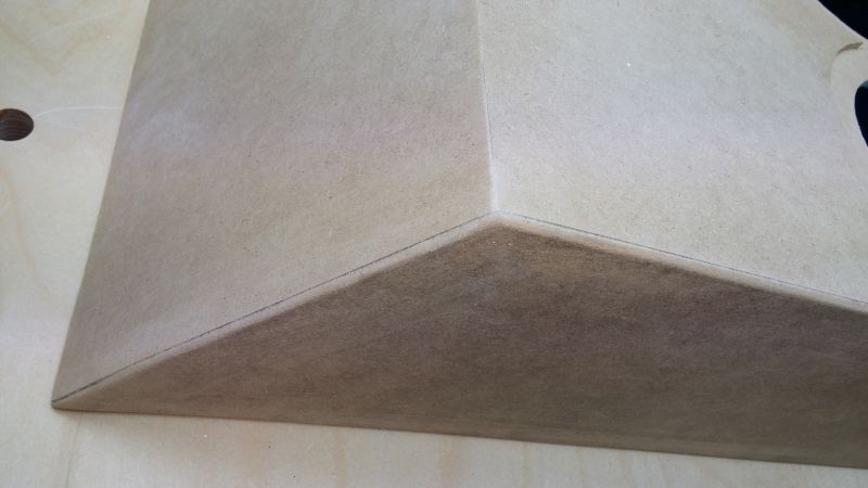

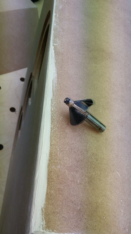

            Billigwerkzeug lohnt nicht. Das Lager war platt und ich habe mir die ganze Fase versaut. Jetzt sind es Rundungen geworden und ich kann die eine Fase ewig spachteln und schleifen

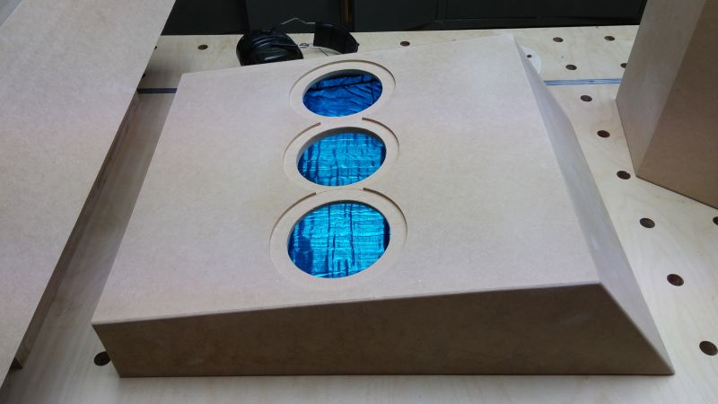

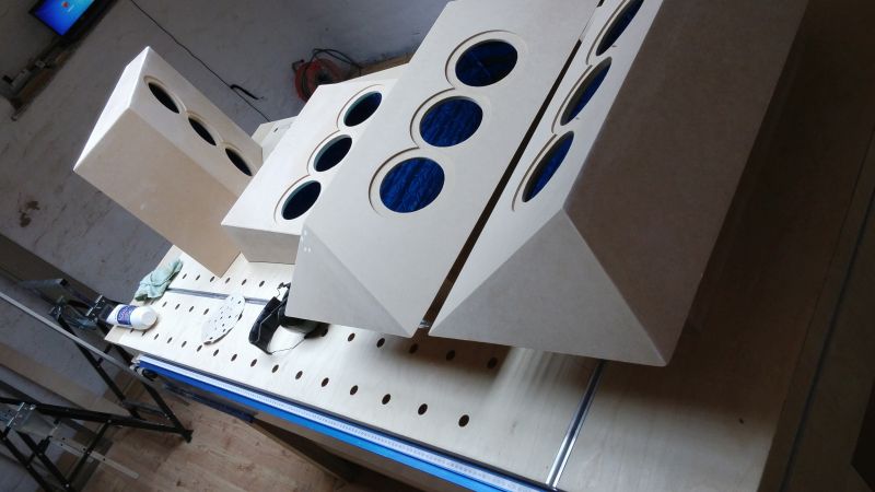

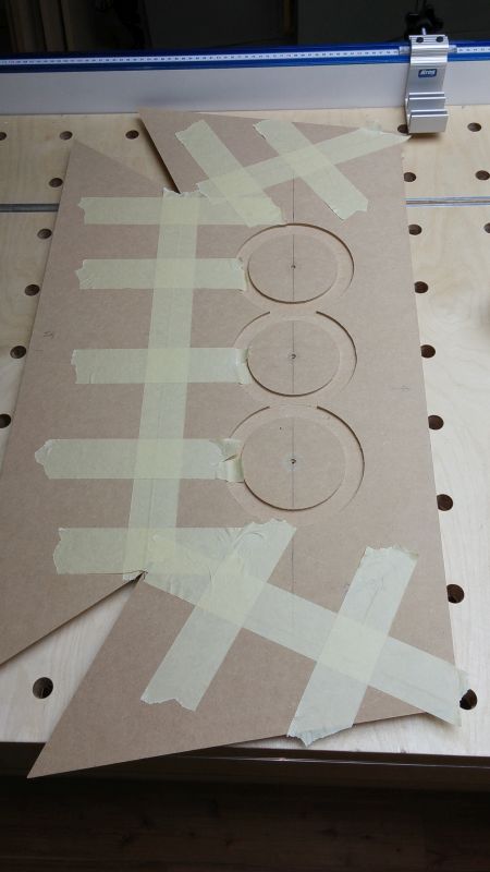

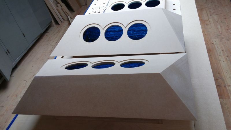

              Und noch die hinteren Lautsprecher.
                • 5932
                Ist ja doof mit dem Lager.
                Und mit dem zu kurzen Urlaub auch. Dann mußt Du die hinteren Lautsprecher eben nächstes Jahr fertigmachen.
